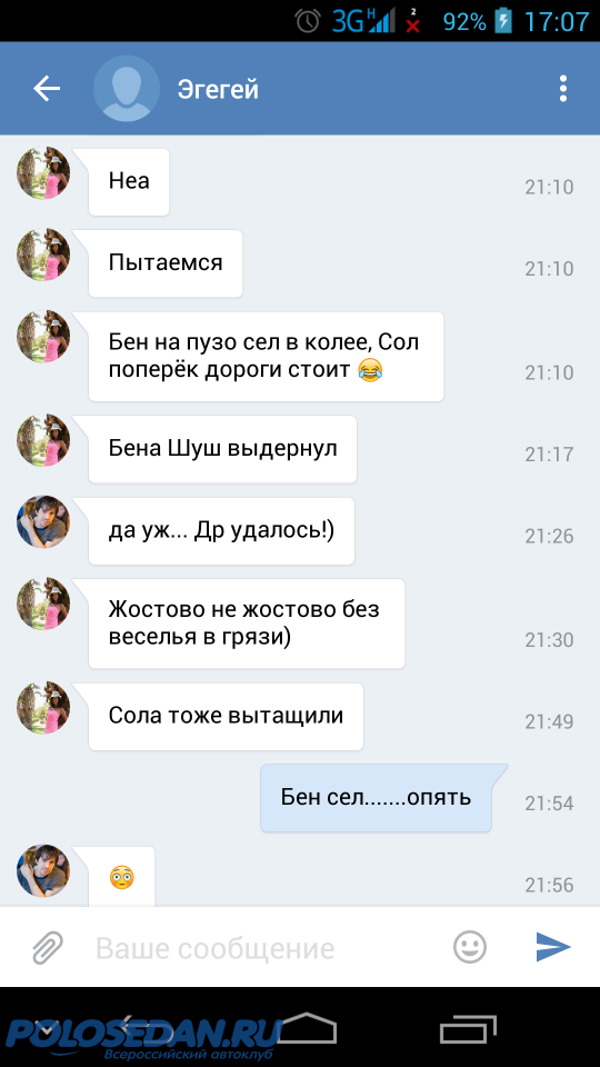

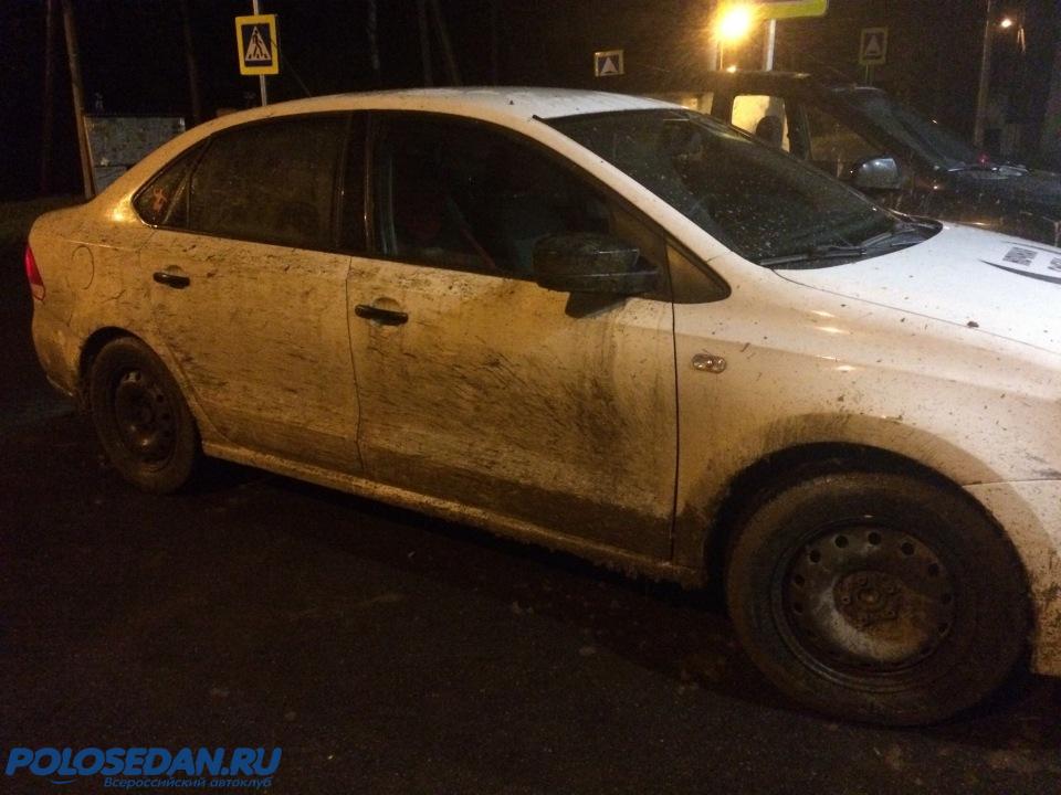

Buterbrod, если ехать справа через корни, то по сухому заезду с полпинка машина заходит, вот если каша, то да..начинается веселье)) просто я не любитель оставлять машину далеко от себя на природе, поэтому ищу любые способы взять ее с собой))
Вот например последняя вылазка туда) сивик седан и киа каренс садились на брюхо, вставали поперек колеи, поперек горок)) полка прошла все препятствия превосходно, и постоянно кого-то из них тащила))
тайминг))
когда все закончилось)
З.ы. заезжал я туда чистым)
З.ы. З.ы. не в тему..вот так иногда заправляют у нас))

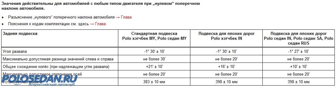

Спасибо, нашел. Заводское расстояние от центра гайки ступицы до арки переднего колеса 381мм +-10мм; а задней 398 +-10мм.

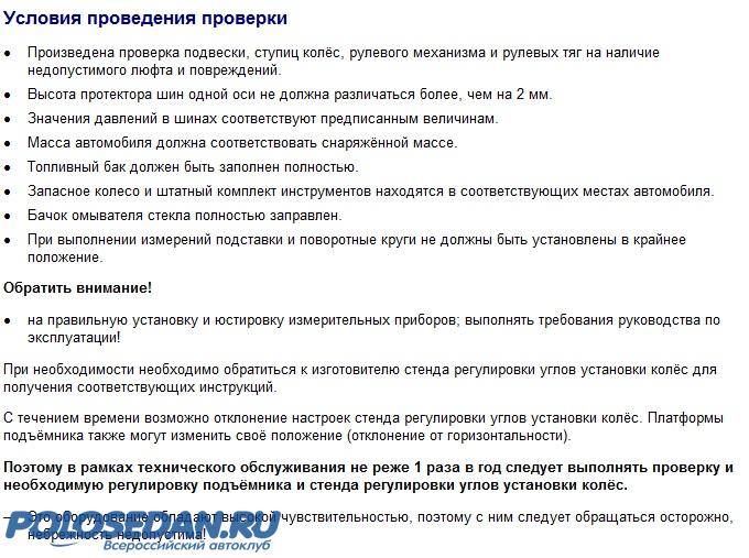

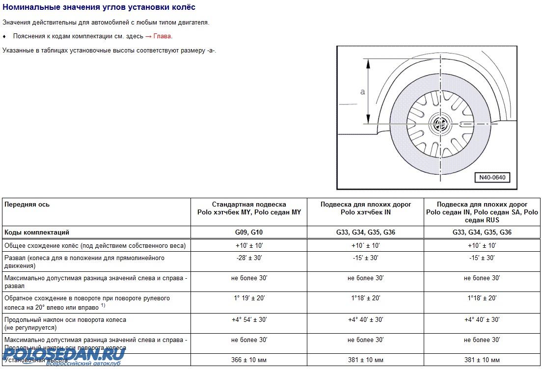

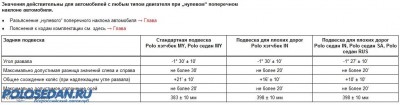

Я бы так не сказал, вот опыт измерения указанного расстояния на зимней и летней резине. Да, завод определил установочную высоту от центра ступицы до края арки колеса, но эта высота используется для правильного определения и, при необходимости, коррекции углов установки колес на стенде и достигается она при следующих условиях:
Усиленные пружины
Условия проведения проверки углов установки колес.jpg [ 150.34 КБ | Просмотров: 6621 ]
Важный вывод - водитель (или что-то весом примерно 75 кг) должен находиться на водительском сиденье - снаряженная масса. Андрей1980, попробуйте померить расстояние при соблюдении всех условий из списка.
Усиленные пружины
Номинальные значения углов установки колес (передняя ось).jpg [ 213.82 КБ | Просмотров: 6621 ]
Усиленные пружины
Номинальные значения углов установки колес (задняя ось).jpg [ 106.12 КБ | Просмотров: 6621 ]
