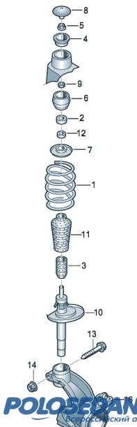

Ребят, где там гайки внизу (кроме болтового соединения к поворотному кулаку)? Поз. 9 - это резьбовая втулка М14x1,5.
Опоры передних стоек VW Polo sedan (замена,ремонт).

И ещё вопрос: Как ведет себя подвеска, если недокручена именно эта гайка нижняя.. На любой неровности будет стучать, или как?
Добавлено спустя 19 секунд:
Речь как я понял о позиции №9 Что подразумевается под резьбовая втулка? Она же должна по сути значит закручиваться? И как себя ведет если не закручена...
У меня как я уже писал - на плавных, пусть даже высоких неровностях - всё тихо, на стиральной доске - всё тихо... Но стоит наехать на неровность в виде ступеньки (резку) - идёт бряк...
Я думаю если бы эта позиция была расслаблена - то давала бы знать о себе на всех неровностях... Правильно ли я думаю?
Обыкновенная гайка специфичной формы...
