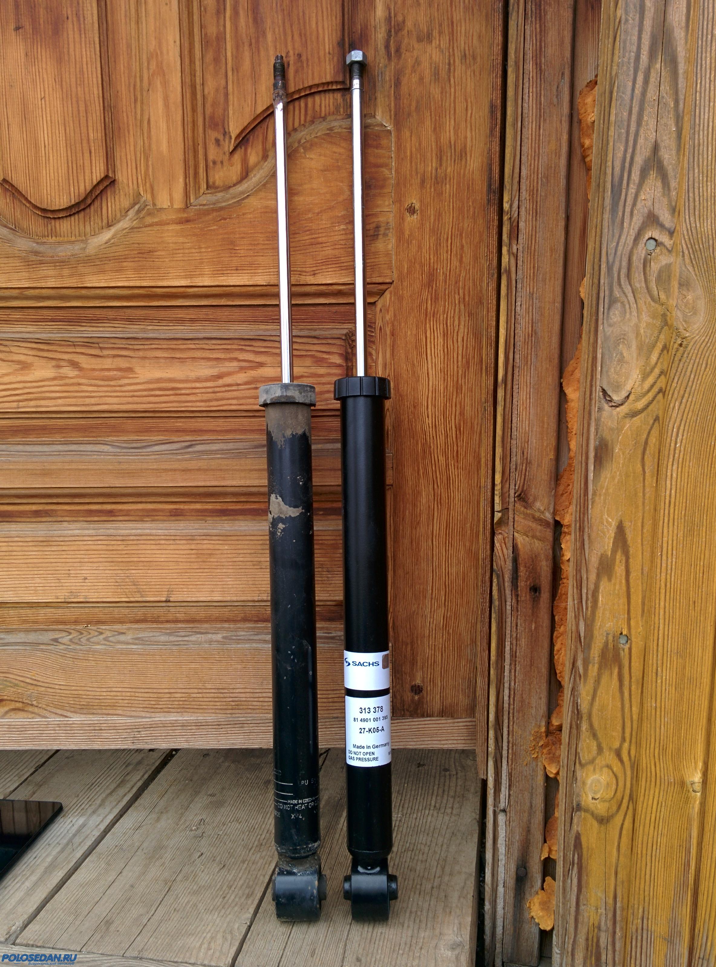

Добрый день. Пришло время перебирать подвеску. Купил
комплект Sachs Super Touring.
Передний sachs 314717
Задний sachs 313378
Сегодня успел поменять только задние. По размерам один в один с родными.
