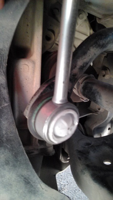

Приветствую. ОдноПОЛчане, помогите разобраться со стабилизатором поперечной устойчивости. Не мог долгое время определить что издаёт стук при проезде неровностей спереди авто(отсеялись варианты подушек МКПП, блок ЭБУ, дренажная трубка АКБ) вот сегодня вечером вывернул колеса вправо-пошатал стойку стабилизатора попперечной устойчивости-оказалось стойка поворачивается влево-вправо вокруг шарниров и трещит? я считаю это дефект?стойку под замен!вывернул колеса в другую сторону-покачал стойку с другой стороны-та же картина! и что? за 5700км под замену 2 стойки стабилизатор?кто сталкивался с подобным?

Поменял сам на 59000 км две стойки стабилизатора VAG 6R0411315 на Lemforder 2546302, все встало отлично. Официально на замену Exist предлагает VAG 6C0411315.
Какой же нехороший человек писал что для замены стойки достаточно отвертки torx T30 и ключа на 16мм - для замены самостоятельно обязательно Г-образный ключ TORX Т30, никакой отверткой туда не подлезешь, бита и то не лезет.
Фиксировал маленькой трещеткой 1/4 с битой TORX, вспоминал маму этого советчика...
Снял колесо, подставил под два кирпича с доской для разгрузки - все действительно элементарно, если иметь ключ TORX Т30, накидной ключ на 16мм и молоток для откручивания прикипевшей гайки.

Я заинтригован - поведайте, если не сложно - какой же элемент окружающего пространства стойки стабилизатора мешает использовать отвертку из штатного набора? Если у вас по вашим словам даже бита не лезет - то каким образом пролез г-образный ключ? Или вы, сняв колесо, сразу начали "разгружать" стабилизатор, не "сдернув" с места гайки его стойки? viewtopic.php?f=12&t=13465#p395799 - 2 фото из п.2 - места вокруг - вагон; я использовал г-образный ключ только потому, что за отверткой пришлось бы лезть в багажник авто!
