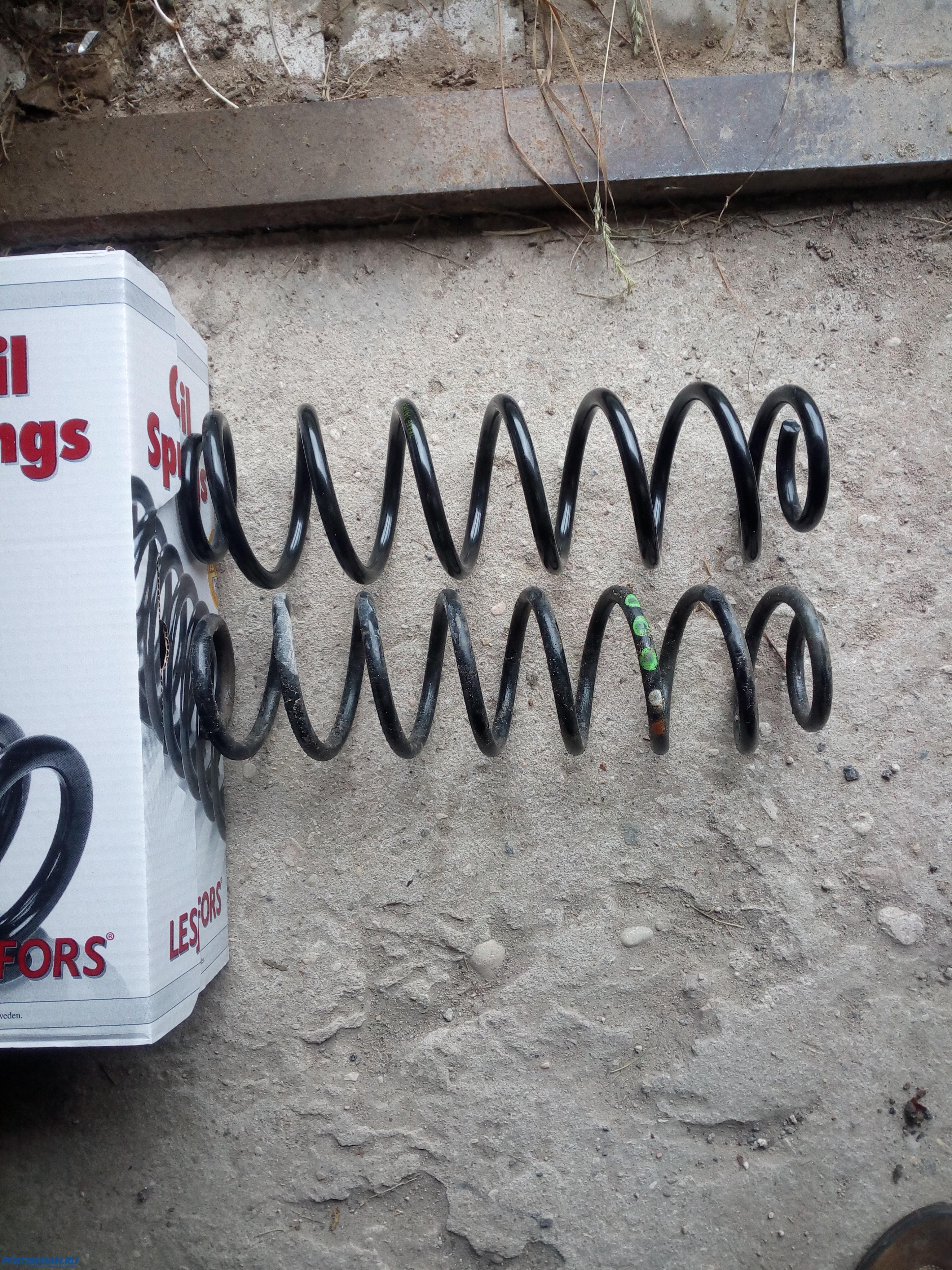

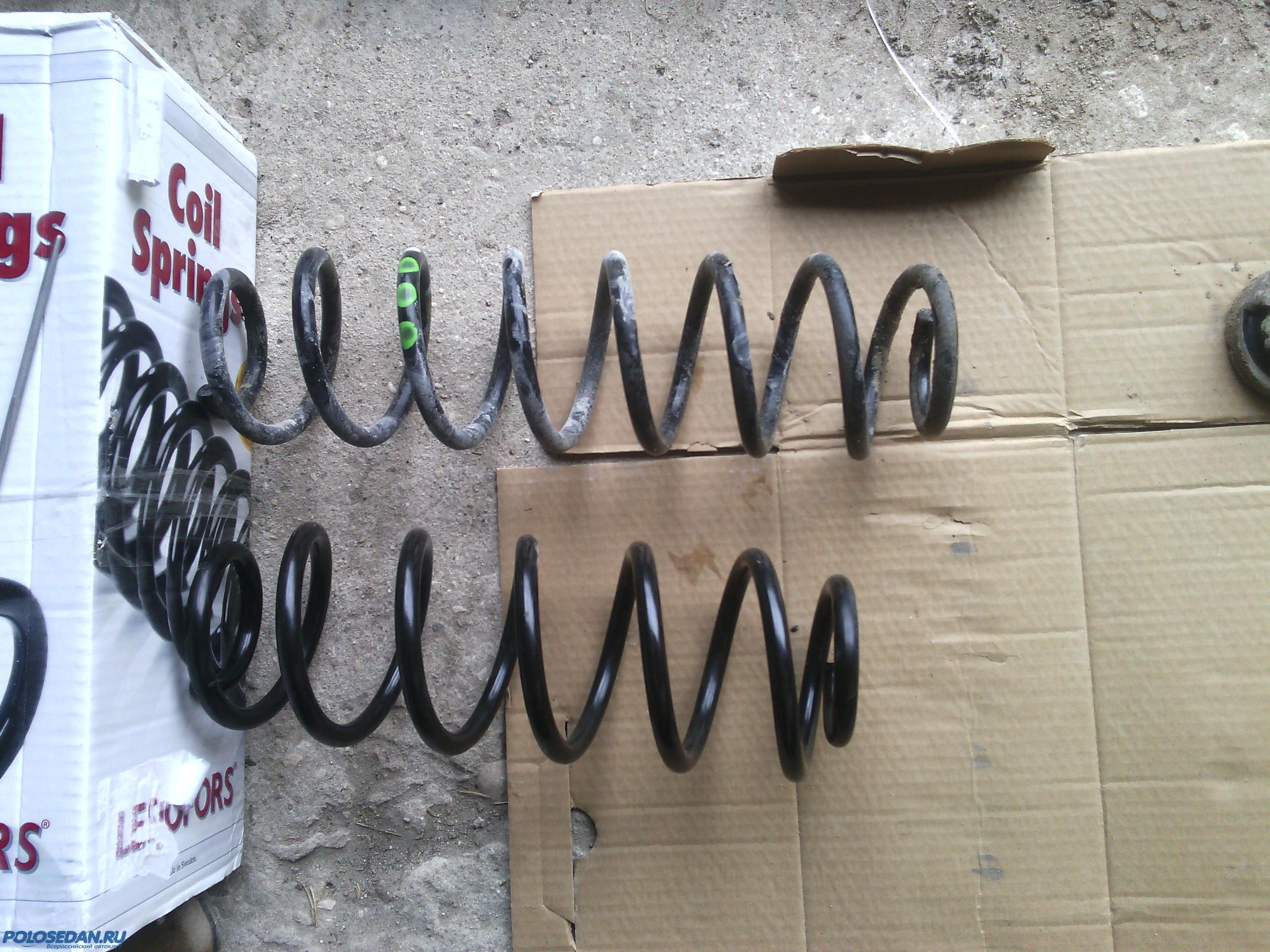

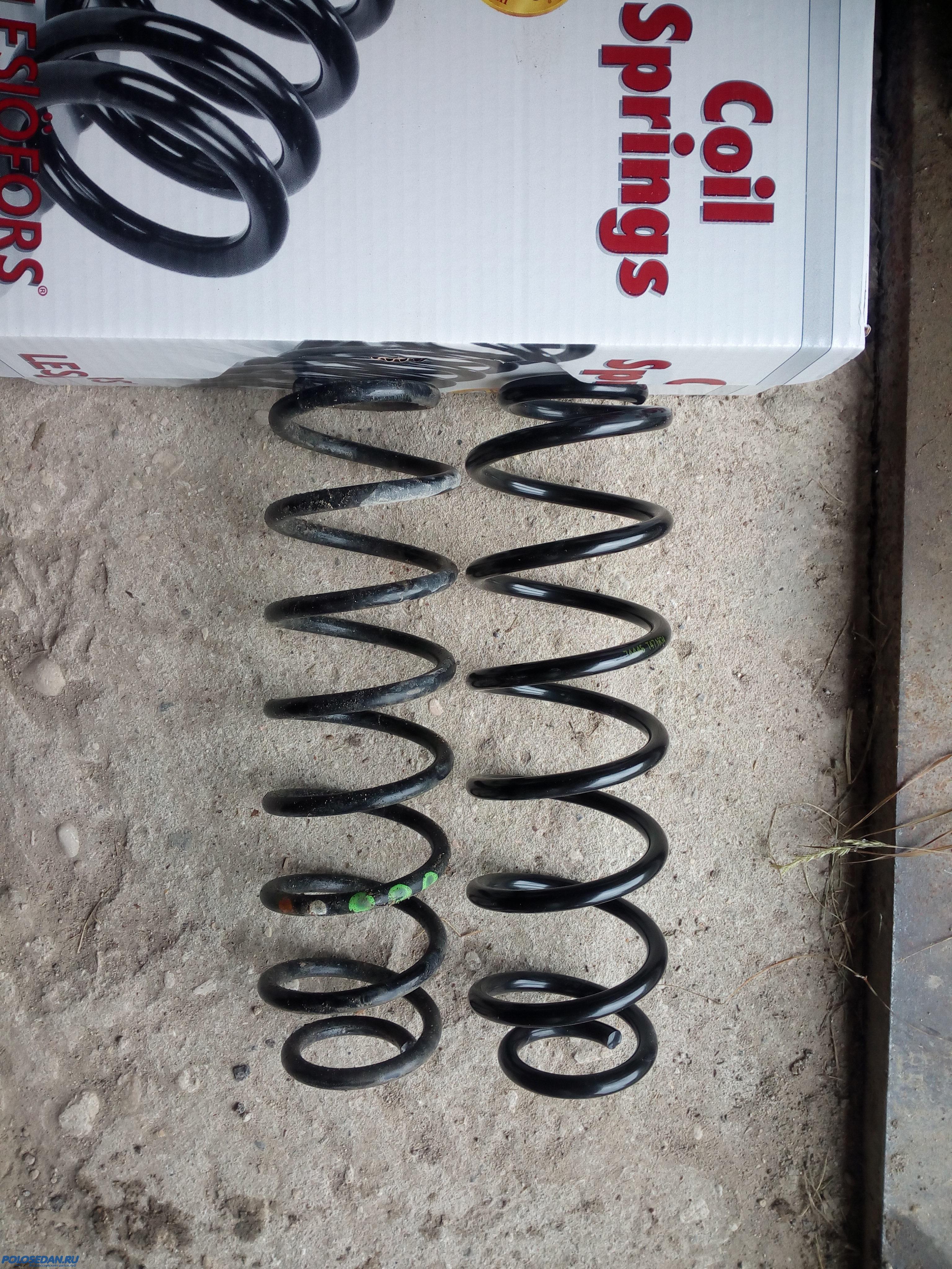

Добрый день всем. Искал замену штатным амортизаторам, даже ставил каяба(которые короче на 3см - писал ранее)умерли примерно через 10000. Сейчас заказал пружины; вначале 4295053, оказались короче на один виток и примерно 3см
Перед. и зад. амортизаторы VW Polo седан - неориг. аналоги
пружины задние поло седан.jpg [ 1.54 МБ | Просмотров: 7231 ]
. Отправил их обратно и заказал другие 4295043, подошли как родные

первые впечатления отличные. такое впечатление, что поменял не пружины, а амортизаторы при том сразу все. Машина стала мягче и собранней. Амортизаторы задние стоят штатные. Пробег 85000, ну минус 10000 км. на время езды каяба.

Всем привет. Пружинки, про которые писал ранее.(№ 4295043) Проехал уже на них около 2000км. Впечатления только положительные.
Клиренс на полупустом авто поднялся (два человека спереди). При загрузке - машина проседает, но не так сильно как на оригинальных. Плюс огромный появился по грунтовке - машинка пошла отлично мягко (два человека спереди, багажник пустой). Качки по большим ямам почти пропали, тоесть стали практически не заметны и почти пропали клевки. На большой скорости по асфальту, машина перестала гулять.
В общем пружинами очень доволен. Даже расхотел менять штатные амортизаторы сзади и вернуть штатные на перед, но поставить пожестче пружинки.
