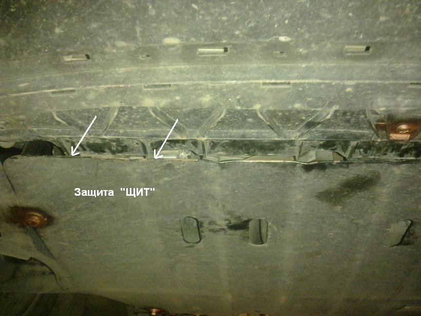

Тоже столкнулся с такой проблемой. Выяснилось. что дребезжала защита. Думаю такая проблема может возникнуть у тех, кто поставил защиту "Щит". Причем защита дребезжала только в передней части когда соприкасалась с пластиком у бампера.
Лечение очень простое - нужно выгнуть переднюю часть защиты вниз так, чтобы между защитой и пластиком была щель, чтобы защита при вибрации не касалась пластика. Выгнуть защиту можно рукой не снимая ее.
Комментарий к файлу: На фото стрелками показаны места соприкосновения защиты с пластиком.

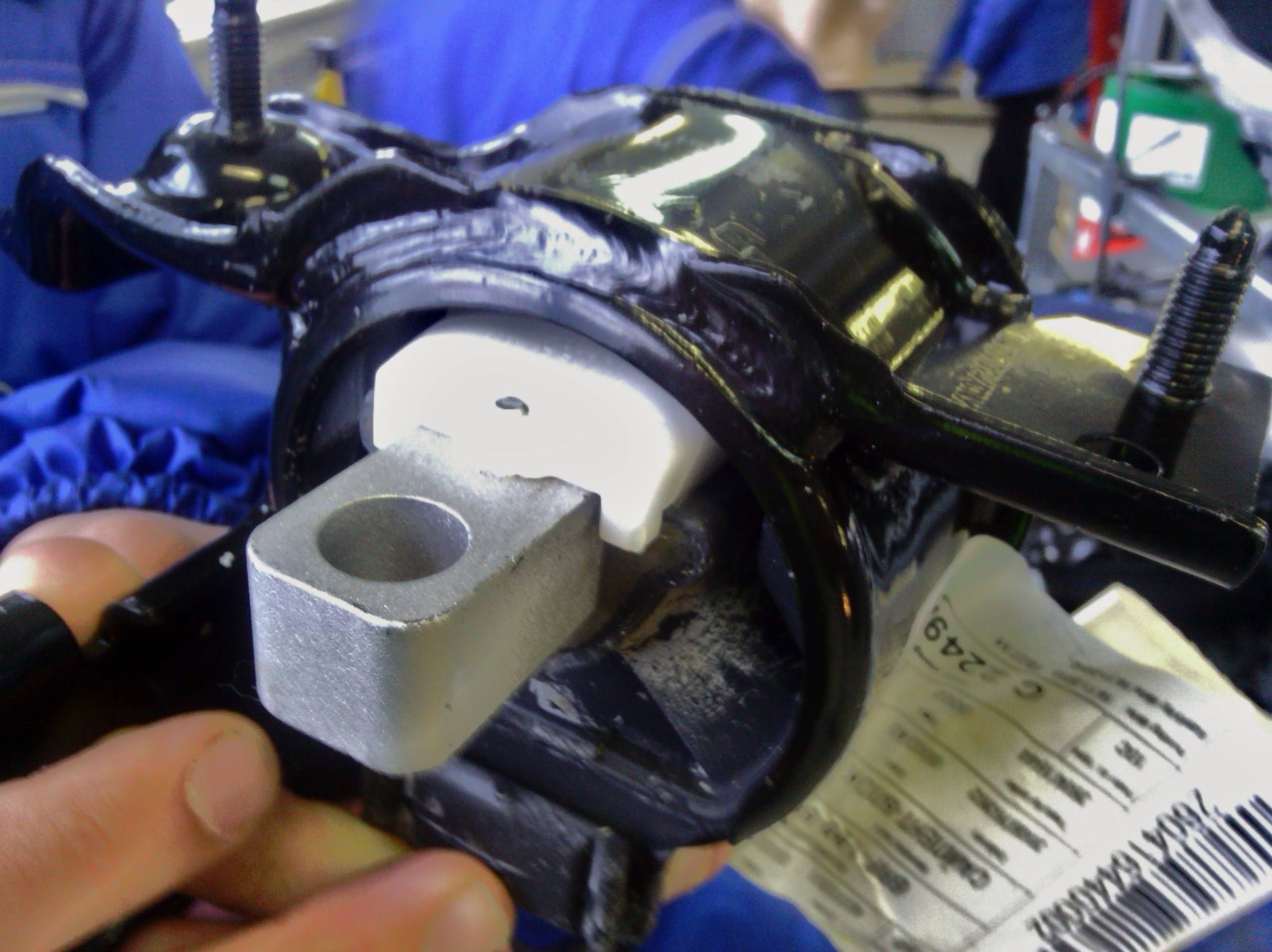

Имя: Петр
В прошлое воскресенье ездил к ОД Сургут с "бряцанием". Со мной прокатился приемщик (глухой, наверно как и везде, где их интересно готовят?) Я тыкнул номер предписания по замене подушки и номера какую на какую надо менять. Со склада достали такую же как стояла, с белой пластмассовой вставкой. Сказали что других не ставят и завод по VIN пришлет только такие, но при мне гарантийщик позвонил в Калугу и там заверили, что через пару месяцев будет конкретное решение признанной проблемы. Я сказал меняйте, и будете менять до тех пор пока не устраните стук. Тут проходящий сотрудник раздраженно заявил чтобы посторонние покинули ремзону. На что я ему ответил -"молодой человек, принеси-ка ты мне красный жилет", и я лично буду смотреть за процессом. Я покупал машину за 635 тыр.(!), есть признанный гарантийный случай и ты еще меня тут строить будешь. Короче, подушку заменили, отъездил неделю - все тихо. На долго ли ? Да, еще списали ошибку, загорелась лампочка "Check" .На вопрос от чего, ответили - из-за Гидроника. При чем здесь Гидроник (?) Мастера...

Петя-летчик
А какой номер предписания по замене подушки??

Предписание TPL2029052/2
6 RF 199 555 F - эта стоит
6 QO 199555AS- эту ставить
