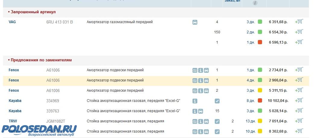

Еще раз повторю вопрос, но немного по другому . Мне нужны ,оригинальные ваговские передний амортизаторы от полоседан, каталожный номер их которые ставились в 11 году?Вот по этому каталогу три номера https://shop.polosedan.ru/index.php?rout ... =84_87_176 Зачем мне какие то статьи подсовывать, мне нужен номер оригинальной запчасти.
micha, Вот что выдает для 2011 года.....
