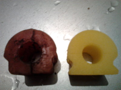

viewtopic.php?f=12&t=7501&start=50#p319077 .Красные-это Новосибирские тестовые,которые у меня стояли,они просто грязные.Кстати как новые,за 10 тыс. пробега на них с ними нифига не случилось.Но скрипят.Жёлтые-"Точка опоры",как видим имеют другую форму,форму наших оригинальных.Помимо этого отмечу ,при установке юбка втулки немного торчит в сторону стаба,и при поджатии скобой обжим очень хороший.Пока всё нормально,но повремените,если заинтересовало.Езжу много,если заскрипят,то очень быстро.Буду держать в курсе.Да,в комплекте идёт смазка,но она жидковата.Воспользовался ей при одевании скобы-влетела как по маслу.

Фото0090.jpg [ 842.86 КБ | Просмотров: 5162 ]

Вроде по 200 руб,бумаги не нашёл.Заказывал у ребят,раньше с экзистом работали,теперь сами по себе.Но в экзисте наверно тоже есть.Подожди не ставь пока,дай я пару недель ещё поезжу,понаблюдаю.
