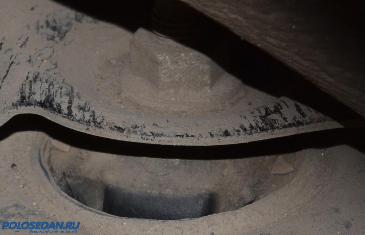

Появилась такая проблема - подвеска авто стала реагировать на все неровности дороги. Замена амортизаров(viewtopic.php?f=12&t=6085&start=75#p354968) проблему не решила. Стойки стабилизатора менялись тоже, так же были заменены подушки стабилизатора поперечной устойчивости. Пробег авто почти 60000 км.
После последнего детального осмотра обнаружил что похоже это дело в сайлентблоках. Выкладываю фото сайлентблоков для анализа. Мое мнение что они требуют замены. Но прежде чем это делать, хотел бы получить 100% подтверждение что их нужно заменить. Процедура хоть и не сложная, но требует времени. И еще подскажите на какие сайлентблоки лучше заменить. Сайлентблоки фирмы LEMFÖRDER стоит использовать?
Сайлент-блоки передней подвески
3.jpg [ 394.32 КБ | Просмотров: 81129 ]
1.JPG [ 235.21 КБ | Просмотров: 75516 ]
2.jpg [ 207.76 КБ | Просмотров: 75516 ]
Детали передней подвески.jpg [ 122.98 КБ | Просмотров: 75516 ]
Рычаги подходят на любой поло в кузове седан, вне зависимости от года выпуска!

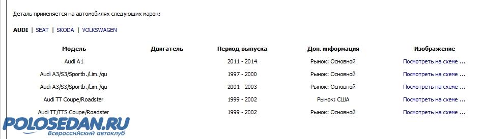

а я для себя решил что буду ставить задние сайленты от айди тт .... фирмы lemforder ....... в применении на поло отзывы положительные . подвеска упругая чуть пожестче штатной....... да и служат они дольше
они идентичные нашим?
Добавлено спустя 34 секунды:
номерок их можно увидеть?
Добавлено спустя 3 минуты 20 секунд:
Хотя вот об усиленности их речи не ведется... это наш парт-намбер...и модели..где они ставятся....
