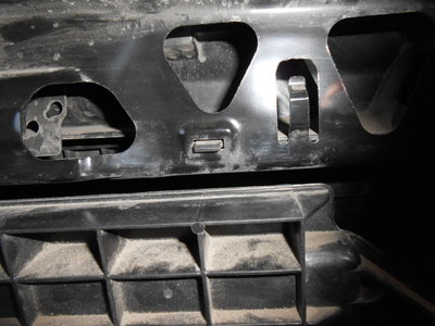

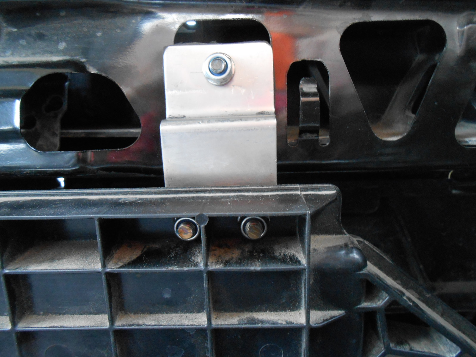

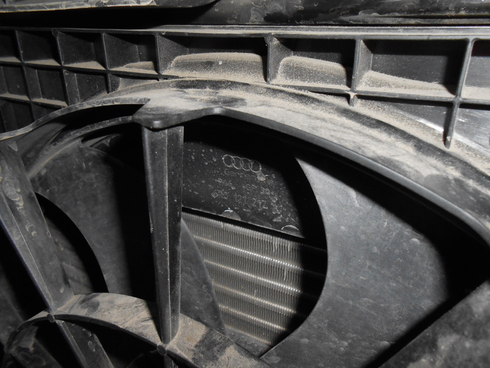

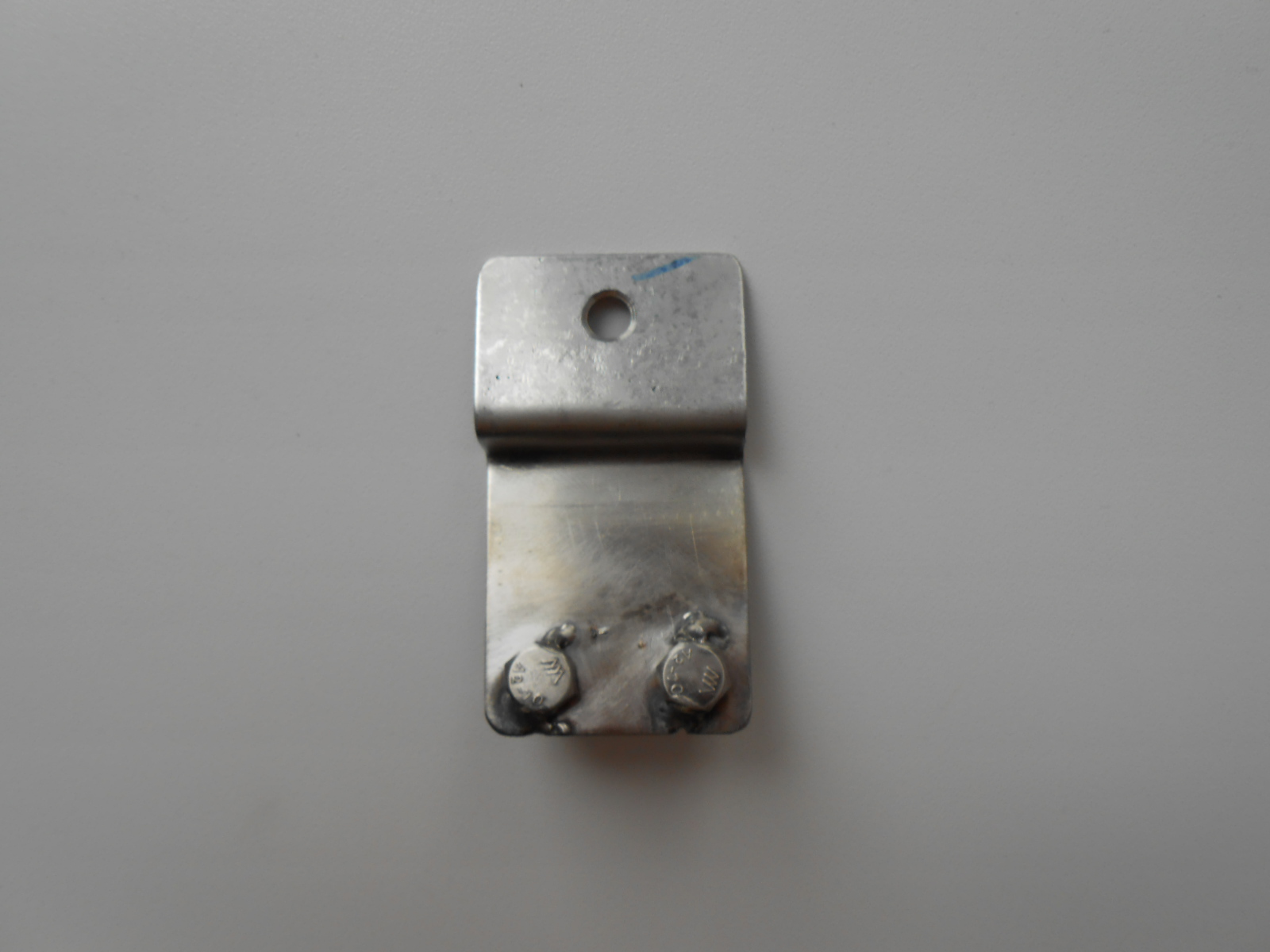

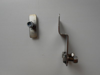

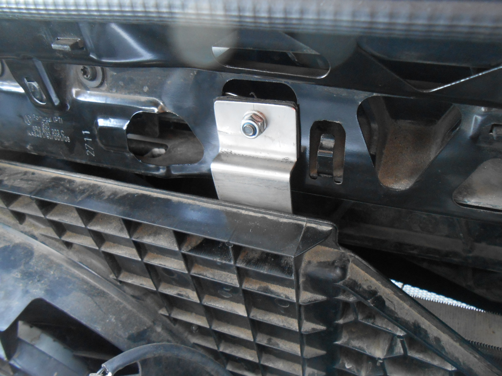

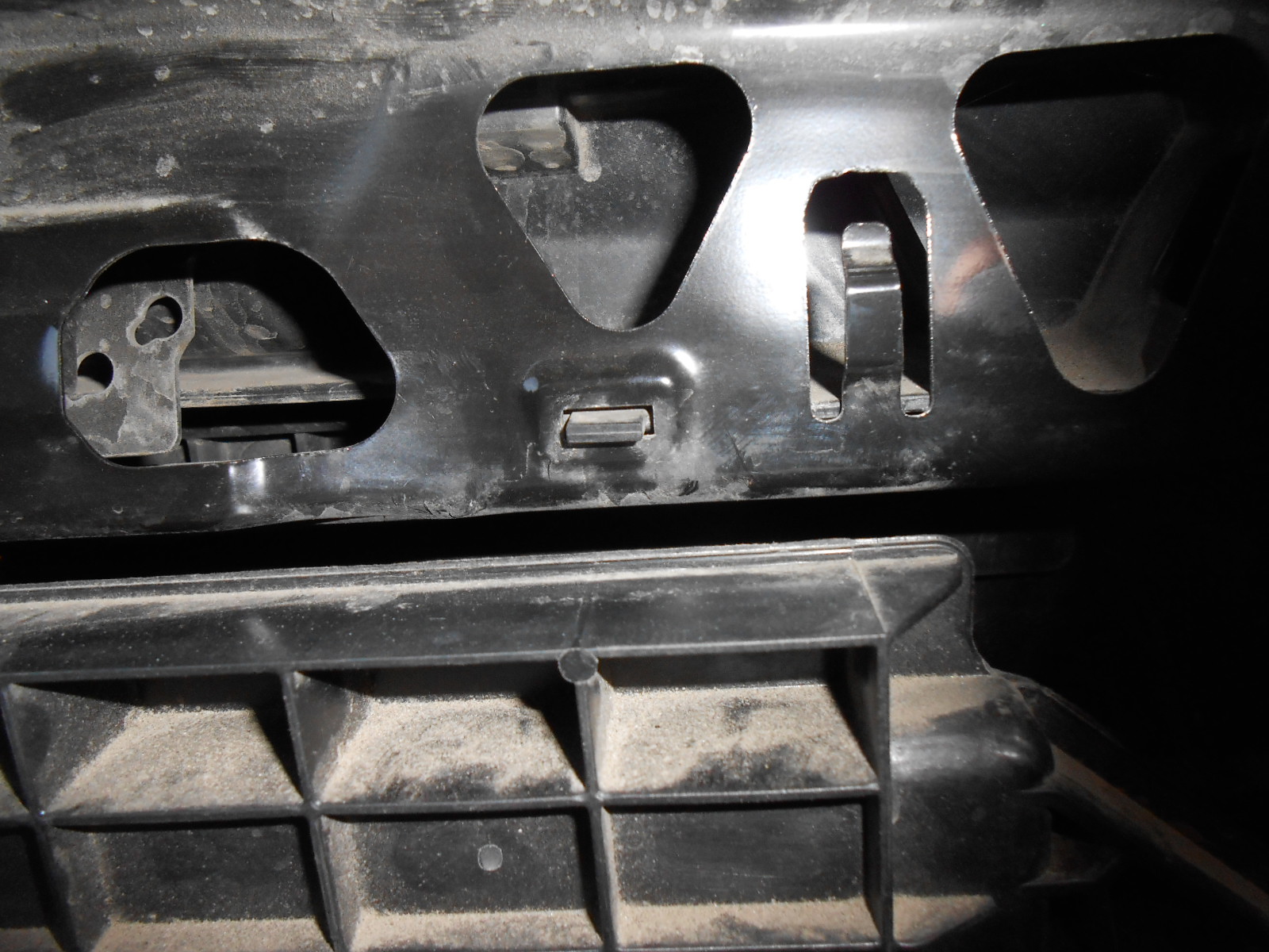

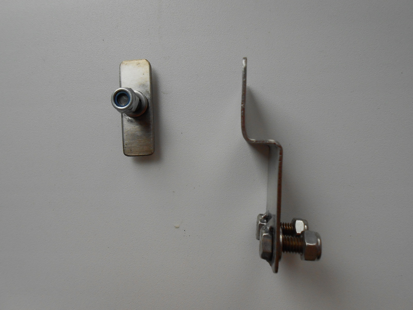

Всем доброго времени суток.как то обратил внимание на то что сильно болтается ячеистый корпус вентилятора перед радиатором.при этом слышен неприятный звук-подобие дребезжания.решил устранить эту неполадку,закрепив "болтающиеся детали".согнул скобку из нержавейки 1,5 мм,приварил болтики,просверлил дырдочки,прикрутил.болтаться перестало,но шумок проявил себя в другом месте-дребезжит круглая накладка между вентилятором и радиатором,точнее её верхняя сегментарная часть,которая неудачно закркплена.просмотр фото-снизу вверх.
Комментарий к файлу: а вот тот сегмент круглой накладки-на ней значок ауди-она сверху незакреплена и дребезжит

Комментарий к файлу: вот таким образом должно получиться

Наш автопром не победим, всё нужно доделывать за производителем, при этом платим ему больше чем кто либо.

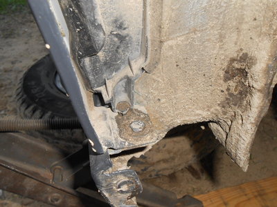

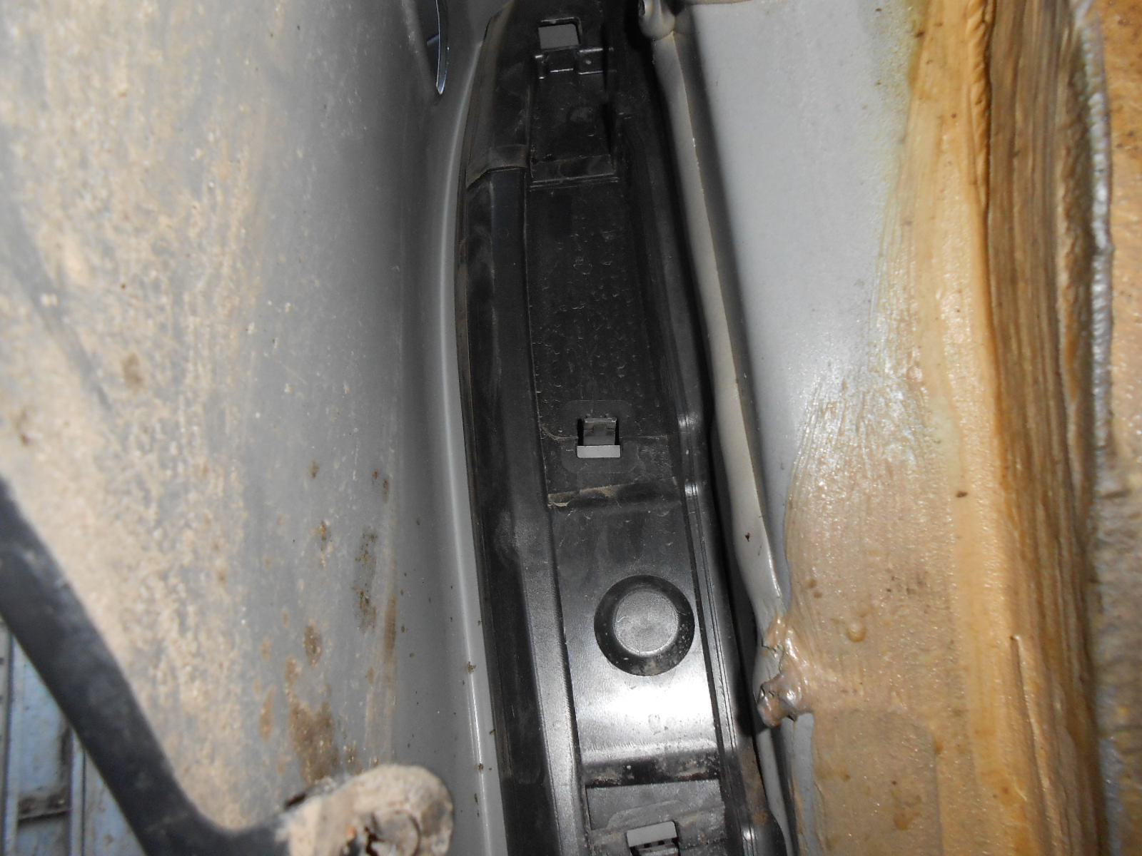

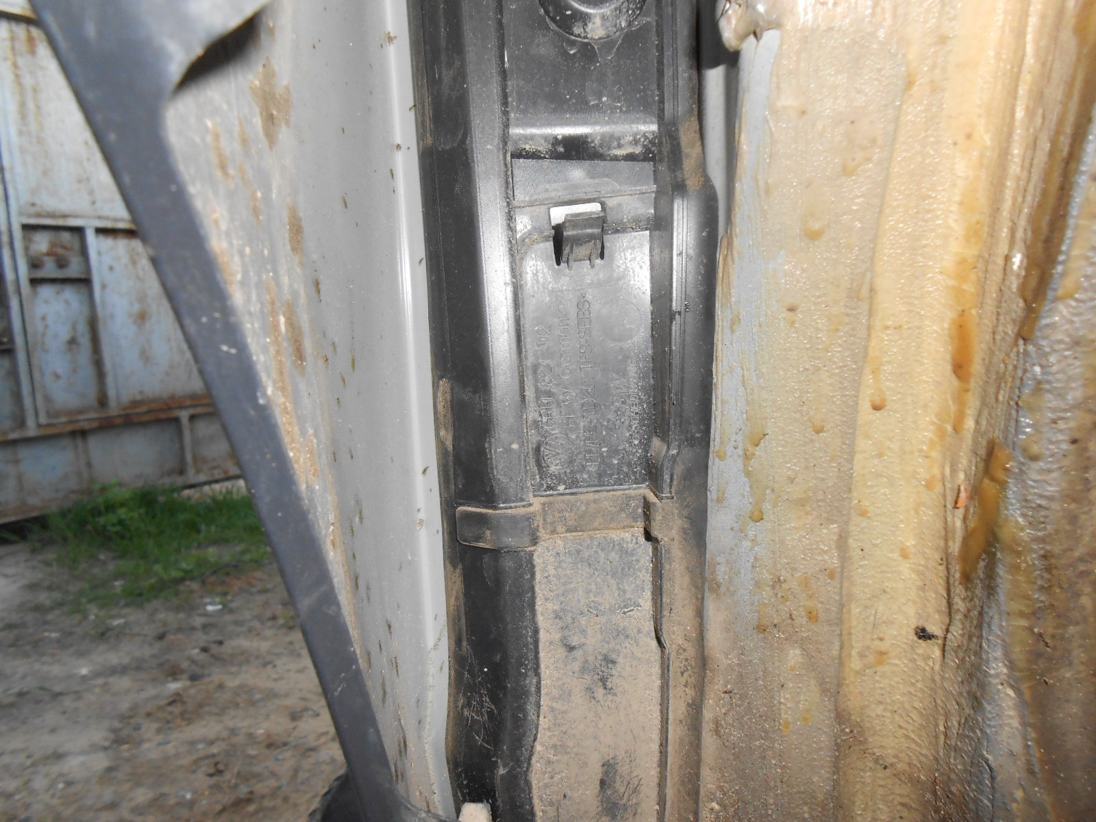

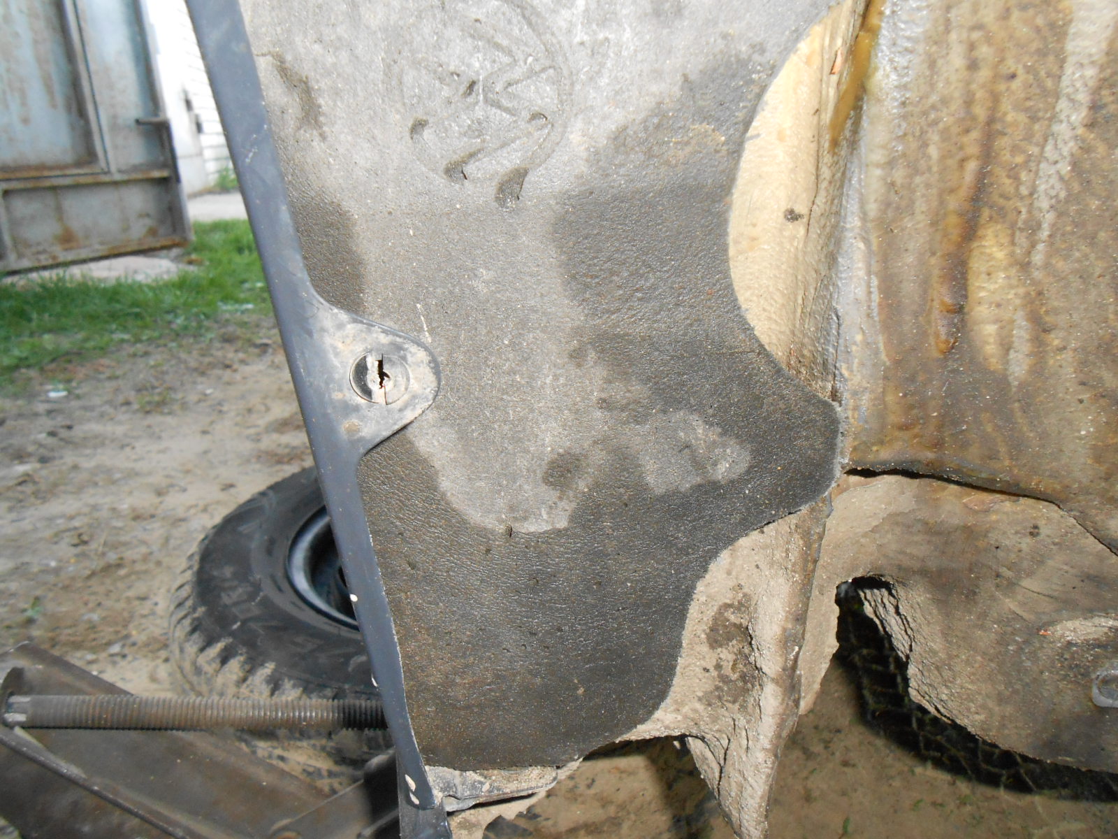

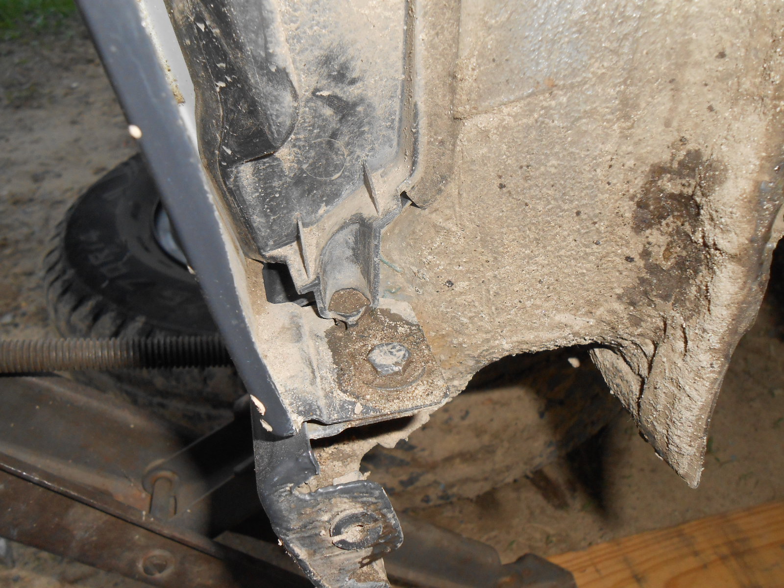

на одной из веток,может и здесь кто-то обмолвился о дребезге пластиковой панелики,в торце переднего крыла.по случаю,залез туда.снял локер,поролоновый "звукоизолятор"и...действительно,2 из 3-х защёлокне стояли на месте.причина-сильно поджатый нижний край переднего крыла не давал опуститься в отверстие нижней части панельки.поймал отверстие и все защёлки встали на места-ничего не бренчит.Кстати об "звукоизоляторе"-он так сильно впитывает влагу,что я его буквально отжимал!!!!!!!!!!!не есть это гут-боюсь приведёт к преждевременной коррозии!какие будут мнения?

Комментарий к файлу: нижняя часть.виден болт крыла-его ослаблял,двигал крыло,чтоб нижний шпенёк панельки встал в отверстие
В VW Polo седан - дребезжание спереди, при наезде на кочки
069.JPG [ 458.28 КБ | Просмотров: 8874 ]
Комментарий к файлу: средняя часть панельки
068.JPG [ 454.35 КБ | Просмотров: 8874 ]
Комментарий к файлу: верхняя часть панельки,за ней-дверь передняя правая,перед ней снят поролон
067.JPG [ 460.28 КБ | Просмотров: 8874 ]

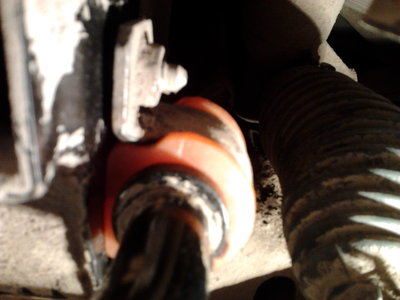

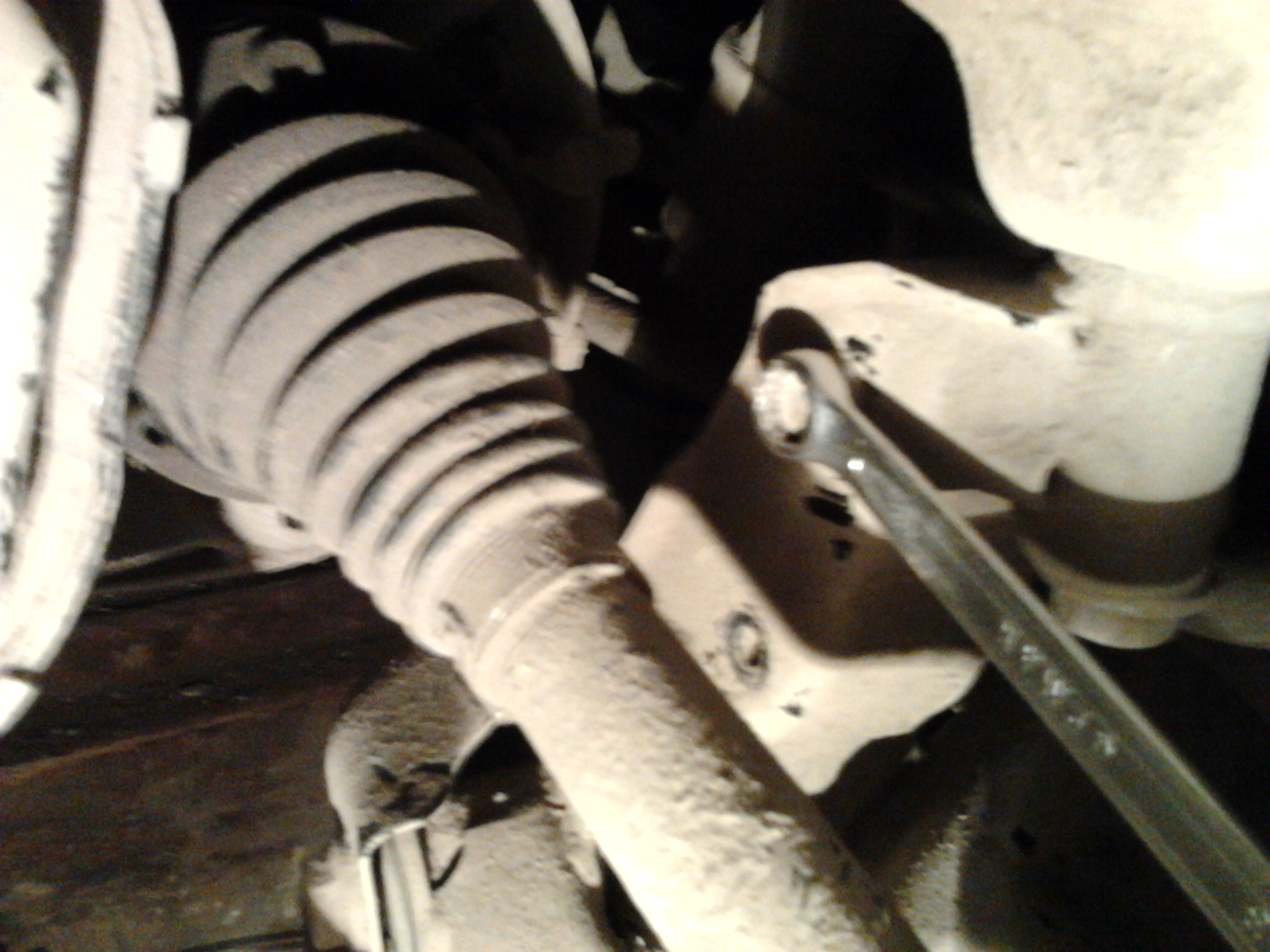

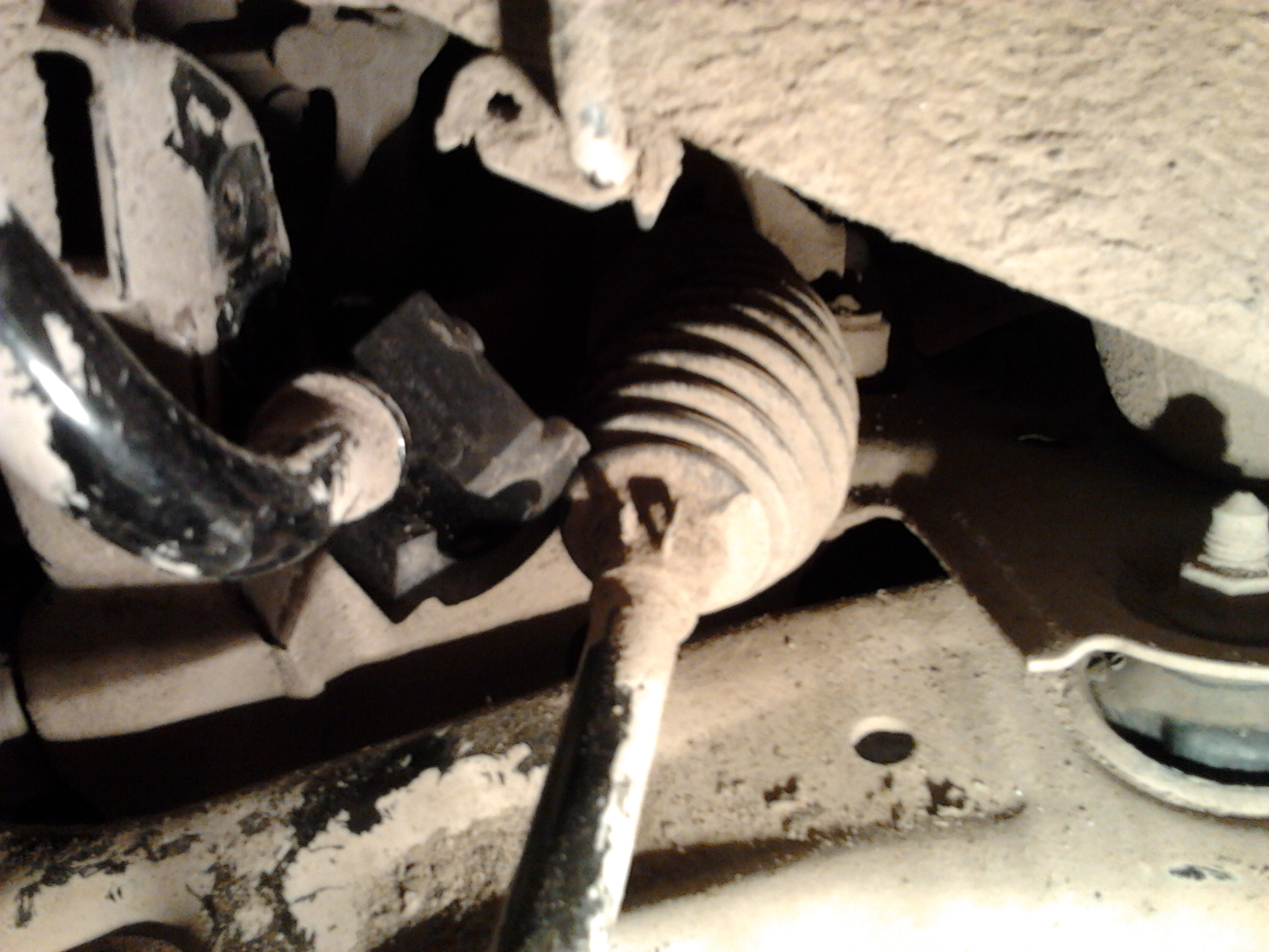

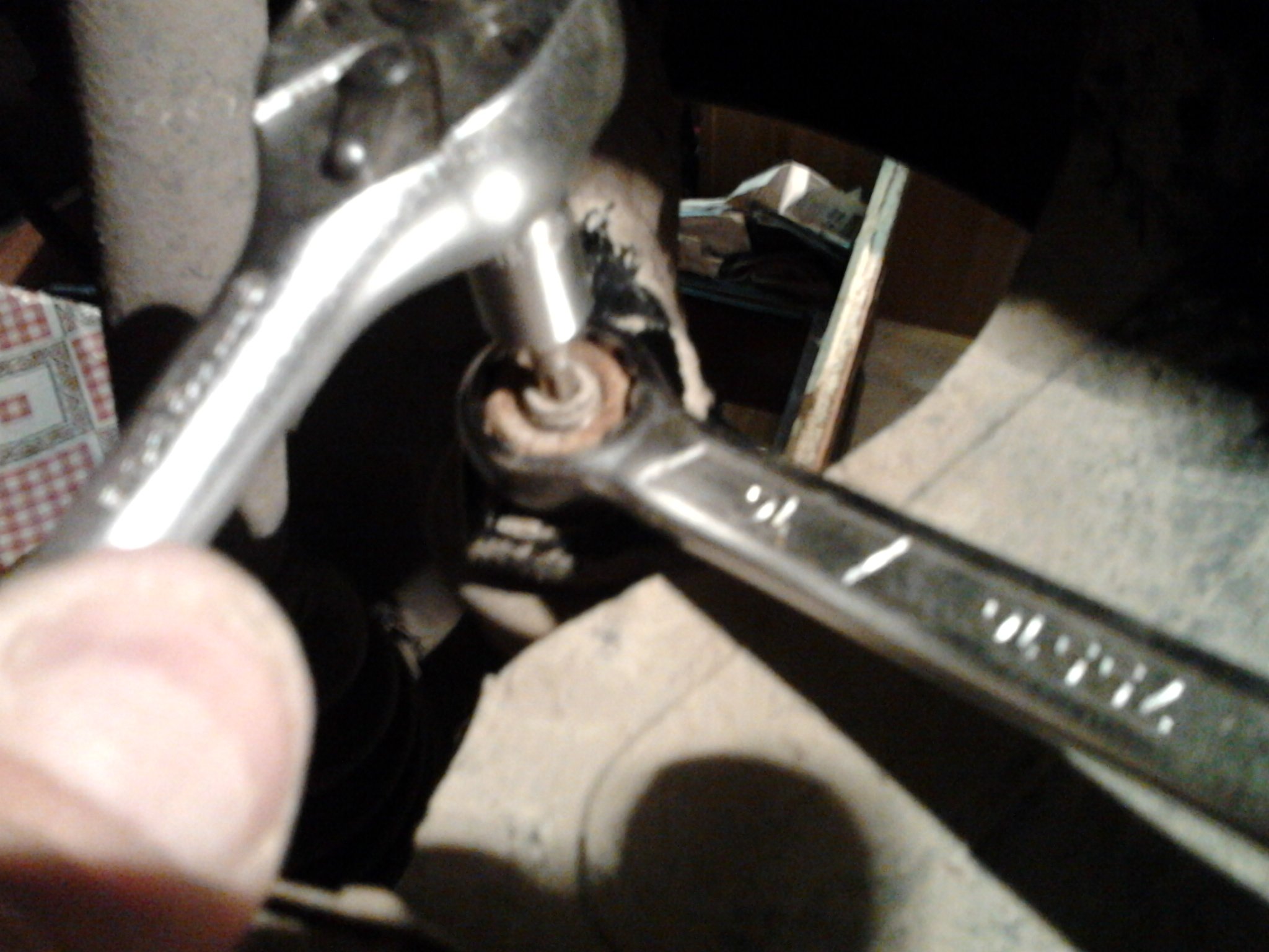

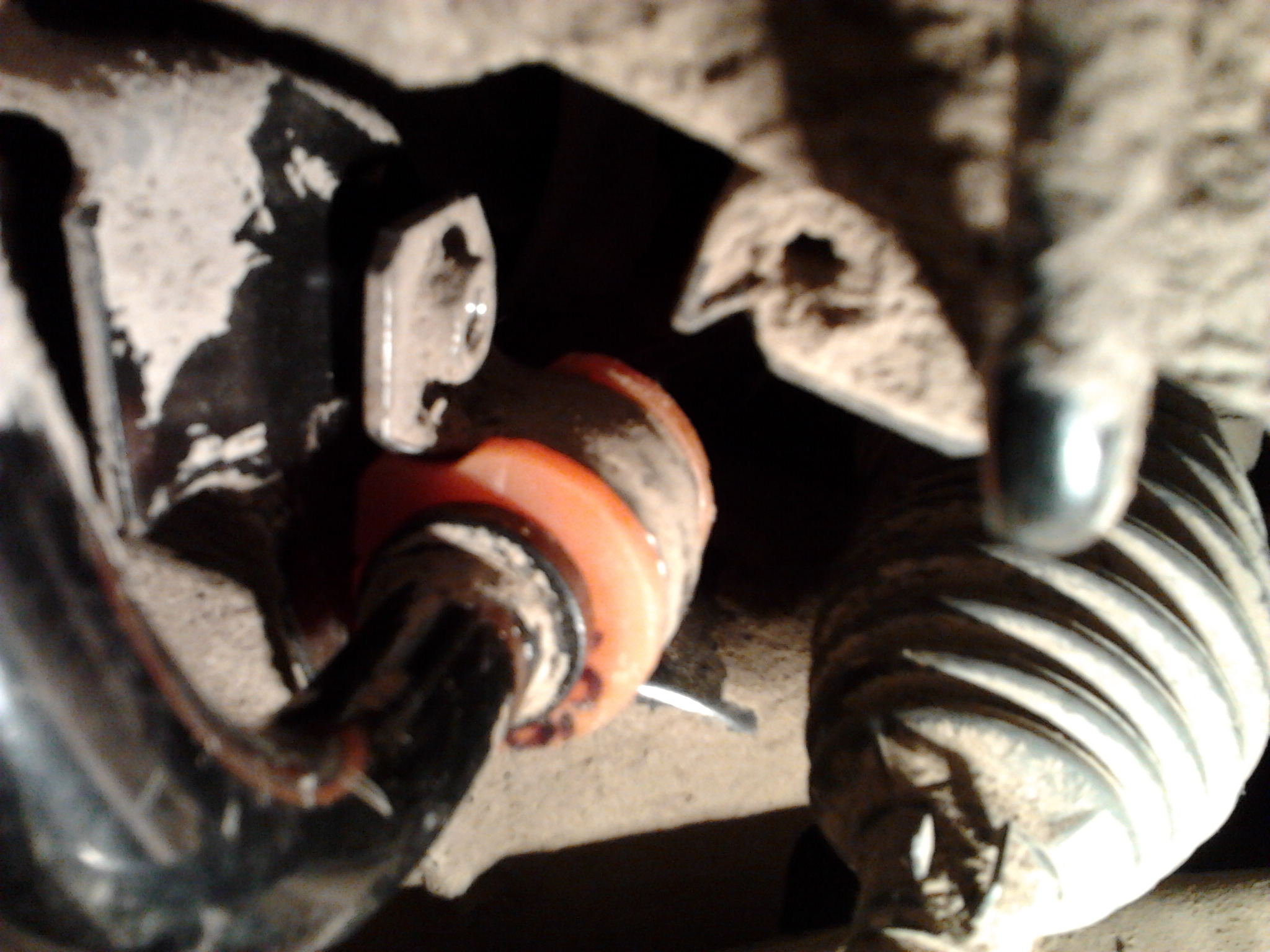

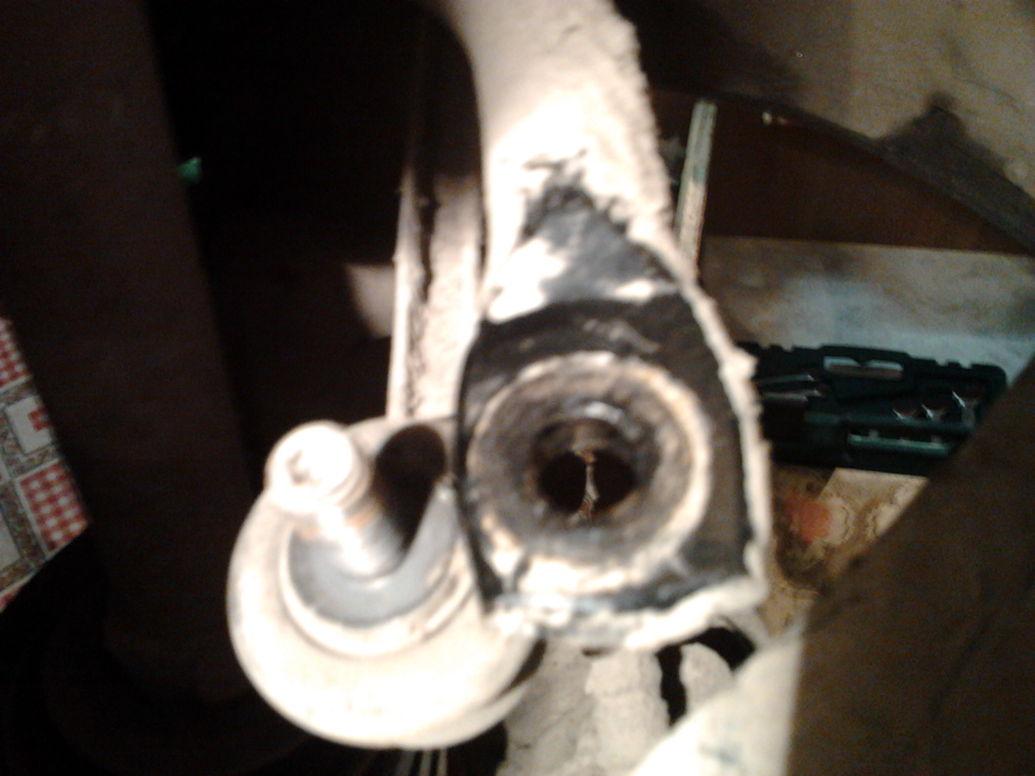

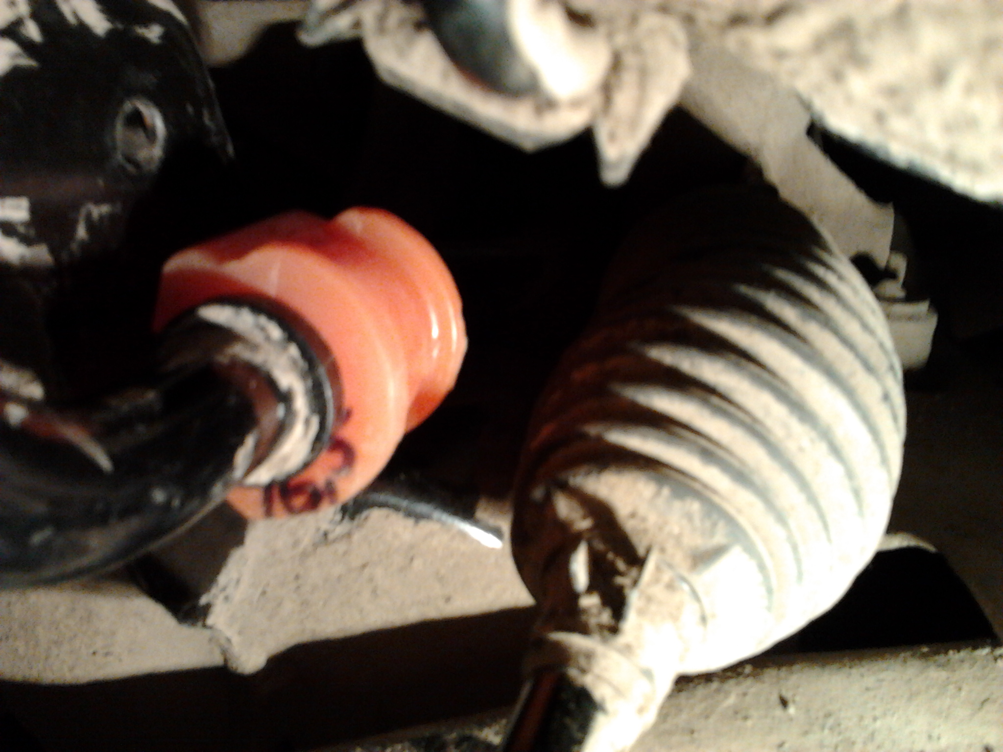

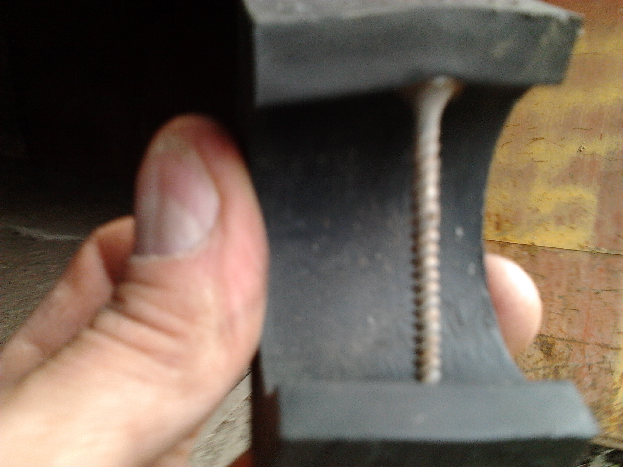

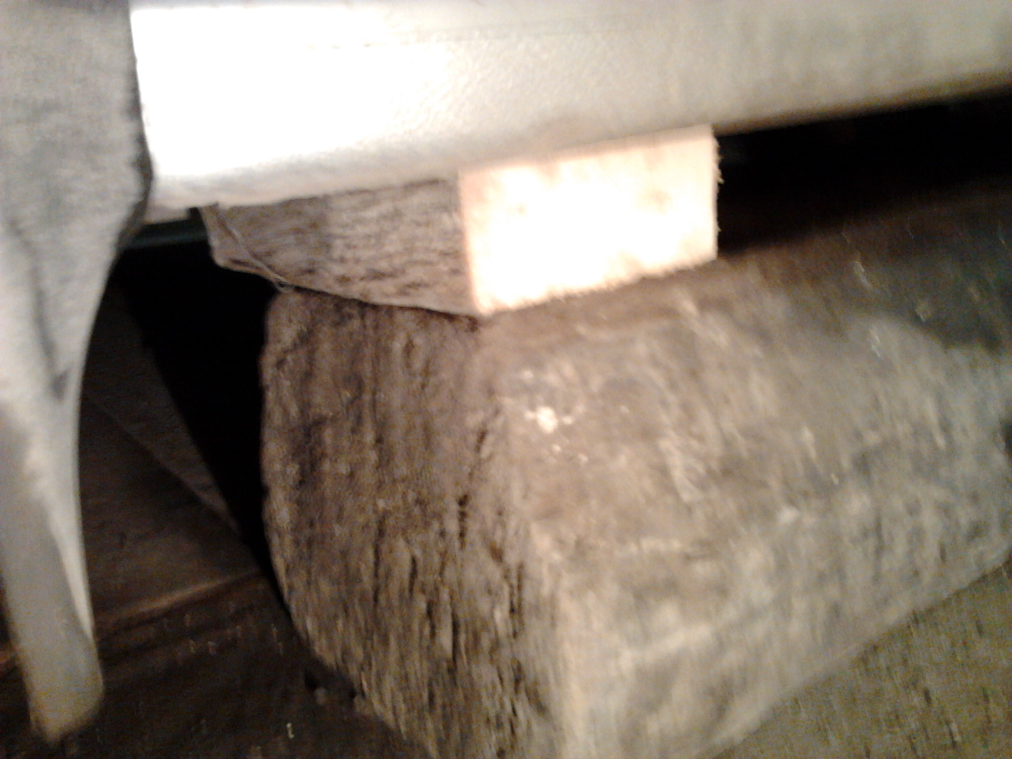

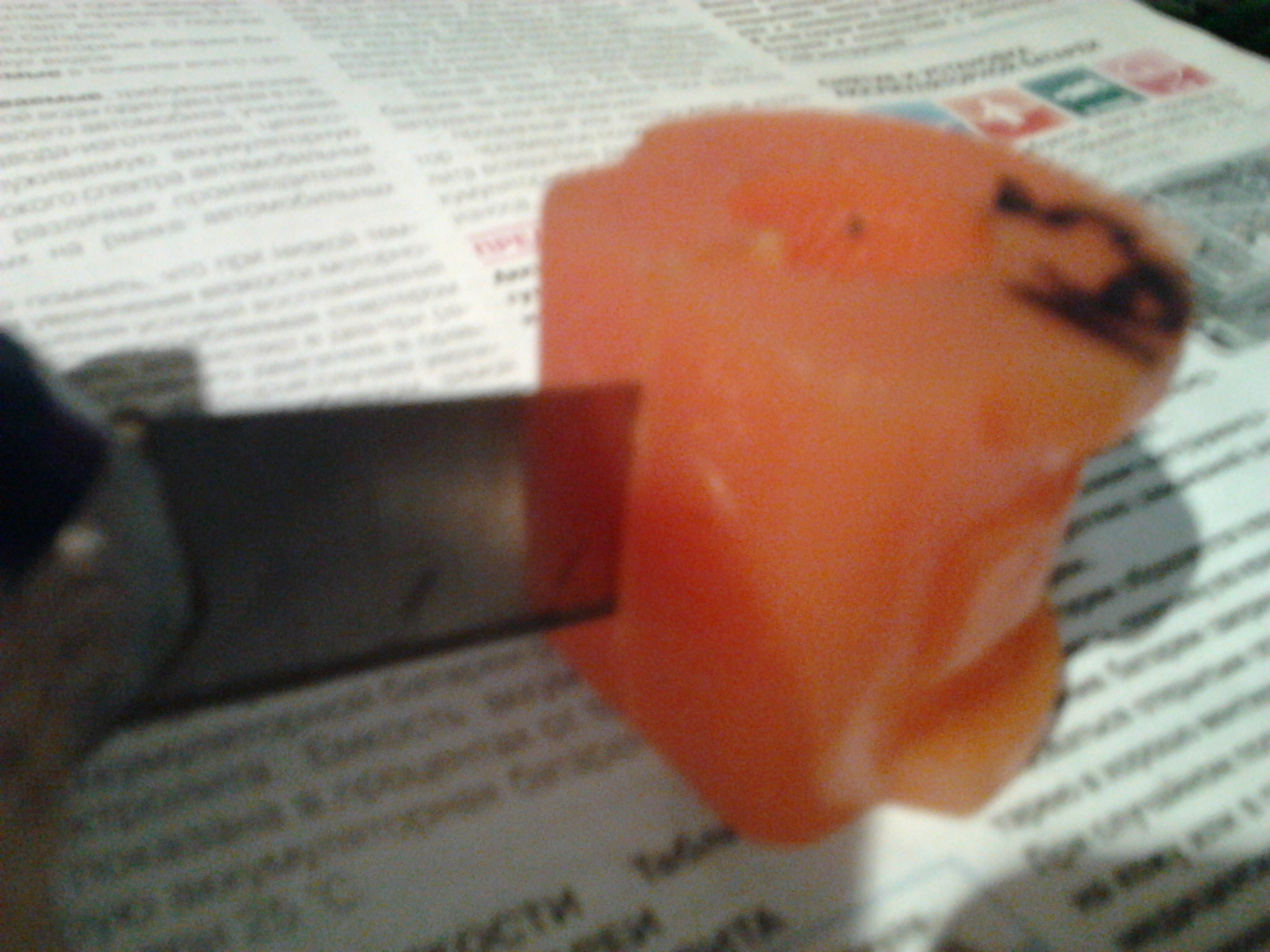

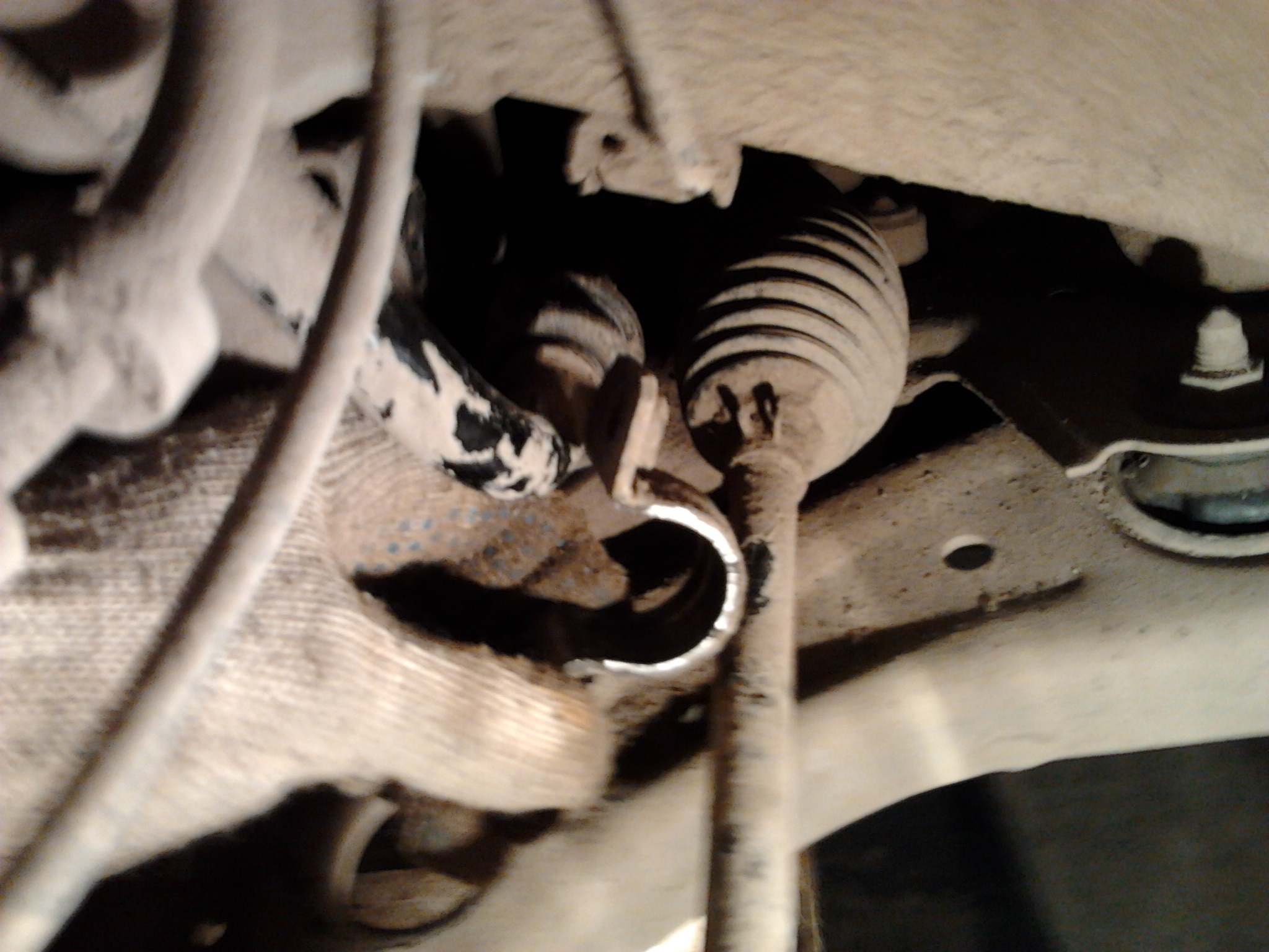

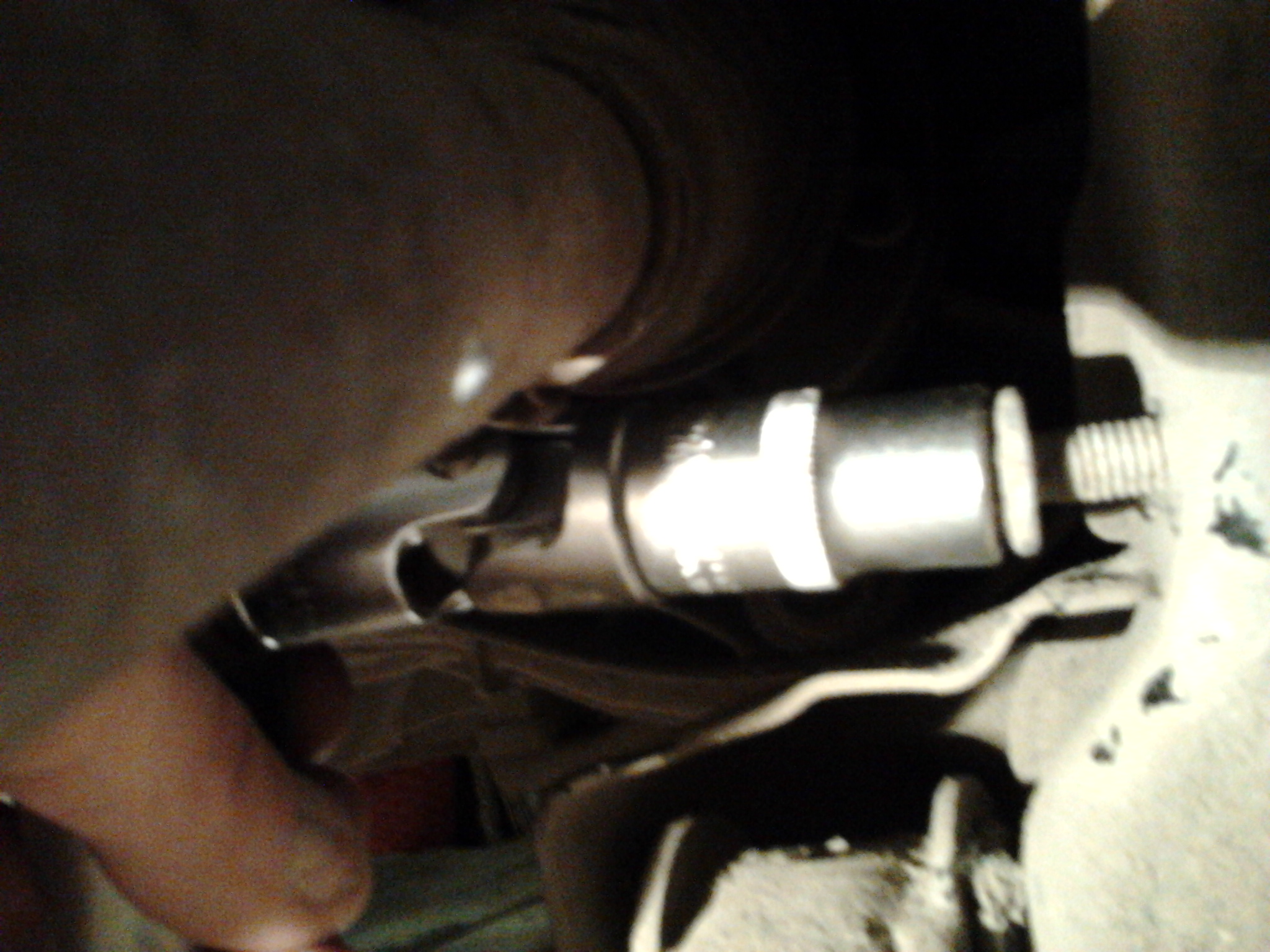

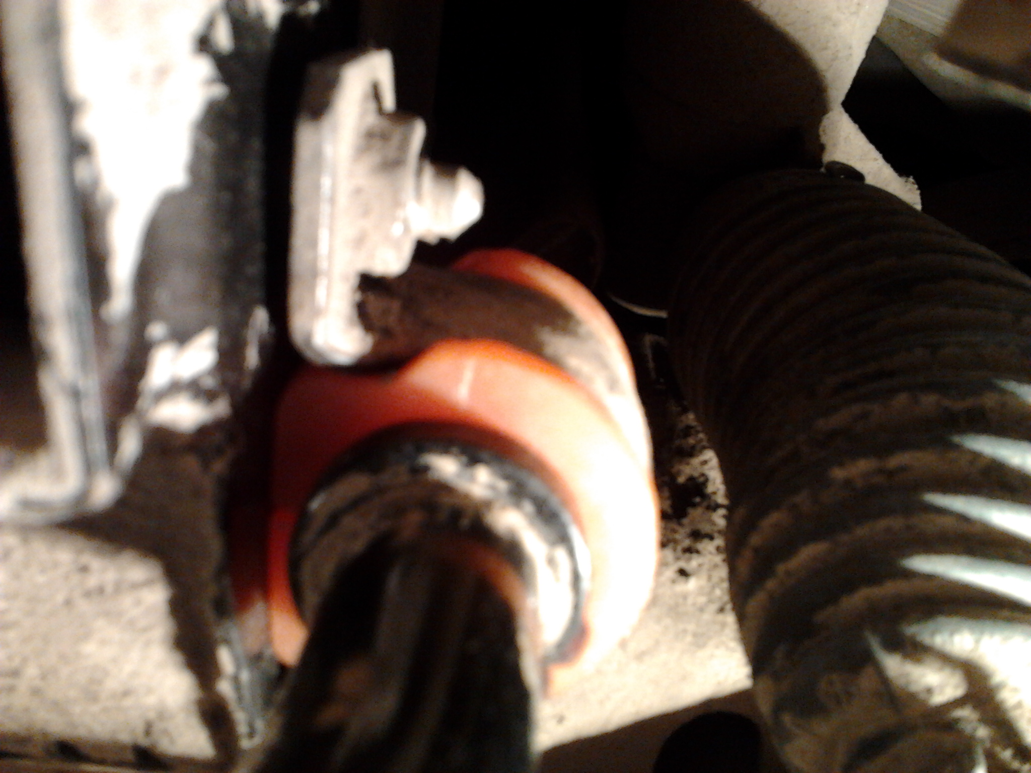

Поставил сегодня полиуретановые втулки.И так:
Снимаем защиту картера.Приподнимаем переднюю часть автомобиля и ставим на надёжные упоры.Я ставил с одной стороны на чурку,с другой на домкрате так и стояла.Поднять нужно от земли на столько,чтобы при отрыве колеса под ним проходила ладонь.Снимаем колесо.Когда отворачиваем стаб от его стойки,если палец перекосило,то либо поднимите чуть-чуть передок,либо опустите,иначе вынимая палец шарнира из стабилизатора попортите резьбу,он должен выйти свободно.И ключ на 16 готовим заранее,я бегал искал....Этот узел удобней откручивать из под машины(нужна яма),если ямы нет,работаем через колёсную арку,но нужно снимать подкрылок,иначе не подлезть.Я менял втулки сначала с одной стороны,потом с другой,то есть не снимая стабилизатор с машины.
В оконцовке,когда установили всё на место,опускаем авто на землю и только тогда окончательно затягиваем винты,крепящие скобу втулки.И ещё:перед тем,как ставить новые втулки,посмотрите на стабилизатор в этом месте,он весь в прикипевшей резине.Я удалял мелкой шкуркой(ничего под рукой не было),можно какой нибудь химией.
Картинки смотрим снизу вверх,качал по порядку,но тут они в обратном порядке.
Комментарий к файлу: вот что получилось.
Фото0074.jpg [ 852.11 КБ | Просмотров: 8822 ]

Комментарий к файлу: На предварительно очищеную поверхность стабилизатора одеваем втулку.
Фото0071.jpg [ 826.32 КБ | Просмотров: 8822 ]
Комментарий к файлу: разрезаем новую втулку ножом
Фото0070.jpg [ 887.19 КБ | Просмотров: 8822 ]

Комментарий к файлу: Снимаем втулку.
Фото0064.jpg [ 928.88 КБ | Просмотров: 8822 ]

Комментарий к файлу: Вынимаем палец из стабилизатора.
Фото0056.jpg [ 801.86 КБ | Просмотров: 8822 ]
Комментарий к файлу: Удерживая от проворачивания ключом тоrx 27,отворачиваем ключом на 16 гайку нижнего крепления шарнира стойки к стабилизатору.
Фото0055.jpg [ 746.97 КБ | Просмотров: 8822 ]
Комментарий к файлу: Ставим на упоры
Фото0052.jpg [ 791.45 КБ | Просмотров: 8822 ]

Румын,
Уважаемый, вентилятор крепится на резиновых подушках)) Специально сделан подвижным. Чтобы не вибрировал и немного гасил энергию в случае чего.
Сообщения: 694
Благодарил (а): 346 раз.
Поблагодарили: 328 раз.
Crew, заметил, что у этих подушек, жесткость как у холодца, так что небольшое увеличение жесткости крепления лишним не будет.
Зарегистрирован: 23 янв 2012, 20:59
Сообщения: 150
Откуда: Вольгинский
Поблагодарили: 21 раз.
Спасибо,я знаю,только уж оч сильно он подвижен был,а сейчас слегка,т.к. я один угол закрепил))
Сообщения: 692
Откуда: Рыбинск
Благодарил (а): 256 раз.
Поблагодарили: 141 раз.
как закрепил то???

romancon, на предыдущей страничке описание и фоты
