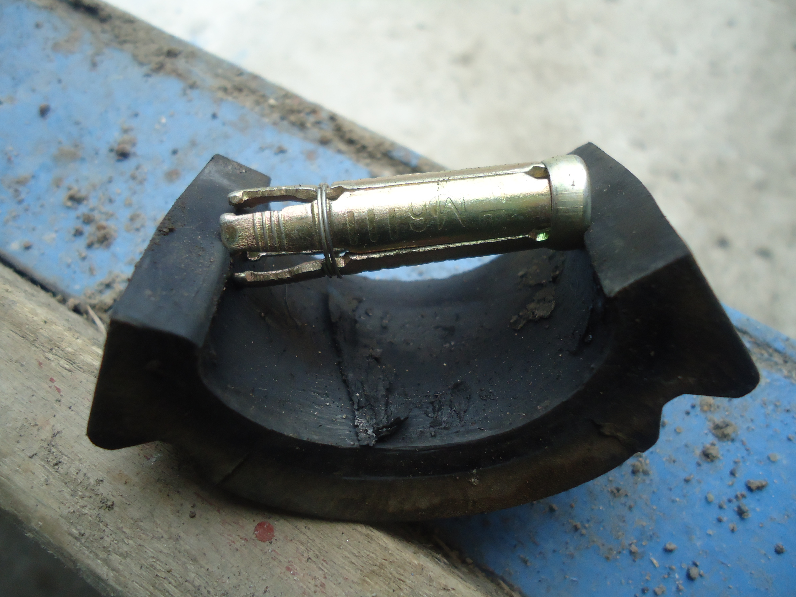

Когда в августе вернулся с полеуритановых новосибирских втулок на старые родные почищенные от шлака, все стало (по звуку) в порядке
и до сих пор в порядке, а уже декабрь заканчивается.... т-фу три раза
Теперь, думаю, что вопрос решаем просто чисткой от резиновой накипи (шлака) внутри втулок
p/s/ когда ставил обратно ничем не мазал, а наоборот обезжирил калошей
Скрип (скрежет) в передней подвеске VW PS (втулки стаба ?)

Сева! Ну согласись, что втулки стаба не чистит никто, кроме нас.
bt эт точно
