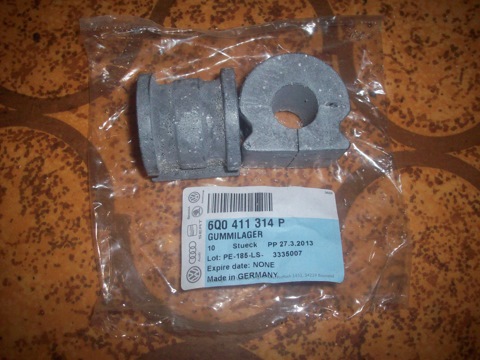

Вот прикупил оригинальные втулки.Да, налёт на них какой то присутствует.После праздников установлю.
Скрип (скрежет) в передней подвеске VW PS (втулки стаба ?)
7f4d2c4s-480.jpg [ 62.93 КБ | Просмотров: 9122 ]

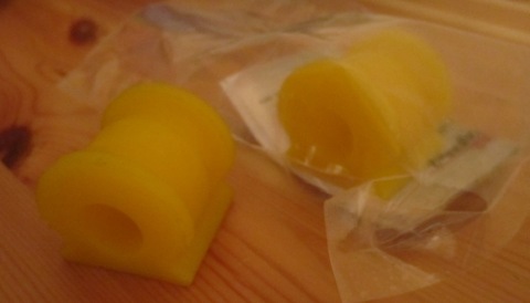

Полиуретановые втулки POWERFLEX
Гарантийный заказ-наряд
9e9ee28s-480.jpg [ 42.11 КБ | Просмотров: 9100 ]
На фото полиуретановые втулки стабилизатора Powerflex которые вскоре заменят штатные…
