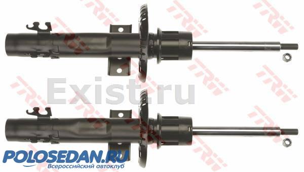

Вот фото ТРВ с экзиста
Перед. и зад. амортизаторы VW Polo седан - неориг. аналоги

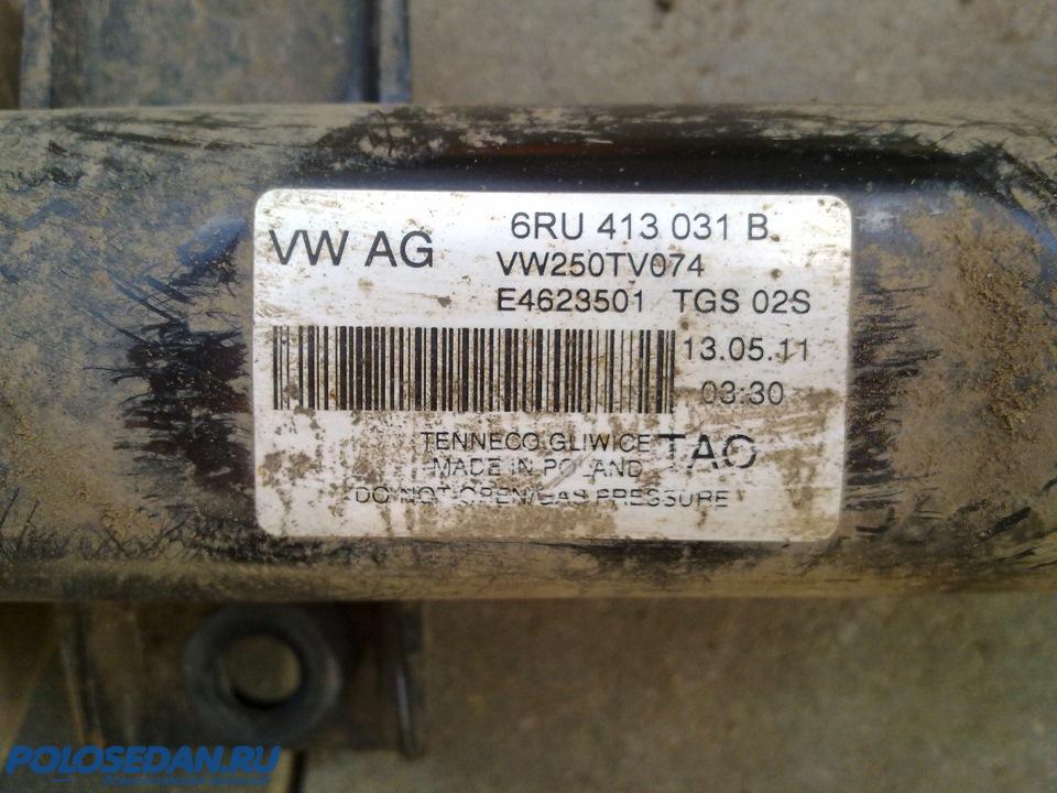

ilan писал(а):
Интересно кто производит для вага стоковые амики...
Илья, их производит компания американская компания Tenneco и продает их под брендом Monroe (амортизаторные стойки сделаны в Польше). Но артикула E4623501 я в каталоге Monroe не нашел (356 стр.), все амортизаторы Monroe для поло идут с буквой и 4-мя цифрами по каталогу, а у нас артикул E4623501; делаем вывод, что это спецзаказ для Vag.
Для хетча (ну и для нас) судя по описанию в экзисте подходят Monroe E7091 (стандартная подвеска), E7097 (спортивная усиленная подвеска) и G8109 (стандартная подвеска. Все перечисленный стойки имеют крепления для тормозных шлангов. Пакетом ППД тут не пахнет.

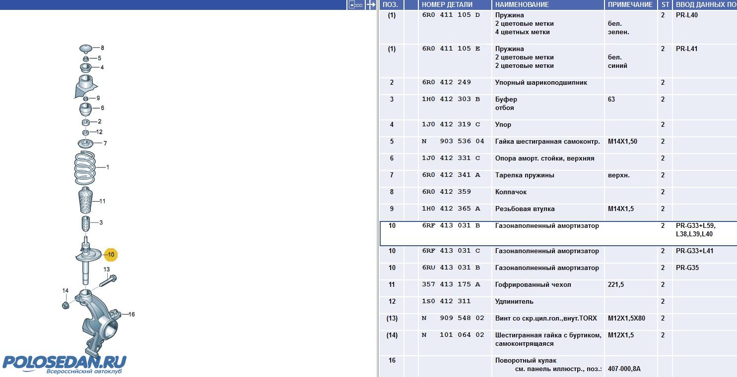

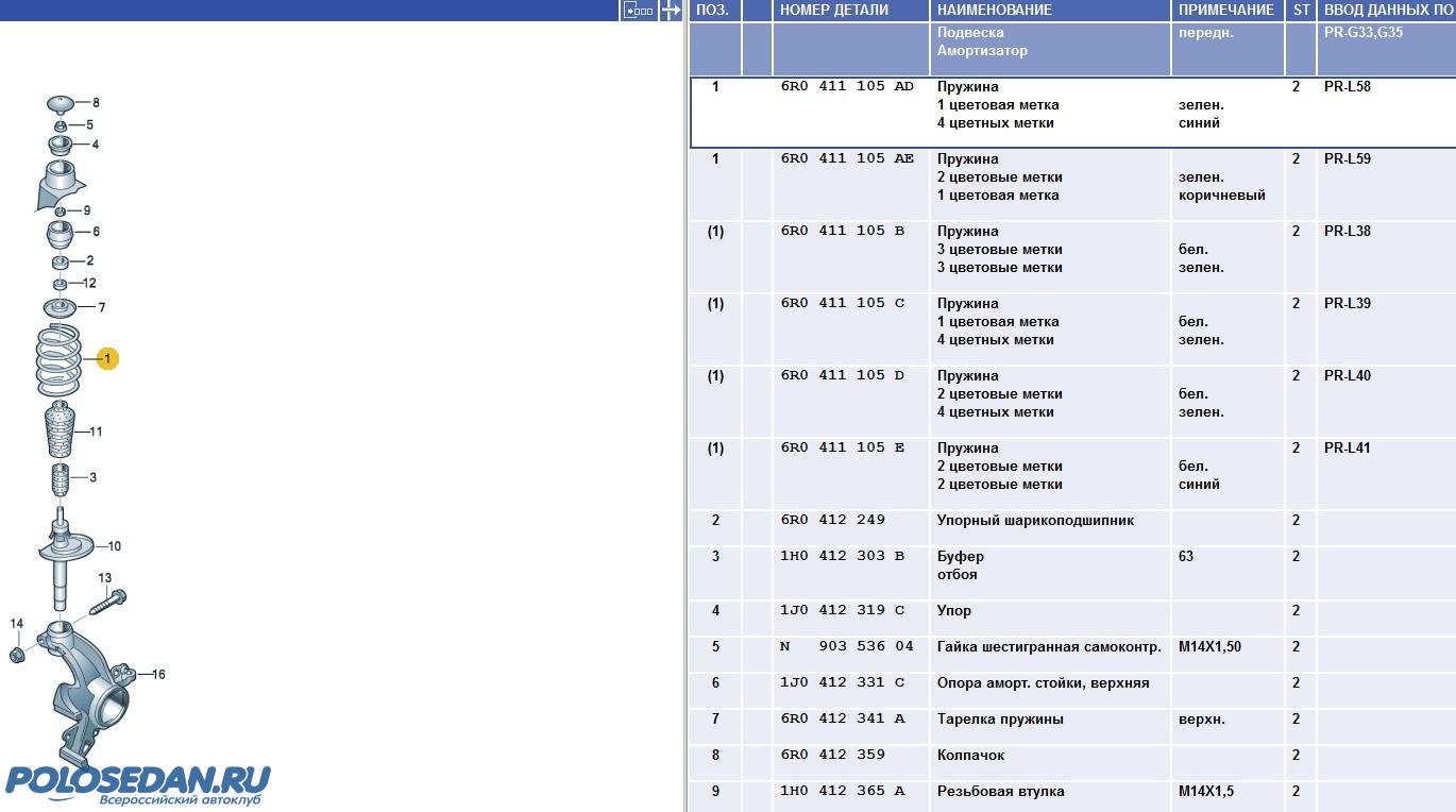

1. PR-код подвески для плохих дорог изменился - с G35 на G33, видимо из-за проставки, новых амортизаторов и изменившейся массы спереди - новых двигателей и коробок передач.
2. На обновленных поло спереди стоят амортизаторы 6RF 413 031 B (с пружинами 6R0 411 105 D - 2 белых метки и 4 зеленых, 6R0 411 105 C - 1 белая метка и 4 зеленых, 6R0 411 105 B - 3 белых метки и 3 зеленых, 6R0 411 105 AE - 2 зеленых метки и 1 коричневая) и 6RF 413 031 C c пружиной 6R0 411 105 E - 2 белых метки и 2 синих.
3. Непонятно, с каким амортизатором сочетается пружина 6R0 411 105 AD?
