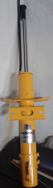

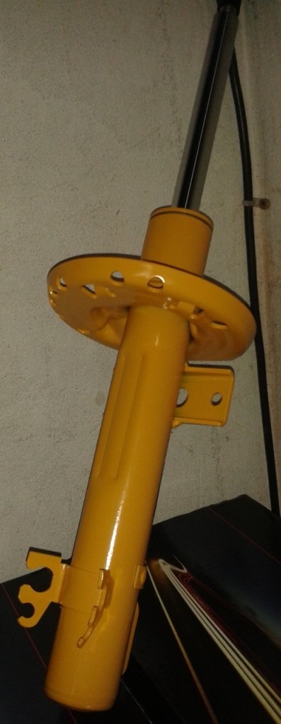

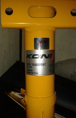

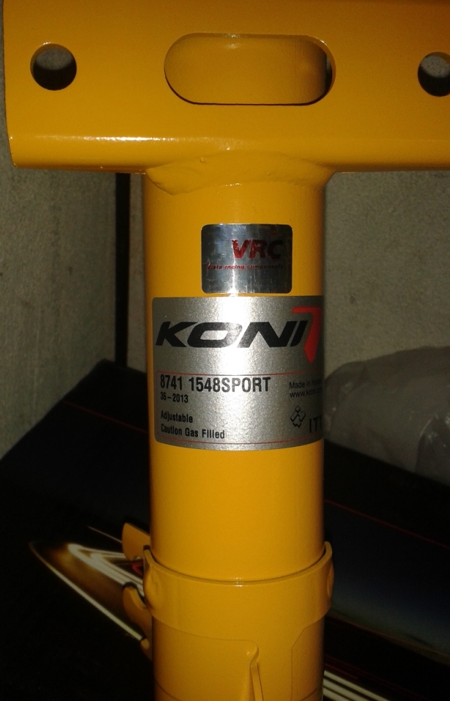

Koni sport.
Зарегистрирован: 20 окт 2012, 02:17
Сообщения: 37
Поставил Кони спорт 8741 1548 sport
Крепление для тормозного шланга и датчика абс есть.
Чашка под пружину и ее высота та же.
Длина цилиндра 36 см
Шток до резьбы 18,5см
Длина общая 59см, т.к. есть регулировка.
Снизу до крепления торм.шланга и абс 8 см
Диаметр штока 2.2см
Все подошло.
Шток у кони на 5мм длиннее, чем на родных. Плюс к клиренсу.
Измерил от земли, через центр колеса, до арки: было 64.3 см, стало 65.5 см.
Регулировка стоит на нуле. Мах 720 градусов.
Штатные крышки стоек, сверху под капотом, подошли. Ничего не видно.
Впечатления первые. Стало жестче, но не зубодробильно. Пока ничего не крутил.
Как обычные газовые амортизаторы, кто с масла на газ переходил, примерно такие же ощущения. Но есть одно но, крены сильно уменьшились, можно входить в повороты не боясь. Т.е. недостаточная поворачиваемость стала более нейтральной, ну как-то так. Наконец-то руль на трассе можно одной рукой держать.
