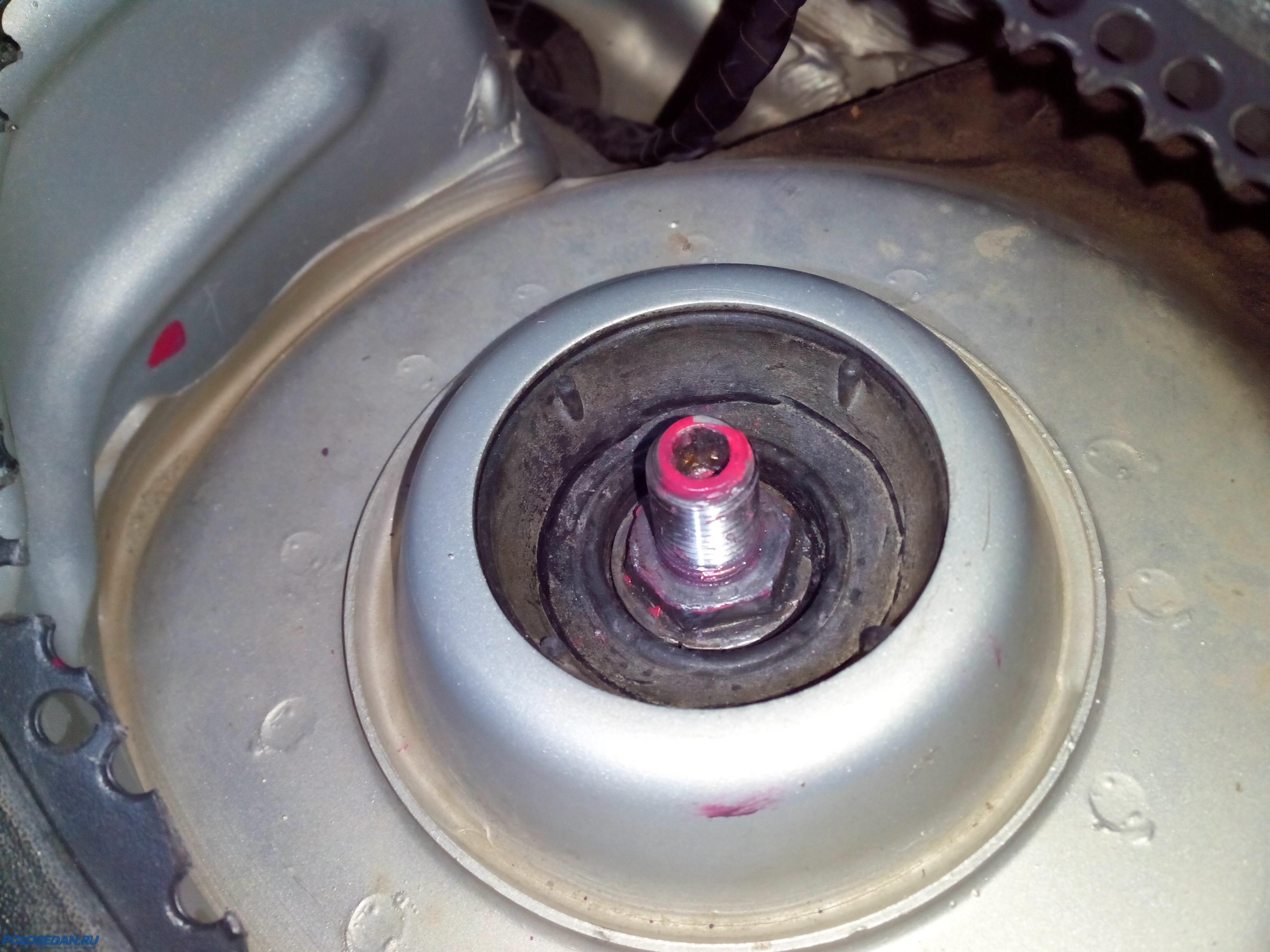

Вот такая опора,от китайских умельцев :cry: Машина приподнята,подвеска чуть разгружена,так лучше трещину видно. Ездить ещё можно? И спасибо за инструкцию! :)
Так а где у тебя верхняя ограничительная чашка? Может из-за её отсутствия и образовалась трещина? Кузовную чашку же должна ограничительная чашка закрывать - которая не даёт опору на отбой рвать... Выше на рисунке - позиция 4.
Да походу снял е чел...что бы осмотреть подушку снизу....
Сообщения: 8094
Роман 86 писал(а):
....так лучше трещину видно.....
надрывы видны хорошо
Роман 86,
стесняюсь спросить.....а подход к стойкам сверху обеспечивали вырезав окошко в решётке короба воздухопритока ? что бы поводки стеклоочистителей не снимать, не заморачиваться так сказать ?

ОлегV писал(а):
Роман 86,
Совершенно верно:) выкусал кусачками,и сделал потом заглушки:) не хотел заморачиваться. А чашки снял,что бы посмотреть-стучало всё сильно. Зимник у нас-*опа полная! одни ямы:(
Добавлено спустя 5 минут 17 секунд:
Так поездить ещё можно? или срочно менять? а то я по трассе наяриваю,и не знал что порвались :shock: знакомый говорит,у него на мегане раз аморты в капоте вмятины оставили-по причине отрыва опор.... :cry:
Добавлено спустя 3 минуты 54 секунды:
Hirurgns писал(а):
Ну есссно. открутил чашку-как иначе посмотреть....
