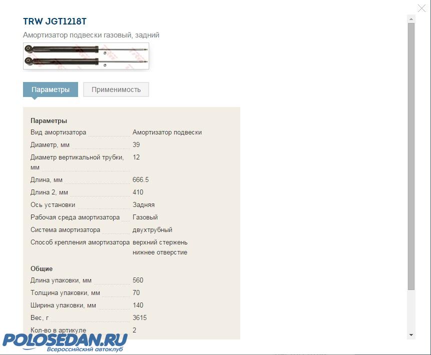

TRW
JGT1218T
Сообщения: 2967

Олег151 писал(а):
TRW
JGT1218T
Олег, подходит.
mister_hat писал(а):
подходит.
По длине один в один со стоком?
https://www.drive2.ru/l/4128522/
Дык там ФФ2...)))

Олег, характеристики на фото. В принципе, длину трубы амортизатора можно померить под машиной. Да и с менеджером можно договориться о возврате, если не подойдут.

mister_hat,
длина трубы не варьируется у нас(да это и не столь важно). шток разной длины может попасться.
Так отож))))
