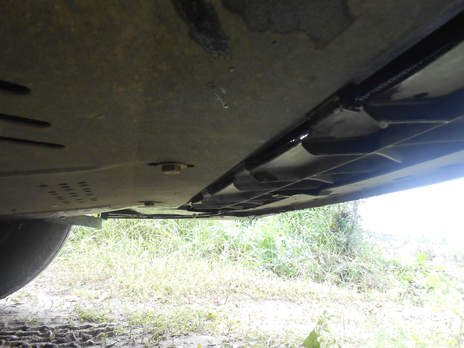

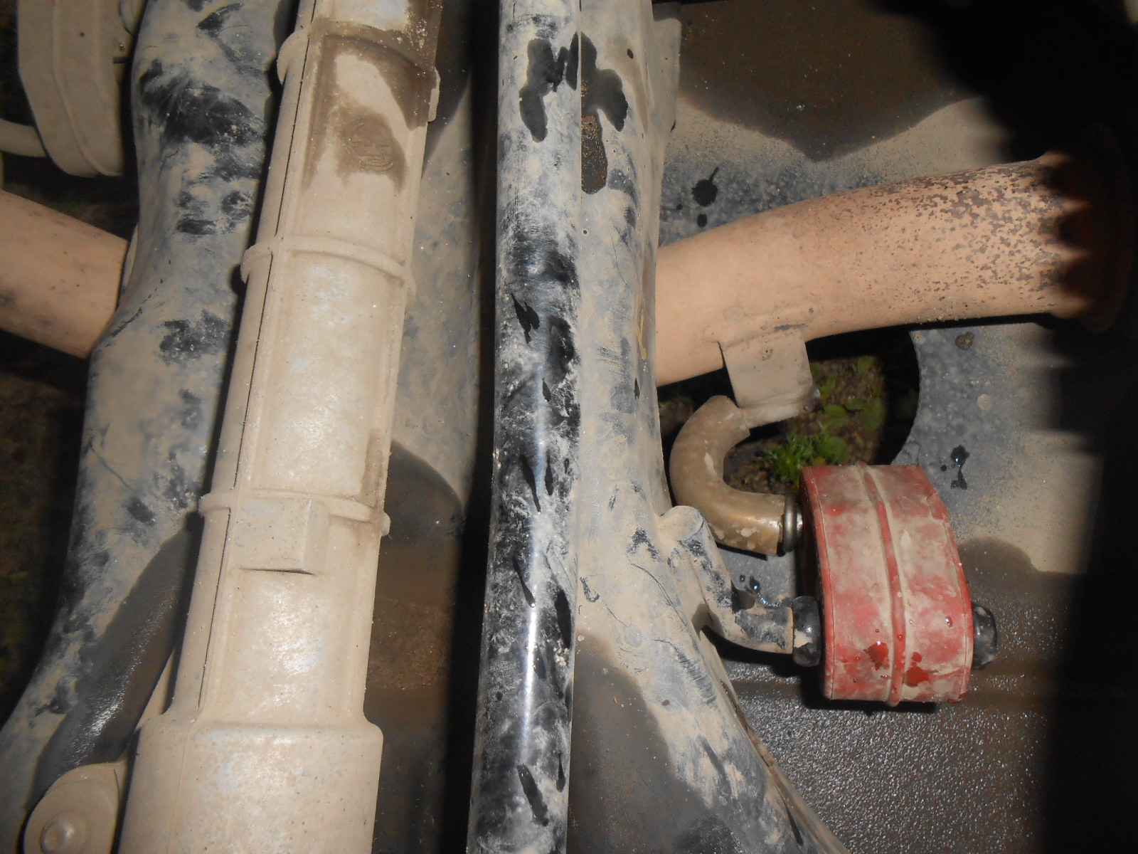

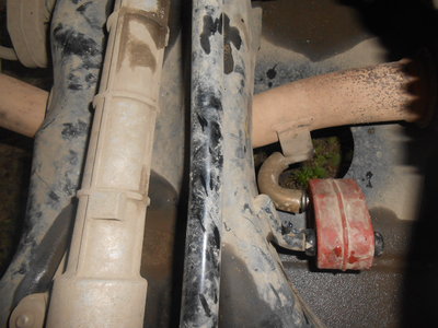

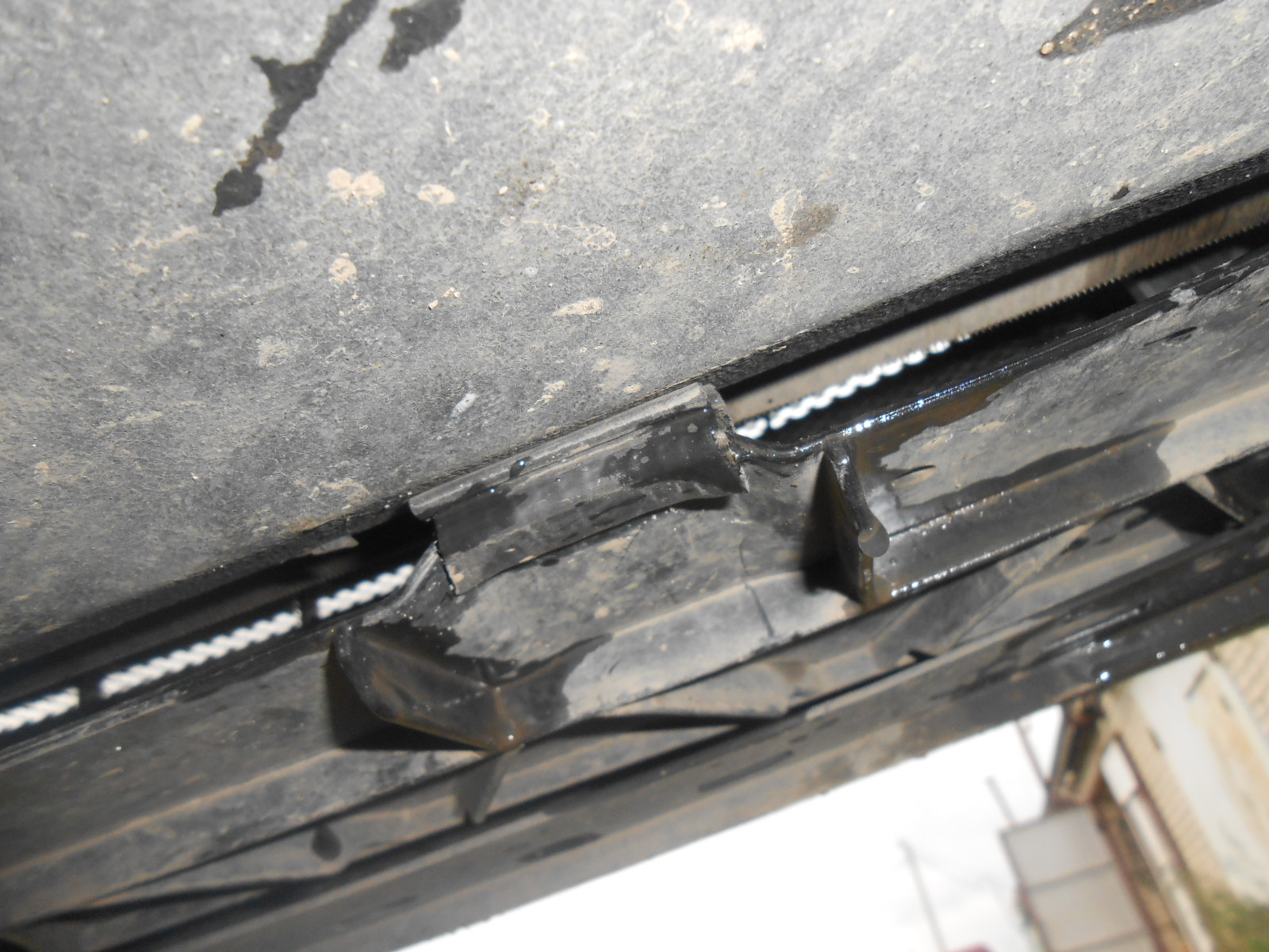

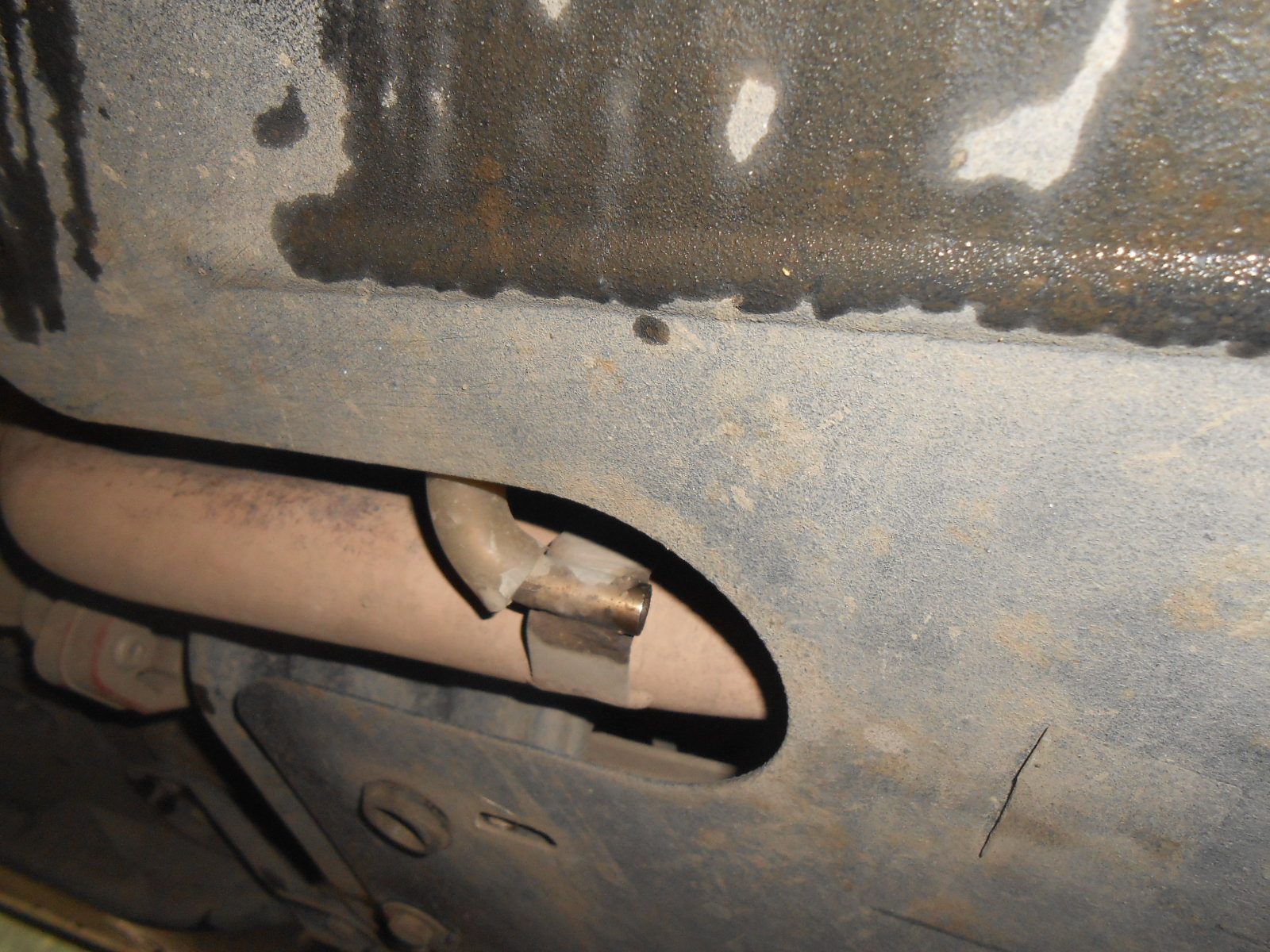

MVG, ,вот обещанные фото.
В VW Polo седан - дребезжание спереди, при наезде на кочки
121.JPG [ 461.11 КБ | Просмотров: 6980 ]
123.JPG [ 456.49 КБ | Просмотров: 6980 ]
Комментарий к файлу: на трубку кронштейна резонатора одел силиконовый шланг чтобы ненароком не стукался об защиту,
124.JPG [ 459.27 КБ | Просмотров: 6980 ]
120.JPG [ 440.4 КБ | Просмотров: 6980 ]
