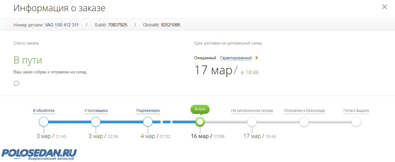

Так как решил я завтра пересыпать всю подвеску... и заказал себе все...включая эти пластиковые проставки под передние подушки.. и соответственно Эмекс меня подвел по срокам..то я заказал в Экзисте.. и они сегодня уже в офисе.. еду забирать... то соответственно ПРОДАМ те, которые в пути на Эмексе)) Отправлю хоть на Луну за Ваш счет)))

kolba-60 писал(а):
Олег- я заберу!
ОК, Коля!! Вопрос снимается!! Бронь!!
В общем поставил на зад Манро...которые тут все рекомендуют как аналог стоку один в один...Нифига!!! Манро короче стока на 1 см. И появился стук в задней подвеске как .типа...когда на Тазиках разбивает бублики..что крепят аморты к кузову... На асфальте тишина...а чуть не ровно..начинает тарабасить... Думаю что шток выходит до конца...и начинает стучать на отбой... Думаю...может подложить между верхней опорой и кузовом шайбы 5 ..7 мм? Или искать пружины - 15? Кто что думает?
