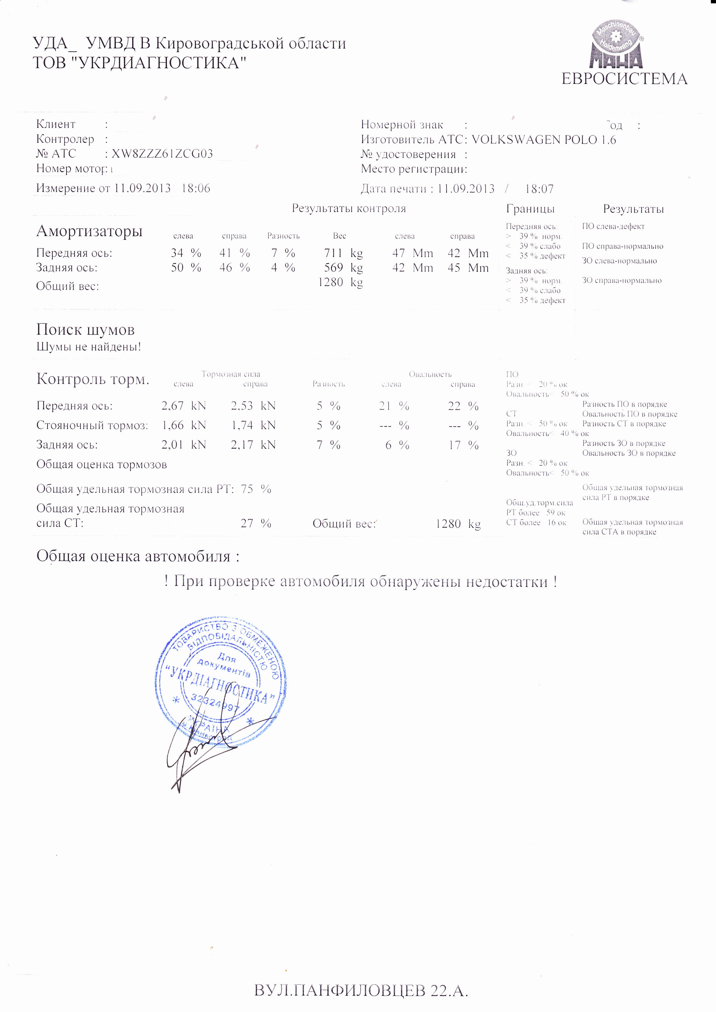

Идёт время, а с этим дребезжащий звук выносит мозги. Поехал в своем городе 11.09.2013г. на вибростенд. Заключение: сайленблоки, шаровые, стойки и коренные втулки штанги стабилизатора всё в полном порядке. Сам смотрел, щупал и даже сидел за рулем когда на вибростенде издевались над подвеской. Стука, дребезга НЕТ!!! (Что смотреть знаю и понимаю, далеко не первая машина, да и сам механик). Но дали распечатку осмотра. Оказалось передняя левая стойка по нижнему пределу ниже 35 % ---- значит не работает. (Скан ниже).
По истечению обстоятельств на следующий день еду служебным авто мимо г. Днепропетровска, заезжаю с заключением к официалам. Нашел гарантийщика показал бумагу. Вежливый парень выслушал, почитал бумагу и предложил проехать на тестовом авто с пробегом 4700 км. Проехали, сразу скажу машина "сбитая", звука нет. Гарантийщик предложил заехать на тестовом авто на вибростенд и ТУТ ШОК!!! ПЕРЕДНИЕ СТОЙКИ НА ТЕСТОВОМ АВТО ЕЩЁ ХУЖЕ ЧЕМ У МЕНЯ. Разговор с гарантийщиком и выясняется, что стенды где я проходил диагностики, и в г. Днепропетровске одинаковые, единицы измерения одинаковые, НО-НО-НО НИЖНИЙ ПРЕДЕЛ У ДИЛЕРА 20 %, А МЕНЯ "ДОМА" НА СЕРТИФИЦИРОВАННОЙ ДИАГНОСТИКЕ, КОТОРАЯ, В СВОЮ ОЧЕРЕДЬ, ДАВАЛА ЗАКЛЮЧЕНИЕ ДЛЯ ГАИ ПРИ ТЕХ. ОСМОТРЕ - 35%. КТО ПРАВ?????
А звук то на моей машине. И я теперь не верю никакому стенду кроме своих ушей и ощущения за рулем.

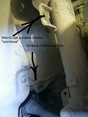

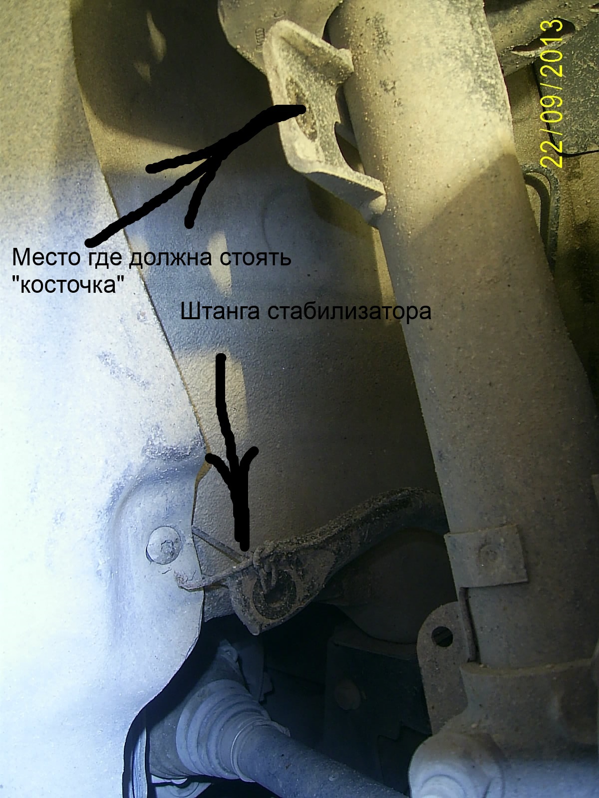

Кто-то писал стойки стабилизатора ---- ОТВЕЧАЮ 100% не оно. (Снял стойки, так называемые косточки, саму штангу немножко приподнял и подвязал проволочкой к саморезу подкрылки, чтобы при движении по неровностям полуоси не доставали до штанги и езжу уже неделю. Как гремело так и гремит.
А в последнее время на определенных неровностях (нежно опускаешься правым колесом в яму с острыми краями и немного поворачиваешь влево), кажется будто отпущен какой то болт и на соединении, что то смещается - мне так кажется. Залез с ключами под авто, с целью обтянуть подрамник, рычаги и другие болты. ВСЁ ЭТО НЕ ОНО. Уже давно мною обтянуто, и целенаправленно снята защита картера. К тому же мне кажется, что звук вверху стойки. Может это подшипник или опора, а может пружина???.
Правду скажу, намерен в ближайшее время снять правую стойку и разобрать её. По мнению друзей, которые много лет занимаются ремонтом подвесок и амортизаторов имп. авто, нужно снимать стойку, а потом всё досконально осмысливать и без какого то "дедовского метода немецкое качество и надёжность не истребить"!
Беда не получается прикрепить фото. Пишет недопустимый тип, или формат :shock: ХЭЛП
Ура! Получилось
В VW Polo седан - дребезжание спереди, при наезде на кочки
PIC_0659 11.jpg [ 397.82 КБ | Просмотров: 6425 ]
IMG_0001.jpg [ 770.92 КБ | Просмотров: 6610 ]

Всем привет!подскажите,до этого стук справа был,меняли правую стойку стабилизатора,вроде все хорошо,щас опять на неровностях при небольшой скорости 40-50 стук справа только раньше он был почти на каждой 2 яме,а щас то появится, то нет,что может быть,неужели опять стойка стабилизатора,по возможности опишите как проверить,не охото платить ОД не узнав проблему,пока на них не наедишь они стук не слышат.
Привет!
Вы говорите, что меняли стойку стабилизатора (косточку) и стук появился заново. Лично я не уверен, что это вообще стабилизатор (посмотрите моё сообщение чуть раньше). Для определения стука на своём авто, снял их вообще и езжу без косточек почти две недели. КАК СТУЧАЛО ТАК И СТУЧИТ.
Данная проблема, я так понял, всех ПОЛО СЕДАНОВ на ХЭТЧБЭКЕ такого нет. Их констуктивная разница в передних амортизаторах (на седане в конце кат. номера буква В, а на хэтчбэках выбор большой А, АК, AJ, С и т.д., а в начале RU вместо RO]. Что это значит не знаю, но сейчас озадачил знакомых мастеров определить разницу.
Не забывайте ещё про то, что авто - бюджет. (Какое качество комплектующий. Очень много Китая). Например рул рейка Китай ---- может она интересно себя ведёт??? Сам подозреваю.
Обратите внимание на крышку верхней гайки переднего амортизатора, может из-за естественной просадки верхней опоры она, то есть крышка, на скачках достаёт до декоративной решётки ветрового стекла.
Что вы там называете "косточка"?У нас их нет вообще,палец нижнего шарнира стойки стаба крепится к стабу без косточек,они не предусмотрены конструкцией вообще.
они так обзывают саму стойку стаба
Сообщения: 2707
Откуда: г.Пермь
Благодарил (а): 828 раз.
Поблагодарили: 754 раз.
Косточка-это посредник на конус между пальцем шарнира стойки стаба и отверстием в стабилизаторе.Одевается на палец.На нашей машине это не предусмотрено.Прежде,чем писать,стОит пошерстить,где и что и как называется и не вводить людей в заблуждение.
