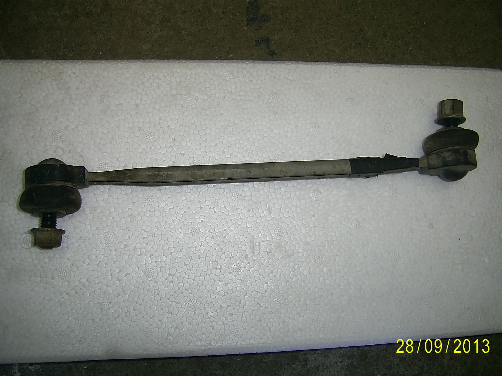

udaff писал(а):
Косточка-это посредник на конус между пальцем шарнира стойки стаба и отверстием в стабилизаторе.Одевается на палец.На нашей машине это не предусмотрено.Прежде,чем писать,стОит пошерстить,где и что и как называется и не вводить людей в заблуждение.
Может у Вас (Косточка-это посредник на конус между пальцем шарнира стойки стаба и отверстием в стабилизаторе),
но начиная с дилера и даже в любом подвальном автосервисе косточкой называют Тяга, соединительная
D - 16.11.2010>> 6R0 411 315
(для поло седан) Фото ниже.
Вот я езжу без этой тяги соединительной.
Кстати, штанга стабилизатора, как её все называют, правильно называется Стабилизатор 6Q0 411 305 AN, но ни один участник форума не стал об этом умничать. Все просто понимают друг друга.
Как я ранее писал: ВСЁ, ЧТО ПРОДЕЛАНО - ПРОДЕЛАНО С МОИМ АВТО И ТОЛЬКО

udaff писал(а):
Вот косточки (55 сек) https://www.youtube.com/watch?v=YEN3gb4- ... r_embedded .А теперь фото пожалуйста ваших ПОЛОСЕДАНОВСКИХ,именно косточек и крупным планом,а не фото стойки стабилизатора с пятиметрового расстояния.В подвальном сервисе их могут называть как угодно. И ещё:художник чтоле?Давай запятые зелёным,текст фиолетовым и коды серо-буро-малиновые!

udaff писал(а):
Я и не писал,что на видео-подвеска поло.Что там на счёт фото ваших косточек?
Это и есть стойка стабилизатора с моей машины ПОЛО СЕДАН 2011г. Для Вас точнее Тяга, соединительная D - 16.11.2010>> 6Q0 411 315 N
А всё, что на это тягу одевается это - Втулка, сайленблок, пыльник, гайка это то, что накручивается и др. может стоять на других авто.
На поло седан это тяга с двумя шарнирами. И если иметь нормальные руки, то с этих шарниров возможно снять пыльник и добавить смазки. Смазка, как и сама косточка не может быть вечной. Но старая мудрая пословица "Кашу маслом не испортишь". Конечно если мазать тем чем нужно и без фанотизма.

Иными словами косточкой вы называете стойку стабилизатора в сборе?
Зарегистрирован: 02 май 2012, 17:28
Сообщения: 13
Откуда: Кировоград
Поблагодарили: 28 раз.
Конечно, а вы как думали?
На Вашем видео, да и во всех мастерских это так и называют. А ту конструкцию стойки стабилизатора, с которой можно снять втулку, например LANOS, почему то так не называют - это просто стойка стабилизатора (Есть личный опыт). Догадывайтесь сами почему не косточка.
