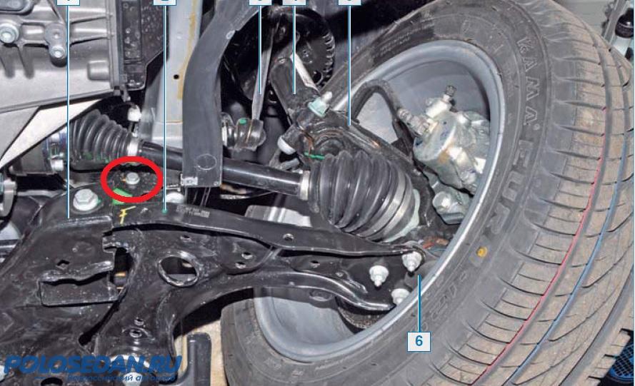

Болт со стороны переднего бампера , скобы со стороны салона , а на скобах приварены гайки ПУМС bt

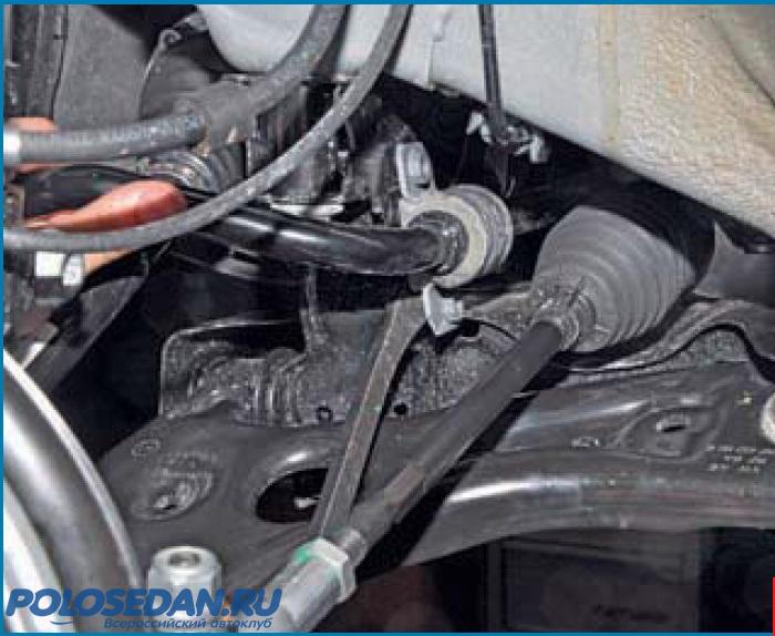

Сообщения: 8094
на фото вставляется со стороны переднего бампера :unknown:
Скрип (скрежет) в передней подвеске VW PS (втулки стаба ?)
1.jpg [ 179.23 КБ | Просмотров: 5964 ]
2.jpg [ 124.75 КБ | Просмотров: 5961 ]

Усё , завтра лезу под авто... :-)
Усё ясно , скобы с наваренными на них гайками со стороны салона , болты со стороны бампера . А ведь менял у себя :-)

DRON 33 писал(а):
Болт со стороны салона ,
Так а я про что? Я два раза крутил эти болты своими руками...
Сообщения: 8094
Олег151,
третье фото
viewtopic.php?p=240657#p240657
