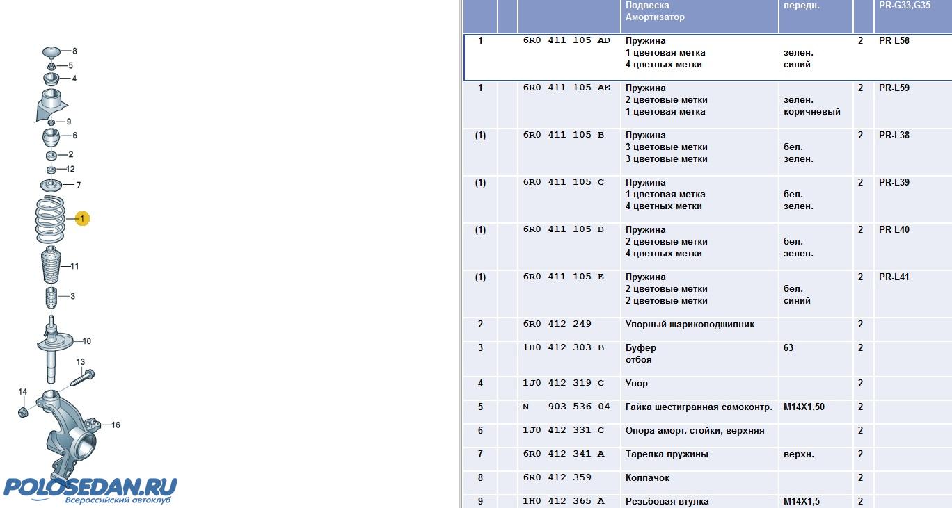

Напомню, что на рестайле, помимо передних старых амортизаторов 6RU 413 031 B используются новые:
1. 6RF 413 031 C - с 2-х сантиметровыми проставками 1S0 412 311 и пружинами с двумя белыми и двумя синими цветовыми метками.
2. 6RF 413 031 B - с 2-х сантиметровыми проставками 1S0 412 311 и пружинами с тремя белыми и тремя зелеными метками; с пружинами с одной белой и четырьмя зелеными цветовыми метками; с пружинами с двумя белыми и четырьмя зелеными метками и с пружинами с двумя зелеными и одной коричневой метками.

alex писал(а):
думается что дело в пружинах, надо на перед нормальные ставить от рестайла
На рестайле не используются старые пружины 6R0 411 105 F (с диапазоном давления L42) и 6R0 411 105 AA (с диапазоном давления L54). Вместо них используются новые пружины 6R0 411 105 AD (1 зеленая метка и 4 синих; диапазон давления L58) и 6R0 411 105 AE (2 зеленых метки и 1 коричневая; диапазон давления L59). Кроме этого, старые, дорестайлинговые пружины 6R0 411 105 B, C, D и E также остались.
Перед. и зад. амортизаторы VW Polo седан - неориг. аналоги
Амортизаторная стойка с поворотным кулаком рестайлингового поло.jpg [ 163.9 КБ | Просмотров: 6545 ]
