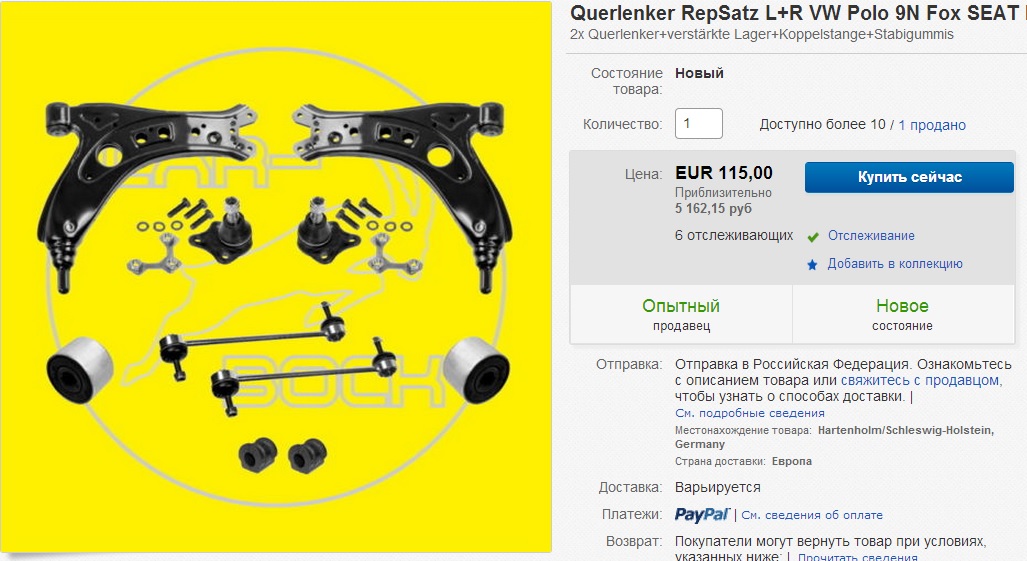

В VW Polo седан - дребезжание спереди, при наезде на кочки
Безымянный.jpg [ 168.18 КБ | Просмотров: 5862 ]

https://shop.polosedan.ru/index.php?rout ... =84_87_170
Я смотрел здесь. Если вам удалось найти болт отдельно – дайте человеку его номер для заказа.
А в теории то понято что болт изготавливается отдельно и потом запрессовывается в шаровую, а вот продается он отдельно или нет это другой вопрос. Если конечно нужно починить бюджетно и полно времени то можно снять шаровую, выбить болт и пройтись по магазинам найти болт и запрессовать его туда. Но для меня проще отдать 600р за новую шаровую чем машина будет стоять день или два разобранная пока я болт буду искать.
