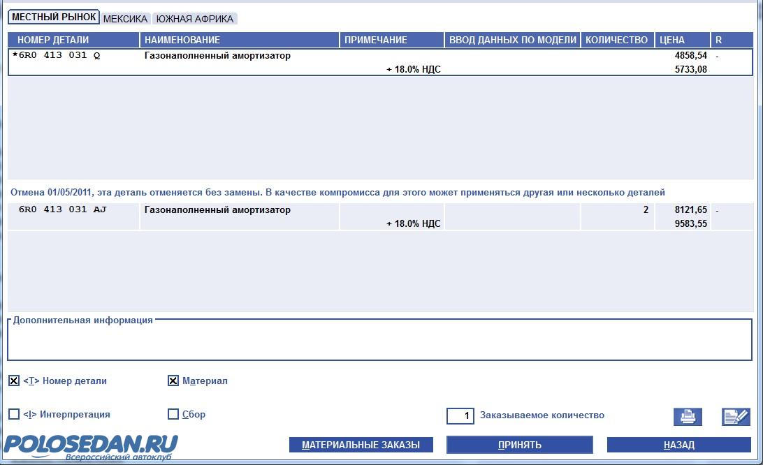

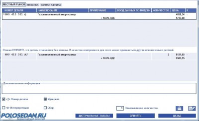

doxtur1968 писал(а):
А что за амортизатор 6R0413031Q-может все таки кто то ответит!
Ответ ниже под спойлером.
Перед. и зад. амортизаторы VW Polo седан - неориг. аналоги
6R0413031Q.jpg [ 120.85 КБ | Просмотров: 8909 ]
Стойки 6R0 413 031 AJ ставились на европейский поло-хетчбек прошлого поколения (тот, который 3-5 лет назад еще продавался с нашим седаном параллельно в России). Боюсь, что установив их, подвеска будет жестче отрабатывать неровности на плохих дорогах, т.к. возможно ходы штоков этих стоек рассчитаны больше на европейские дороги.
