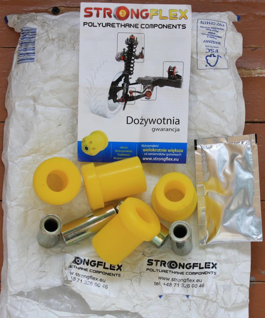

Strongflex действительно имеют конструкцию с внутренней проворачивающейся втулкой:

суть в том что полиуретановые сайленты- это тоже компромисс
плюс- они хорошо держат радиальные нагрузки, то есть полезны на динамичных авто, в спорте.
минус- они плохо переносят скручивающие нагрузки, потому и втулку делают свободной, эта втулка и есть слабое место, которое надо смазывать периодически. если не смазывать- отверстие сотрет абразивом из грязи, то есть не очень годятся для джипов и грязных и песчаных потатушек.
вон на фотке пакетик со смазкой видно.

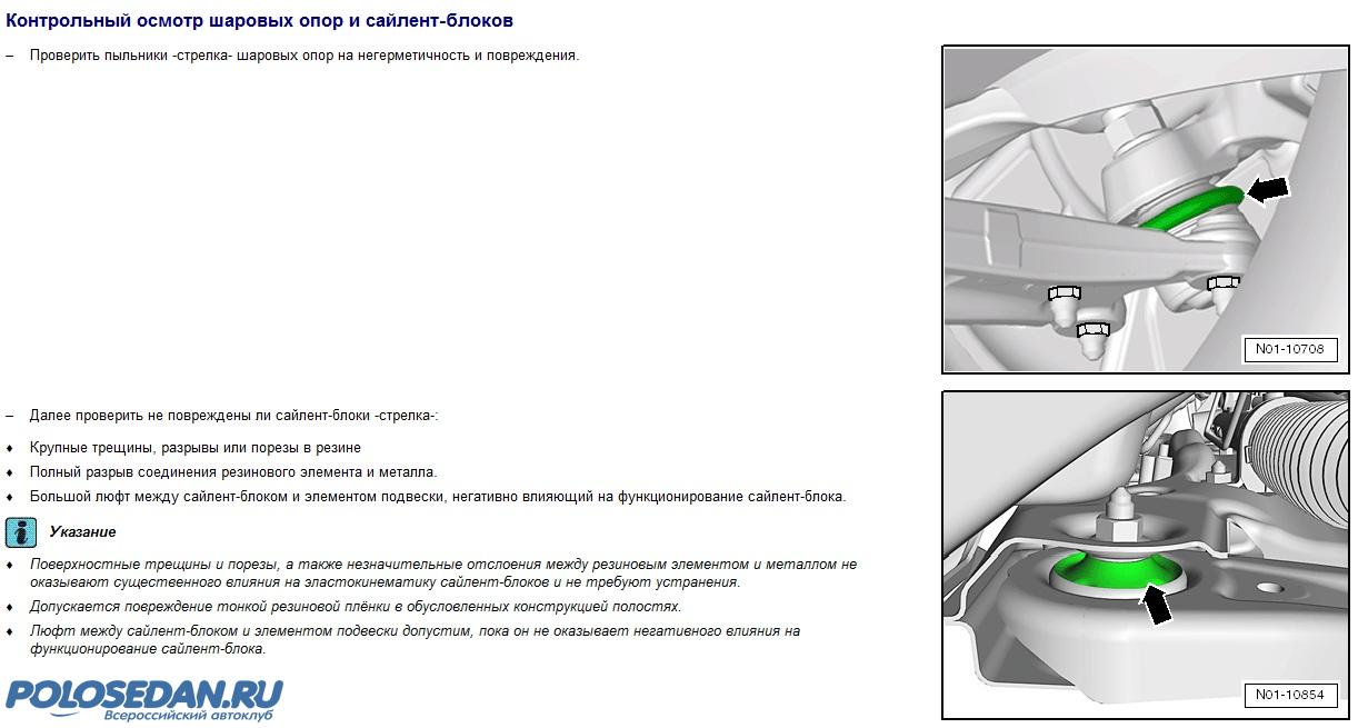

Я вот заменил задние (да и передние тоже, как оказалось - их можно было не менять) сайлент-блоки на 67 тыс. км. - и как оказалось, зря, т.к. думал, что дело в надрывах резины. Поведение машины практически не изменилось (до замены приходилось постоянно подруливать на трассе, эффект подруливания на трассе после замены остался). Через 5-8 тыс. открутил колесо и посмотрел на новые задние сайленты передних рычагов - те же самые надрывы, я полез в ELSA, а там:
Сайлент-блоки передней подвески
