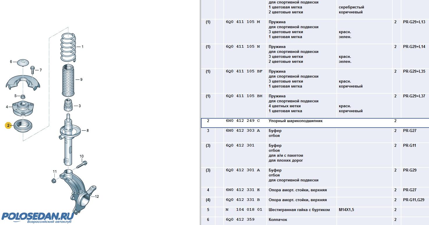

операция по замене пружин 4095101 от поло кросс провалилась( при снятии оказалось, что не подходит родная тарелка пружины, наша родная уже. Тут верхний виток большего диаметра.
4095101 - аналог пружины Lesjöfors от кроссовой версии поло с индексом 9N (т.е. поло предыдущего поколения, созданного на платформе PQ24 и собиравшегося до 2009 г.), в этом авто компоновка передней подвески резко отличается от поло 6R (артикулы оригинальных пружин для поло 9N начинаются на 6Q0), поэтому и оригинальная тарелка от подвески поло 6R не подходит. Пружины для кроссовой версии поло 6R и обычной версии поло 6R по артикулам не отличаются (по ETKA), и вообще, любой элемент передней подвески от любого поло 6R имплантируется в наш седан без какой-либо доработки напильником.
alex писал(а):
Может кто в курсе, от какой машины нам подойдут тарелки пружин?
Ни от какой, т.к. в оригинале ваша свежеприобретенная пружина должна упереться сразу в упорный подшипник, а он, в свою очередь, - встать в корпус опоры, закрепленной на кузове авто.

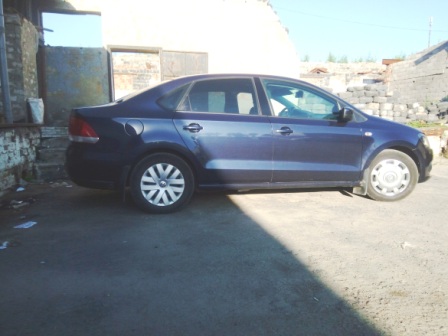

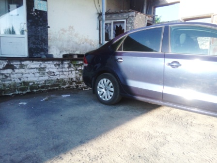

Мой поло-май 2011г,установил 36131297 BILSTEIN- усиленные для Боры,они же стоковые для гольфа универсала.В результате машина не проседает при загрузке заднего сидения,гораздо собраннее в поворотах,особенно разница чувствуется на повышенных 120-160 скоростях.Кузов приподымается от них по задним аркам сантиметров на 1,5-2.

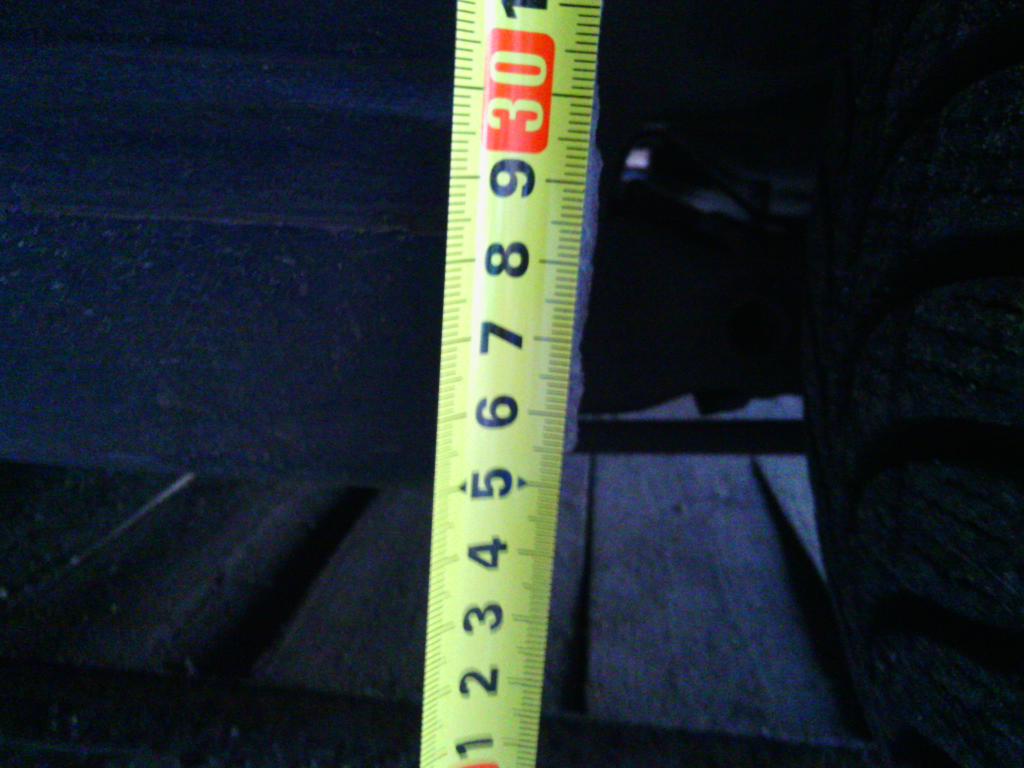

При загрузке машины киллограм в 400 без водителя машина выглядит как пустая на родных, с 36131297 BILSTEIN пустая 285 мм от земли до кромки с гравитексом по порогу.

Без задних сидений+родная запаска+вес 150 кгУсиленные пружины - Стр 6
