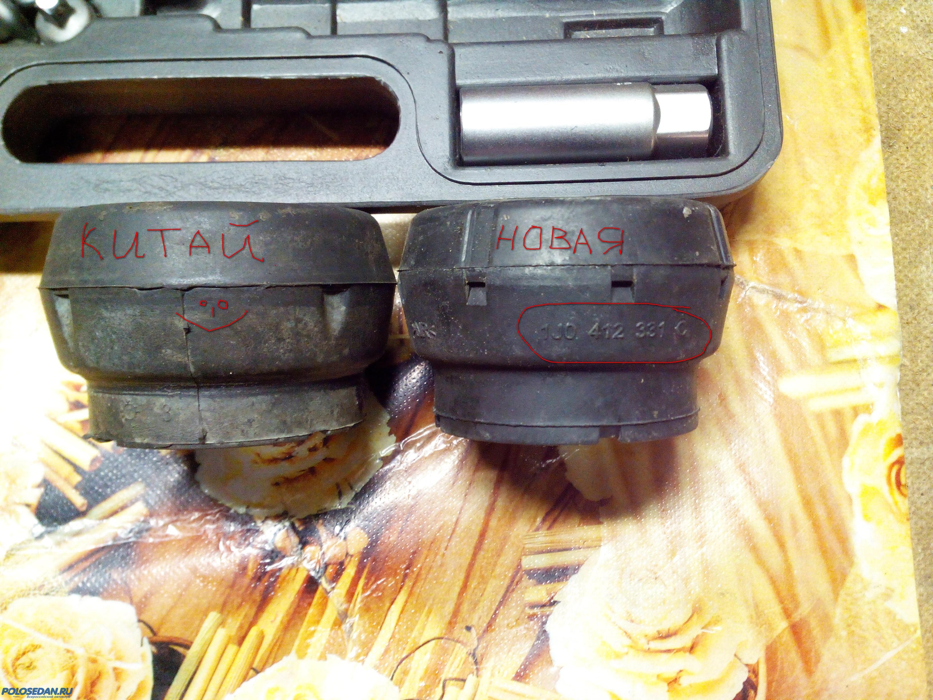

Снял стойки,ужасный люфт верхних опор... :-( А резьбовые втулки(гайки внутри опор)были закручены..Еле открутил. Откуда стук-теперь ясно! Опоры на фото. завтра попробую видео вставить,сегодня что то не идёт,инет видать загружен.P.S. Стойки кстати,работают без рывков и заеданий,руками качал,всё в норме!А вот опорные подшипники.тоже люфтят! Всё перебирал осенью,так быстро не могло "накрытся". Сейчас взял всё в ексисте,оригинал...Посмотрим,что надёжней...Кстати, опоры внешне, вроде ничем не отличаются(только номер на оригинале).И та что слева,чуть надорвана(фото выше на третьей странице)
Опоры передних стоек VW Polo sedan (замена,ремонт).

Роман 86 и сколько отходили .. китайцы ? Ааа ., всë ! ) , увидел - 2000. А мож это от твоих экспериментов с прокладками под чашки ... !?
Не исключенно :-( Век живи-век учись.... Правда дорог то у нас нет,грунтовки.И морозы под 40 были,может из-за этого тоже.Кстати,какой формат видеофайла можно выкладывать?пробовал AVI,WMV,3GP-не идёт...Пишет-запрещенно администратором

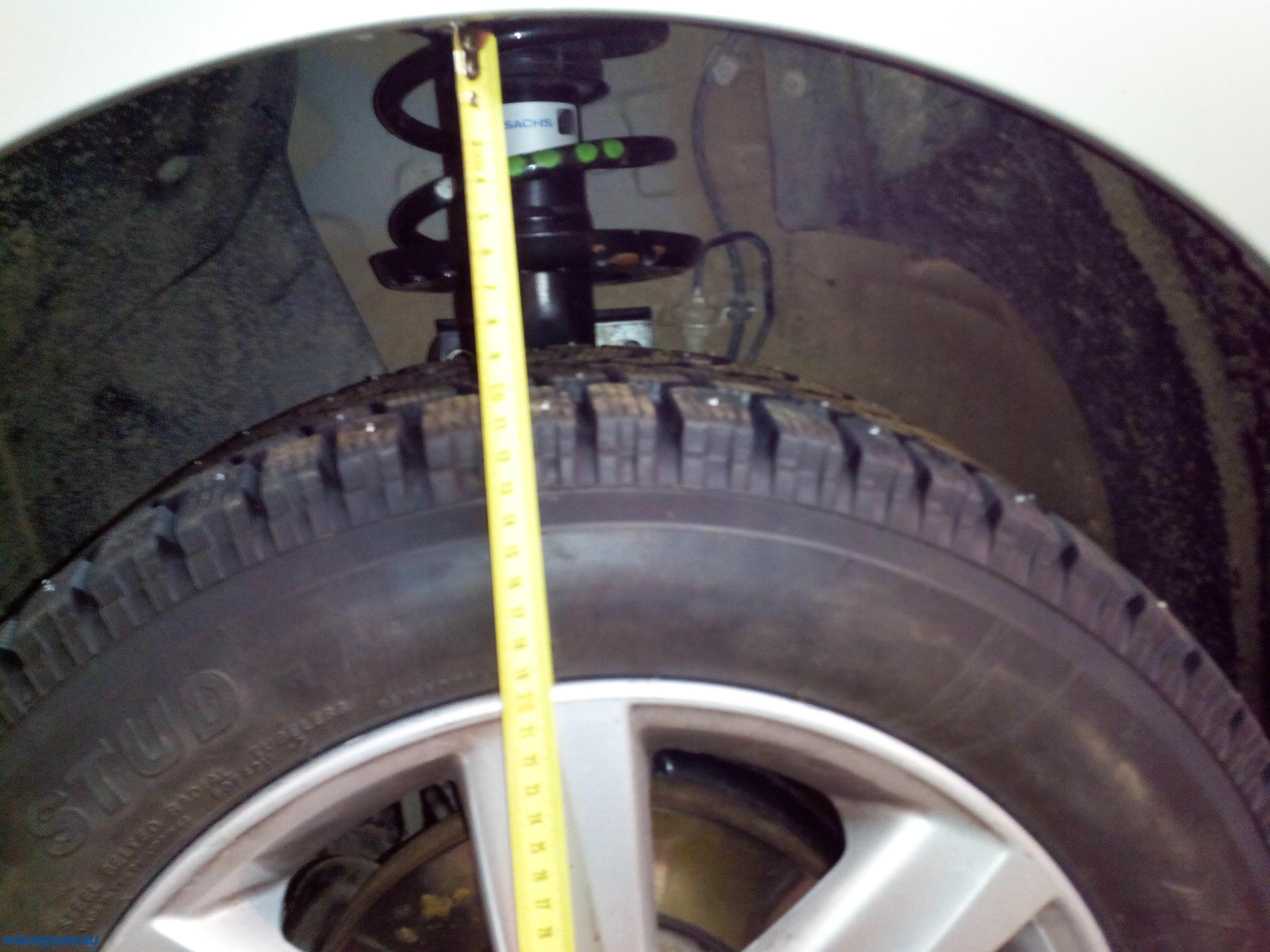

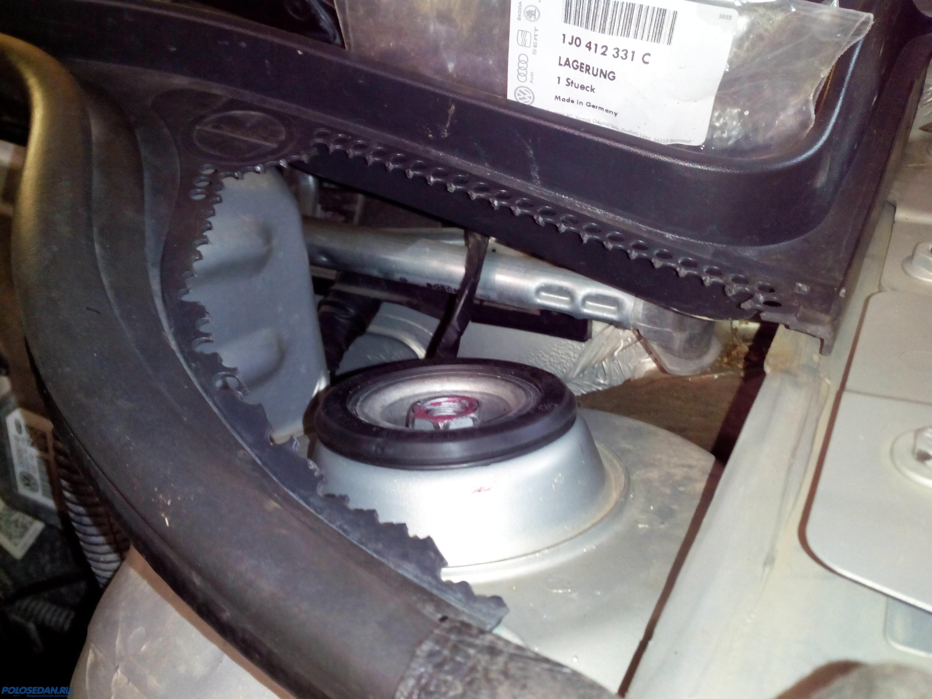

Вот теперь после установки новых опор.Опоры-Lagerung(ни разу раньше не слышал.Всё с ексиста,типа VAG)Опорные подшипники,с "буртиком"(кто менял-в курсе...оригинальные стоят с буртиком.Заменители-без буртика)Авто почему то стало выше.До ремонта от колеса,до нижней кромки крыла-примерно 8-9 см; после замены-около 12 см.Что то слишком высоко :shock: Но всё собрано по "книжке" почему так-не понял.Завтра попробую проехать,попробовать,что к чему...(резина,кстати-185-60 R 15 йокогама)
Поездишь и опоры усядутся/просядут , все встанет на место
