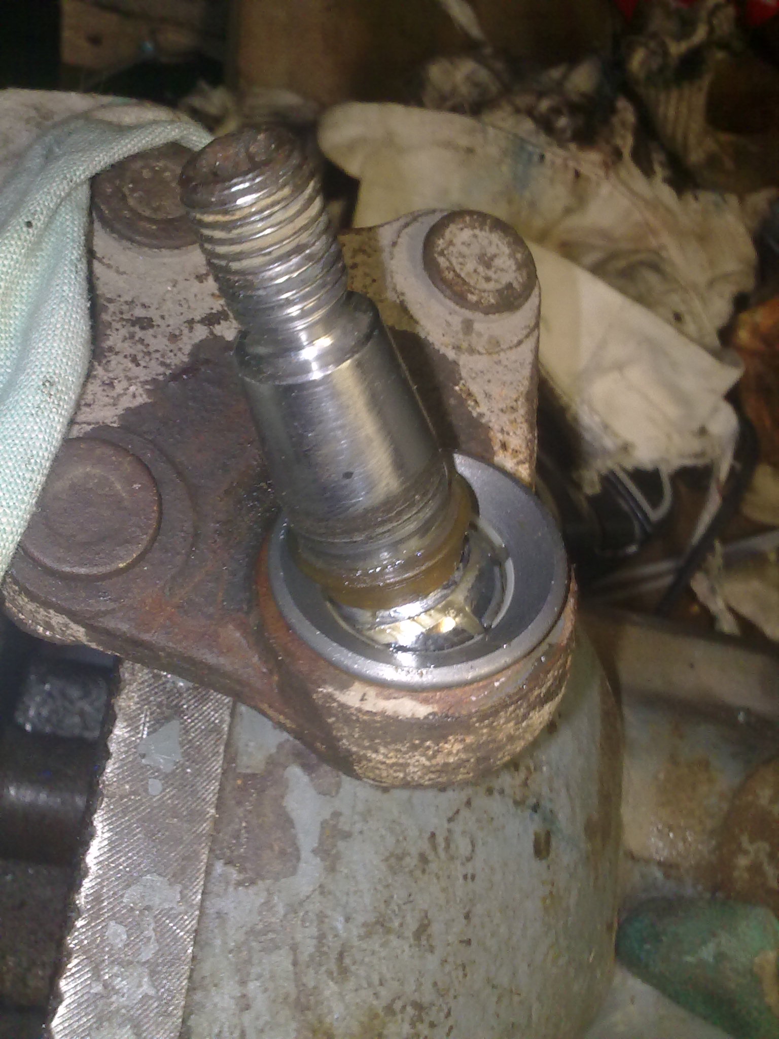

Пробег 40600 км. Сегодня снял обе стойки стабилизатора. Состояние - хорошее. Снял пыльники и заменил смазку. Оказывается корпус , в котором находится шарнир - пластмассовый. Стойки стоят рёбрами к двигателю.
P.S. Заодно снял обе шаровые. Снимал без съёмника. Состояние обеих шаровых хорошее. Пыльники удовлетворительные. Шаровые предположительно ещё отходят 30 тыс. км.
