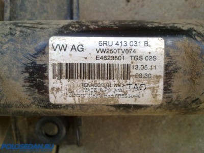

- 6RU 413 031 B - устанавливались на дорестайл, амортизаторная стойка в сборе - без двухсантиметровой проставки для увеличения клиренса, OEM-производитель амортизаторов - фирма Monroe.

6RU 413 031 B.jpg [ 202.39 КБ | Просмотров: 453720 ]

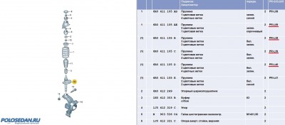

Применяемость дорестайлингового амортизатора 6RU 413 031 B и пружин:
Перед. и зад. амортизаторы VW Polo седан - неориг. аналоги
Информация по применяемости дорестайлингового амортизатора 6RU 413 031 B и пружин.jpg [ 199.57 КБ | Просмотров: 453720 ]

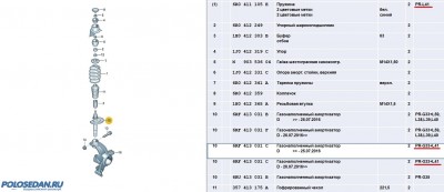

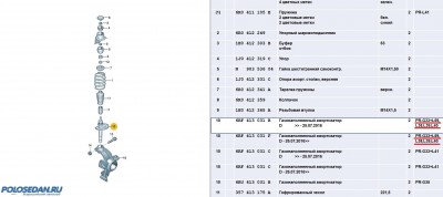

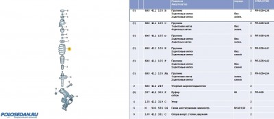

Применяемость рестайлингового амортизатора 6RF 413 031 B и 6RF 413 031 F и пружин:
Информация по применяемости рестайлинговых амортизаторов 6RF 413 031 B и 6RF 413 031 F и пружин (часть 1).jpg [ 196.69 КБ | Просмотров: 453720 ]
Информация по применяемости рестайлинговых амортизаторов 6RF 413 031 B и 6RF 413 031 F и пружин (часть 2).jpg [ 211.34 КБ | Просмотров: 453720 ]
Применяемость рестайлингового амортизатора 6RF 413 031 C и пружин:
Информация по применяемости рестайлингового амортизатора 6RF 413 031 C и пружин.jpg [ 206.73 КБ | Просмотров: 453720 ]
Все передние амортизаторные стойки в сборе с амортизаторами артикула 6RF имеют двухсантиметровую проставку для увеличения клиренса спереди! Подробнее - в шапке этой темы.

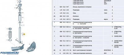

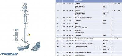

Применяемость задних дорестайлинговых и рестайлинговых амортизаторов:
Информация по применяемости дорестайлингового амортизатора 6RU 513 025 A и пружин.jpg [ 232.33 КБ | Просмотров: 453720 ]
Информация по применяемости задних дорестайлинговых и рестайлинговых амортизаторов.jpg [ 227.61 КБ | Просмотров: 453720 ]

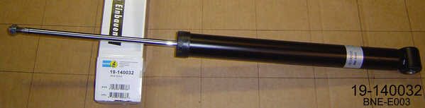

У меня под замену"родных" приготовлены вот такие Бильштайны.Вы такие же поставилиПеред и зад амортизаторы VW Polo седан - неориг аналоги
