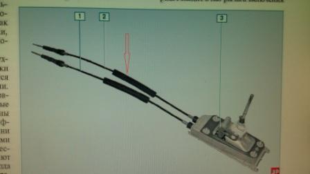

Устранял скрип в передней подвеске. Разобравшись с втулками (промыл и смазал). Качаю двигатель – скрипит снизу. Снял нижнюю опору, но и без неё скрипит. От КПП к рычагу вкл. передач идут два троса, на них надеты резинки, при качании двигателя, они терлись об термо экран, прикрывающий днище от первого глушителя. Экран отогнул ближе к глушителю, проволокой связал эти тросы меж собой, чтоб меньше болтались. Стало тихо. В движении по прямой тихо, а вот в поворотах иногда этот скрип слышен.
