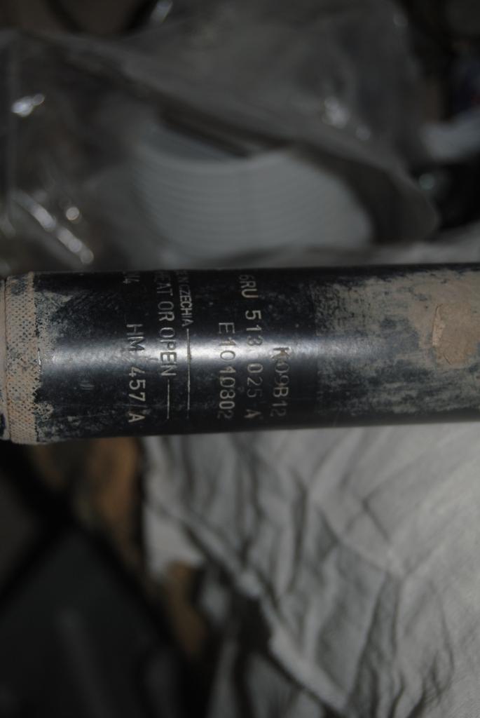

Артикульные номера задних оригинальных амортизаторов:
- 6RU 513 025 A - устанавливались на дорестайл и рестайл до 13.06.2016 включительно.
- 6RU 513 025 B - устанавливаются на рестайл с 14.06.2016 по настоящее время.
- 6RU 513 025 C - устанавливаются на рестайл с 14.06.2016 по настоящее время. ВНИМАНИЕ! Эти амортизаторы имеют PR-код F4E - исполнение для работы в такси!
- 6RF 513 025 A - устанавливались на рестайл с 19.01.2016 по 25.07.2016 включительно.
- 6RF 513 025 B - устанавливаются на рестайл с 26.07.2016 по настоящее время.
Применяемость задних дорестайлинговых и рестайлинговых амортизаторов:
Перед. и зад. амортизаторы VW Polo седан - неориг. аналоги
Информация по применяемости дорестайлингового амортизатора 6RU 513 025 A и пружин.jpg [ 232.33 КБ | Просмотров: 453577 ]
Информация по применяемости задних дорестайлинговых и рестайлинговых амортизаторов.jpg [ 227.61 КБ | Просмотров: 453577 ]
Все указанные выше амортизаторы внедряются без доработки напильником в подвеску поло с кузовом седан любого года выпуска!

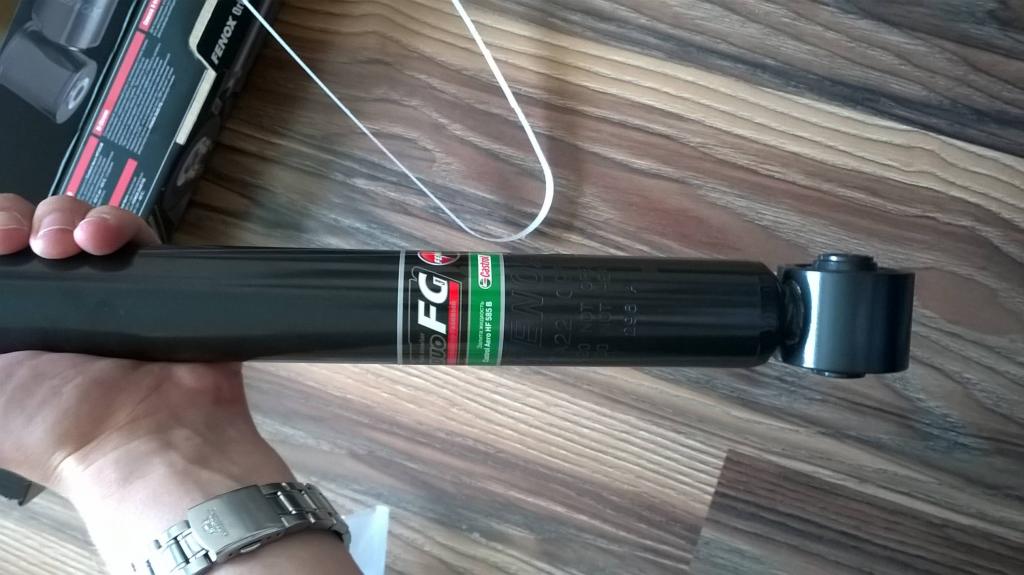

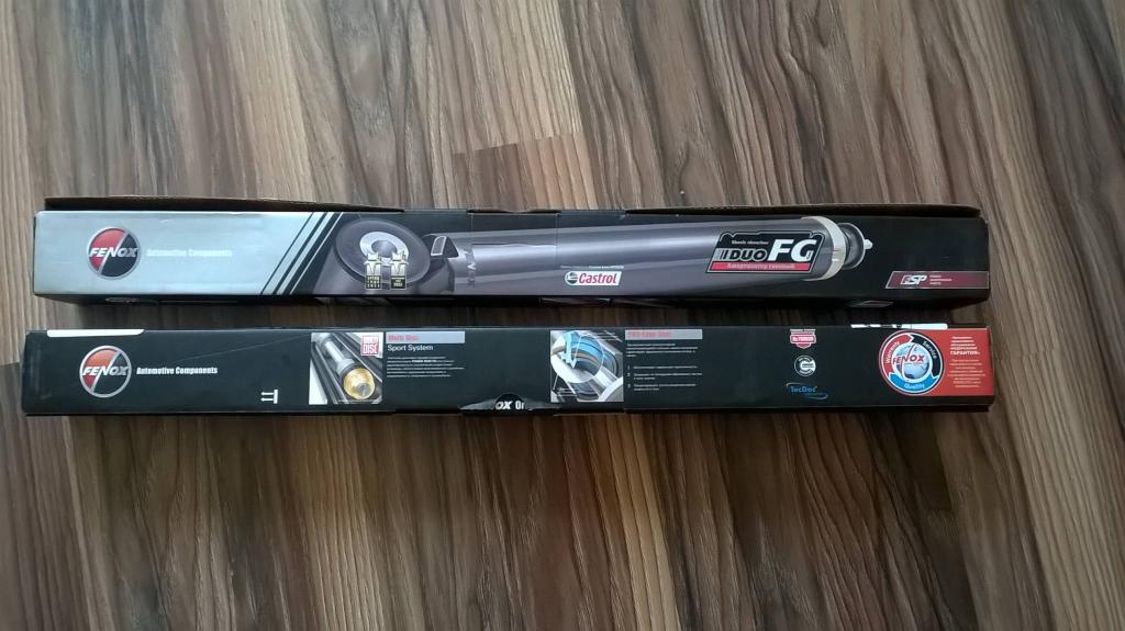

Пару месяцев назад поставил на зад аморты Fenox A22095
Габариты один в один с оригиналами, длина, толщина, шток.
Проехал около 10 тыс км пока. Ощущения странные. Вроде бы жестче чем оригиналы на мелких ямах. Мне даже показалось, что начал проезжать мелкие ямы медленнее чем ранее. Но при сильных трамплинах приседают, мне бы хотелось по жестче. Трассу держат хорошо. Нет такого, как было с передом после установки саксов, что прям класс, просто хорошо. Наверно потому, что оригиналы уже были сильно уставшие.
Итог: после того, как поменял перед на сакс - был восторг, который длится уже 50 000 км. С задом, при замене на фенокс такого не было. В принципе и не ждал, просто хотел попробовать "белорусское чудо", которое по цене в 2 раза дешевле саксов и каябы. Как сдохнут - отпишусь по ресурсу. Оригинал задние отходили около 150 000км.
Пару фото под спойлером:

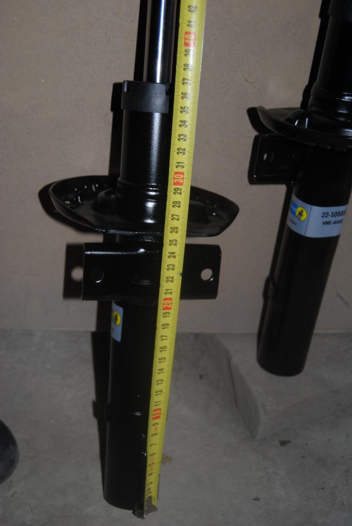

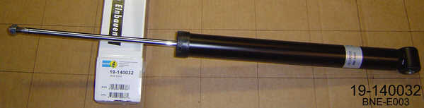

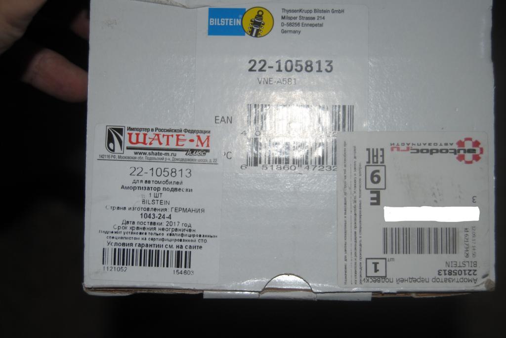

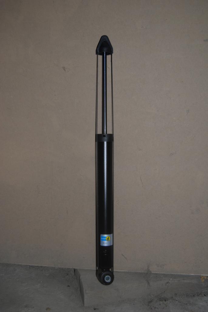

Pavel33 писал(а):
Кто нибудь ставил подвеску от октавии тур, тут писалось что от нее вроде как подходит, есть артикул пружин стоек перед, зад?
задние от Бильштейна Перед и зад амортизаторы VW Polo седан - неориг аналоги
ну перед...я себе поставил для поло хетча B6 Sport на штатную пружину,но с задним сайленблоком LEMFOERDER 27132Перед и зад амортизаторы VW Polo седан - неориг аналоги

Igor.todarev, Мне Fenox A22095 очень понравились. Не знаю как по ресурсу будут, но жесткость то что надо. Во всяком случае на пустой машине. Жёстче оригинала, но не жопотряска.

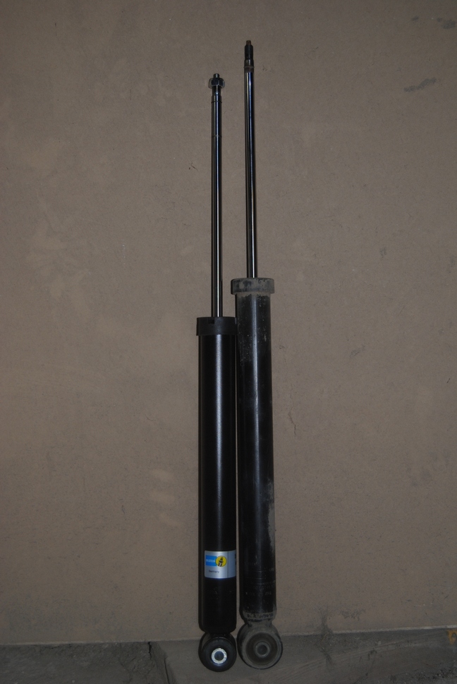

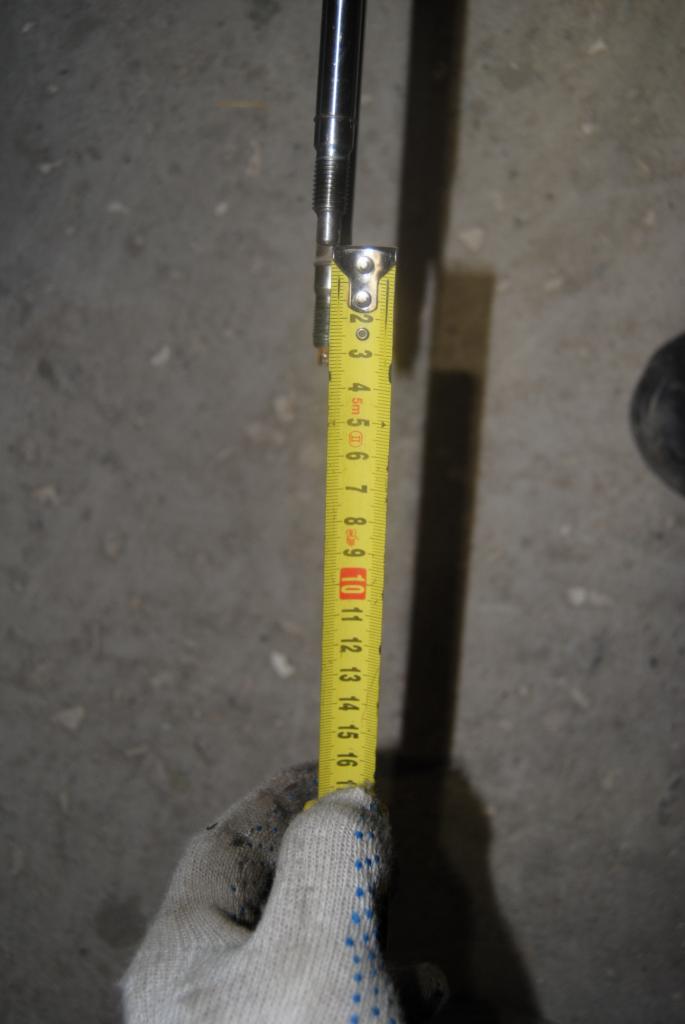

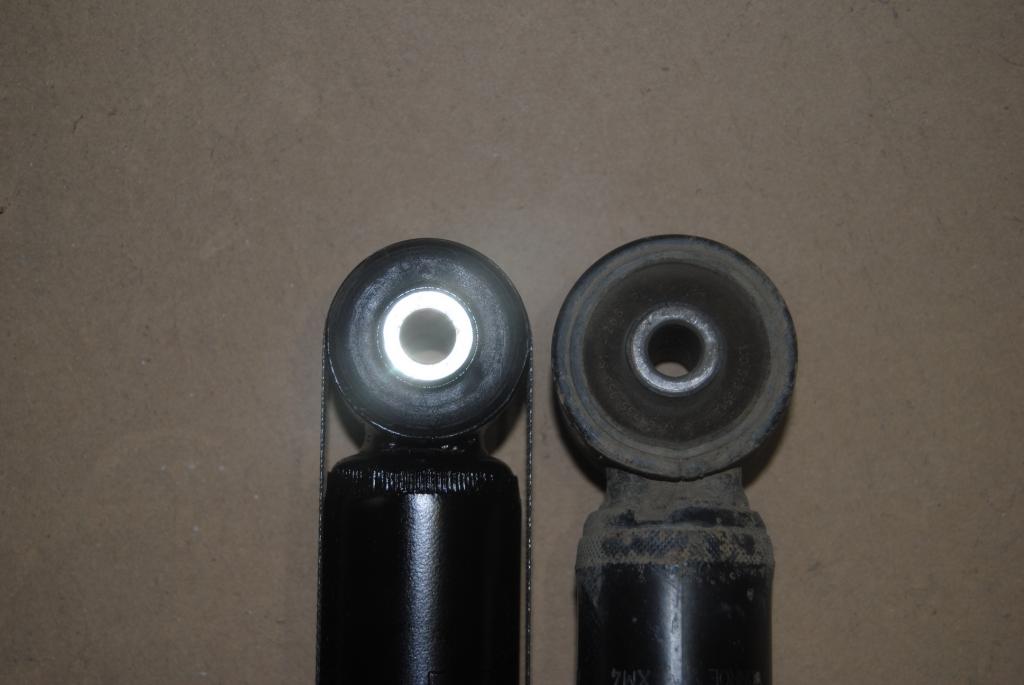

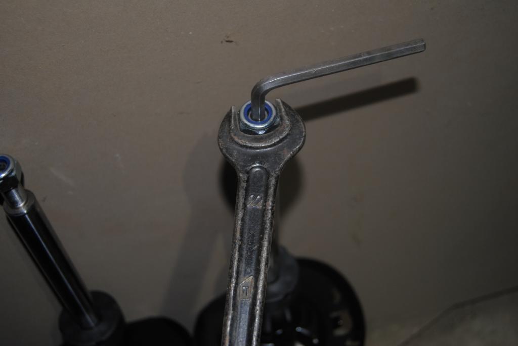

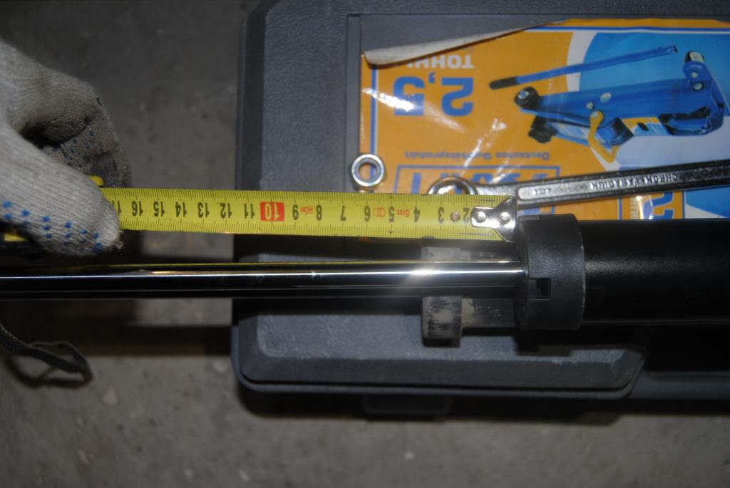

Доброго времени суток. Опишу свой небольшой опыт по смене стоек. Полик 13 года пробег 40т км. Основной пробег с пустым багажником и салоном. Колеса зимние R14(не помню р-ры профиля, на родных штампах), летние R15 (205*55). Последнее время передвижение на полике стало напрягать, зад козлит, перед провис, рулёжка не четкая, авто болтает из стороны в сторону. Почитал форум, поглядел ютуб, решил поменять всё по кругу. Выбор пал на бильштайн, по ихнему каталогу выбрал В4. Ещё заказал подшипники опоры Lemforder 1763602 и Переднюю опору MALO 17727.
Вчера поставил задние, небольшой фото отчет.
