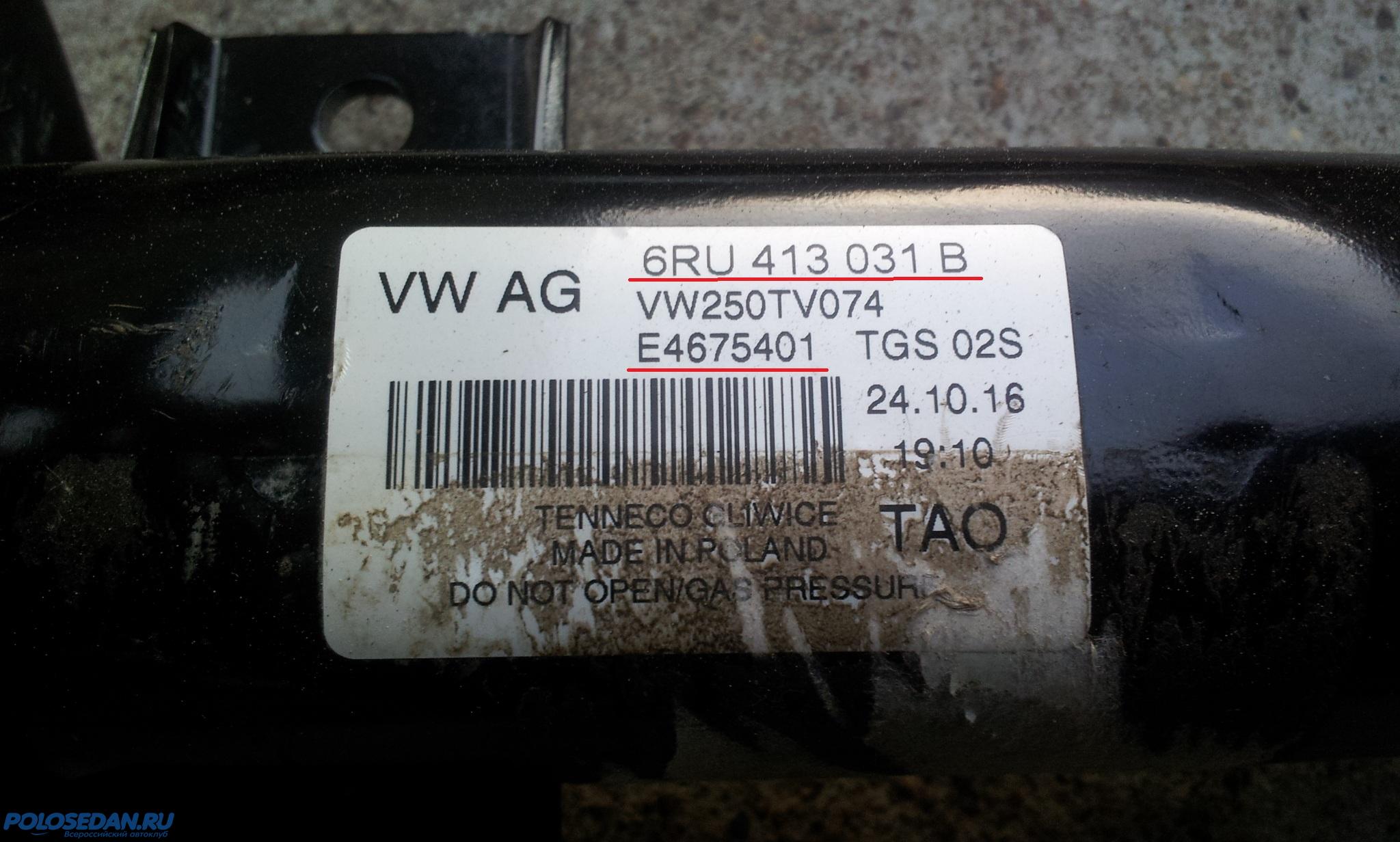

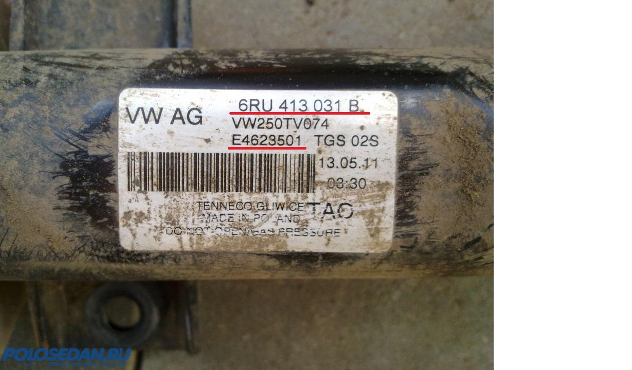

Артикульные номера передних оригинальных амортизаторов:
- 6RU 413 031 B - устанавливались на дорестайл, амортизаторная стойка в сборе - без двухсантиметровой проставки для увеличения клиренса, OEM-производитель амортизаторов - фирма Monroe.
Перед. и зад. амортизаторы VW Polo седан - неориг. аналоги
6RU 413 031 B.jpg [ 202.39 КБ | Просмотров: 443334 ]
- 6RF 413 031 B - устанавливались на рестайл до 25.07.2016 включительно.
- 6RF 413 031 F - устанавливаются на рестайл с 26.07.2016.
- 6RF 413 031 C - устанавливаются на рестайл по настоящее время.
Большая просьба владельцам рестайлингового поло сфоткать бумажную наклейку на переднем амортизаторе с артикулом 6RF и выложить в эту тему, инфу сразу добавлю в шапку, от меня персональная благодарность !

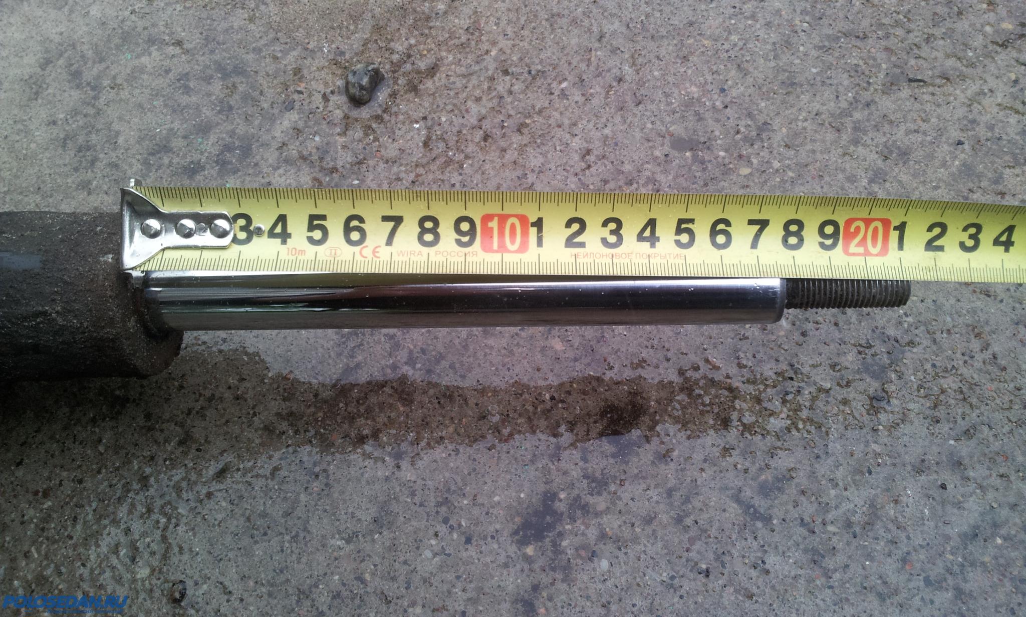

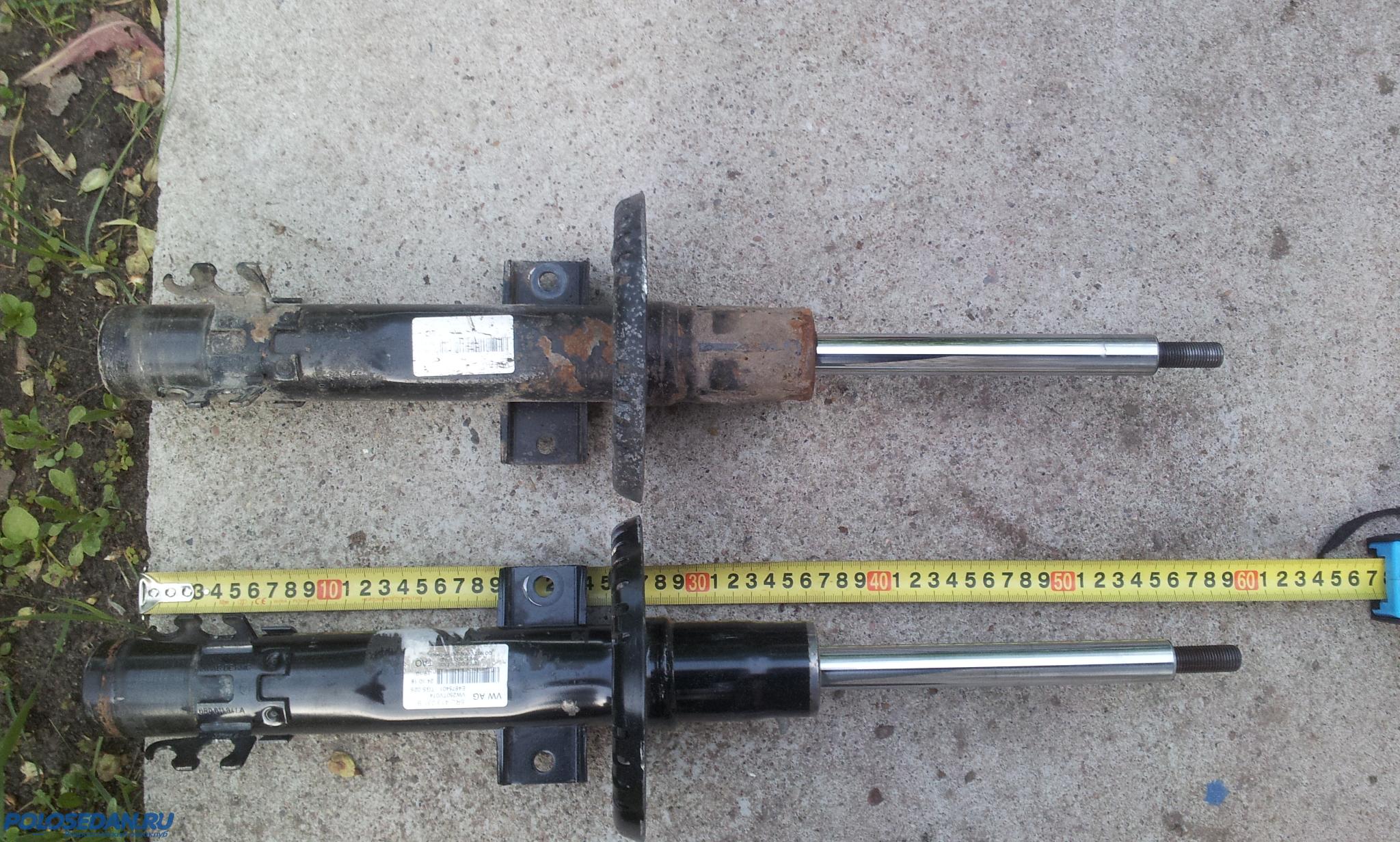

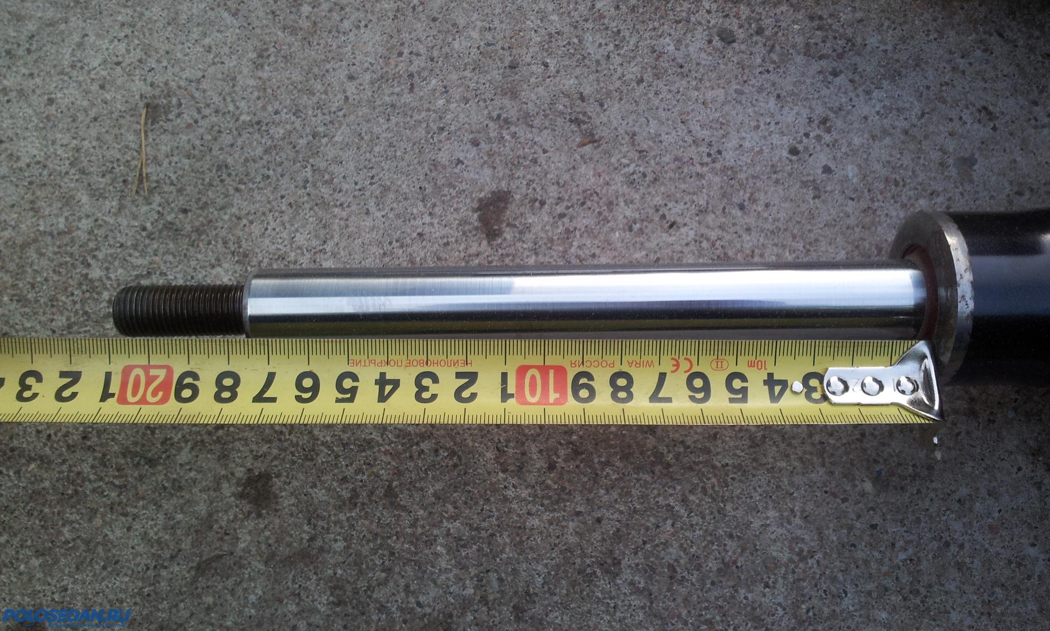

Я так думаю, что с целью увеличения клиренса предпочтительнее больший физический размер амортизатора- в надежде на то, что и вылет штока будет больше, но как он с моей стоковой пружиной уживётся- не будет ли она болтаться??? Заранее спасибо всем за советы-ответы и потраченное время!!!
Я вам открою секрет - длина штока амортизатора до торца корпуса и расстояние от верхнего торца штока в вытянутом состоянии до нижней опорной чашки (которая приварена к корпусу) на дорестайловых и рестайловых амортизаторах одинаковая! Проставка, установленная между верхней опорой (которая заходит в коническую чашку кузова) и верхней чашкой (куда упирается верхним витком пружина) после затяжки верхней гайки опоры до упора дает сжатие пружины по оси больше на 2 см, чем без проставки, соответственно, установив на авто амортизаторы с проставками и поставив авто на колеса, пружина будет снизу "давить" на корпус "морды" машины сильнее и морда авто чуть приподнимется. Единственное глобальное изменение в узле собранной рестайловой амортизаторной стойки по сравнению с дорестайловой - длина буфера отбоя, чтобы ход штока в рестайле и дорестайле оставался одинаковым, буфер отбоя на рестайле сделан короче на высоту проставки (имеет другой артикул), т.е. на те же самые 2 см.
Посему выводы для вас:
1. Вы можете купить неоригинал в виде каябы или любого другого производителя (главное - чтобы вылет штока и расстояние от нижней опорной чашки до верхнего торца штока в вытянутом состоянии было идентичным с оригиналом), установить проставки и, подрезав дорестайлинговый буфер отбоя на 2 см., получить работоспособную систему (либо купить новый укороченный буфер). Если буфер не подрезать, ход штока уменьшиться на 2 см и перед будет раньше "пробивать" на ямах.
2. Вы можете купить дорестайлинговые оригинальные стойки и, подрезав буфер на 2 см, собрать их с проставками.
3. Вы можете купить рестайлинговые стойки по артикулам из шапки (кстати, дорестайловые и рестайловые амортизаторы по артикулам наклеек (последние 2 фото) абсолютно одинаковые (несмотря на то, что артикулы для заказа в магазине начинаются на 6RF), но OEM-артикулы производителя (начинающиеся на Е) разные), купить новый укороченный буфер и ничего не подрезая, собрать их с проставками.

alex писал(а):
На новые амортизаторы идут более короткие пружины + проставка
Длина пружин одинаковая, я, когда устанавливал передние пружины и стойки от поло GT на свой дорестайл, сравнивал их длины. Мои родные пружины были с 2-мя метками белыми, 4-мя зелеными, а на поло GT спереди пружины с 3-мя белыми и 3-мя зелеными метками.

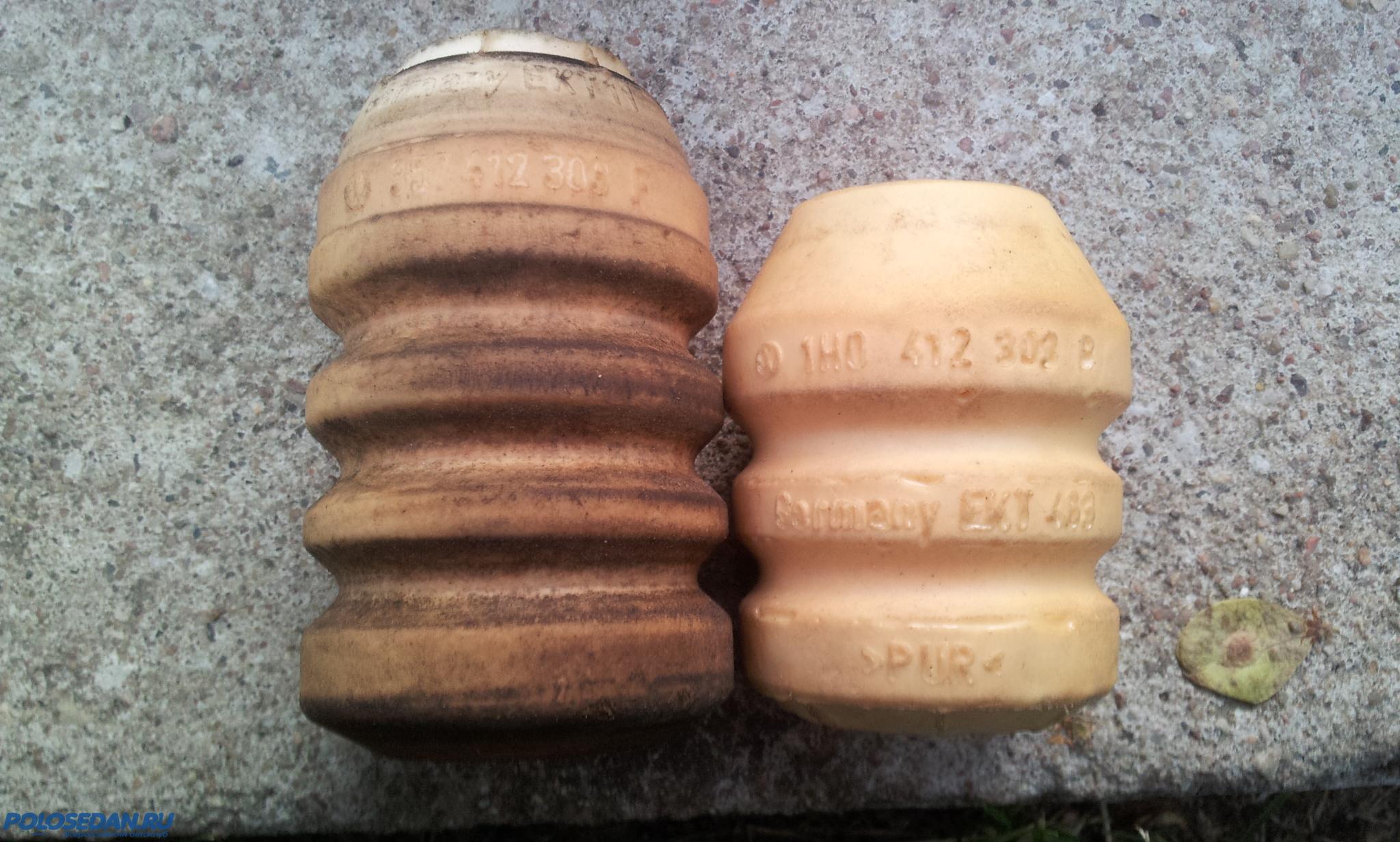

P.P.S.: сам нашел укороченные отбойники оригинал 1H0412303B по 763рубля в автодоке и там же их аналог Kayaba protection kit 910088 ( в комплекте 2 отбойника и 2 пыльника) за 479 рублей!!! Только выглядят отбойники как то странно и в описании применяемости наш Полик не значится... Подойдет ли?..

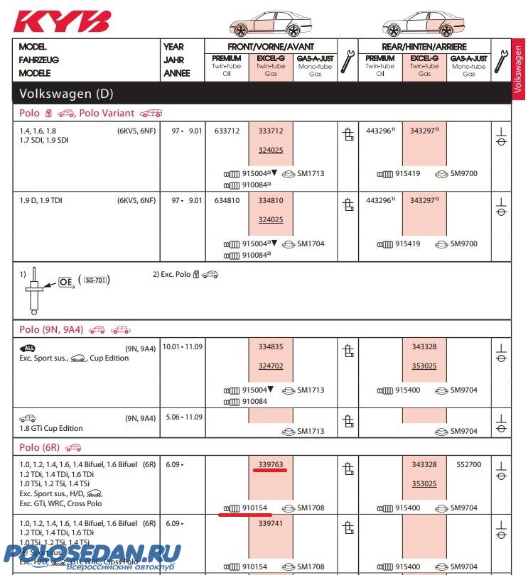

Подойдет ли?..
Судя по 325 стр. оригинального каталога KYB - http://kyb.ru/docs/57358032f94a7c983f12dc5c.pdf, к передним амортизаторам 339763 вам необходим кит (набор из 2-х отбойников и 2-х пыльников) 910154. Правда, данные даны для поло 6R (тот, который хетчбек), в принципе, можно в российском представительстве каяба узнать про высоту буферов отбоя (они должны быть высотой 63 мм).

Да уж... фото буферов отбоя с оф. сайта Каябы что то совсем доверия не внушает- какие-то маленькие и кругленькие... Но, судя по вашей таблице, идут ко всем поло на любой амортизатор... Может им виднее конечно... Фото почему то добавить не получилось- пишу со смартфона...
Фото на сайте каябы я видел. Позвоните им и уточните высоту!

отбойник, даже если не подойдет, можно и оригинальный рестайлинговый по факту заказать,
Можно ваш родной буфер отбоя (дорестайлинговый) длиной 83 мм обрезать на 2 см канцелярским ножом и вася кот. Как показывает практика, при разборе стоек даже с солидными пробегами буфера отбоя находятся в отличном состоянии.
