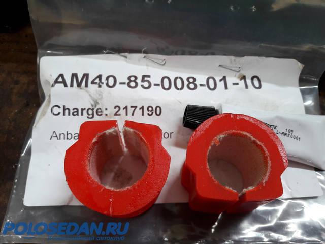

Как пример: поставил тюнинговый стабилизатор известного немецкого производителя. В комплекте втулки из красного полиуретана. Так в месте контакта со стабом специально вплавлен тканный синтетический антифрикционный материал для лучшего скольжения. И смазка впридачу:

Так эта замена не ради уничтожения скрипов, а ради увеличения диаметра стаба с 18 до 22 мм.
Эти могут чуть поскрипеть в жару от 25 градусов. В более холодную погоду тишина.
Речь о том, что всё сделано чтоб стабилизатор вращался в своих втулках.
