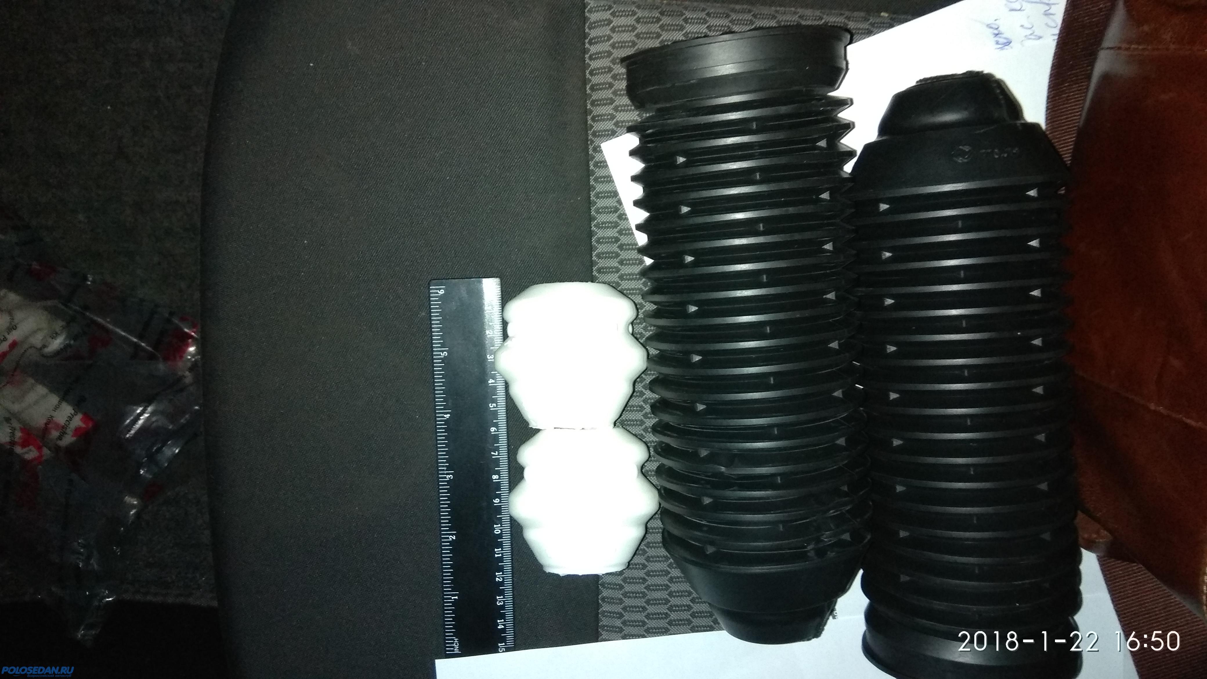

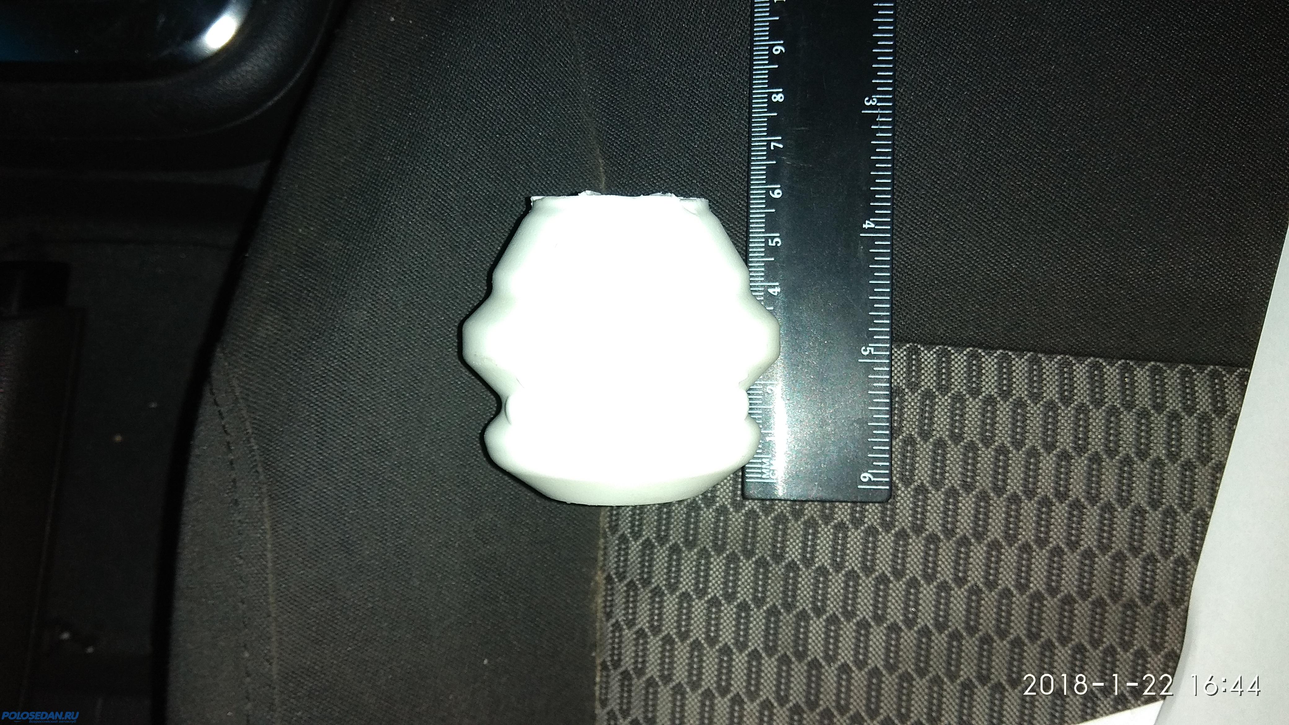

Finionov Sergey писал(а):

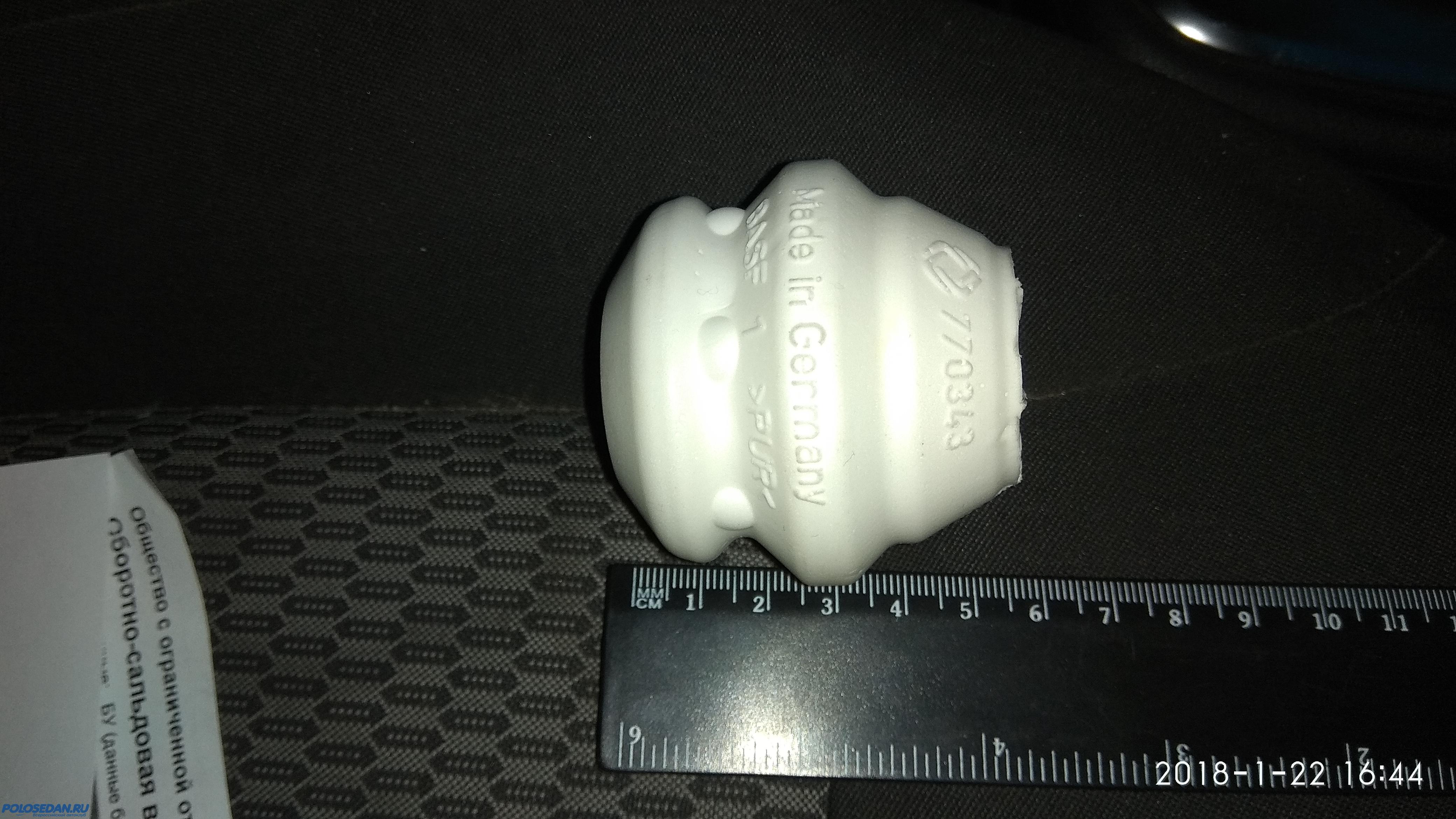

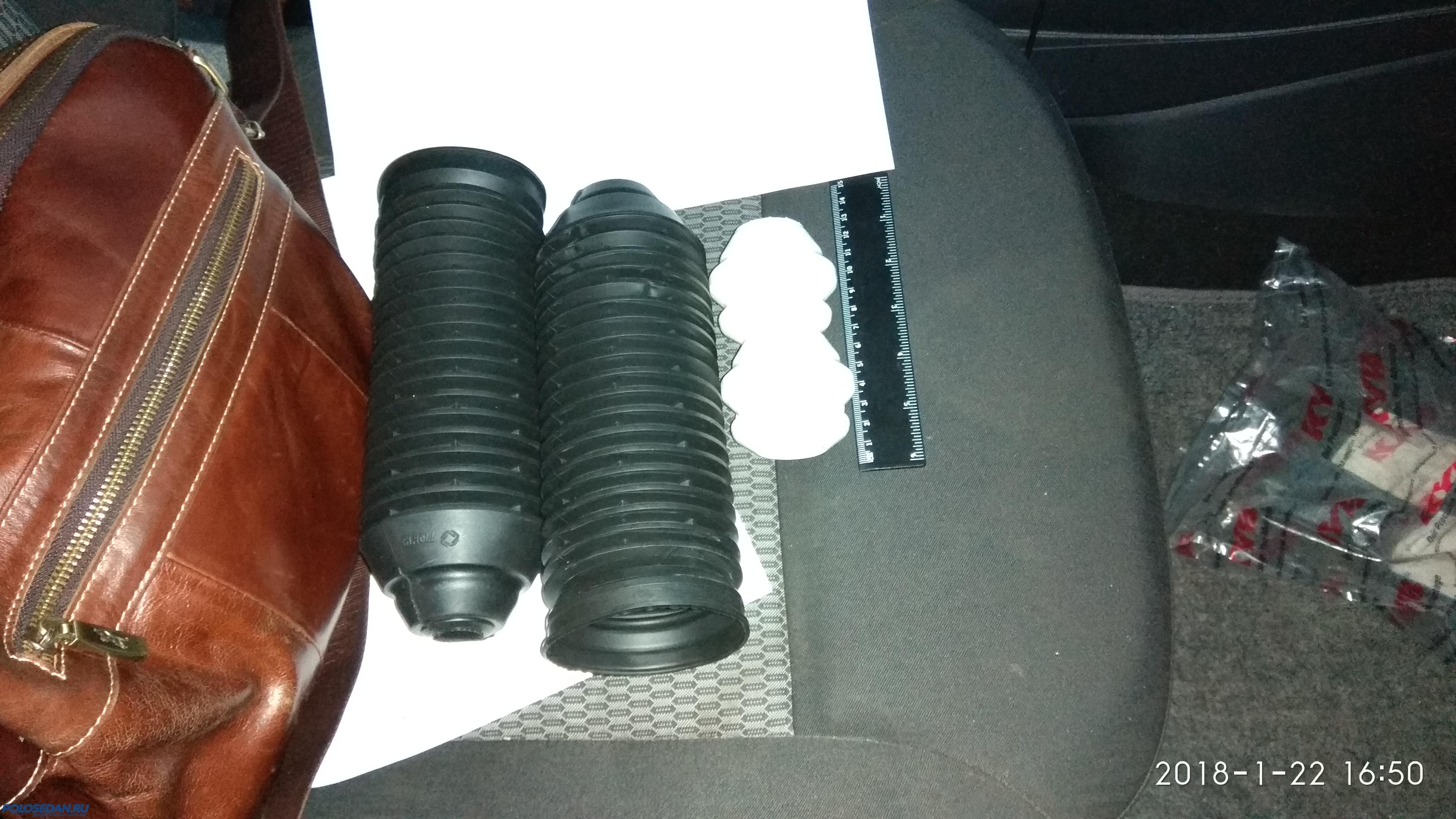

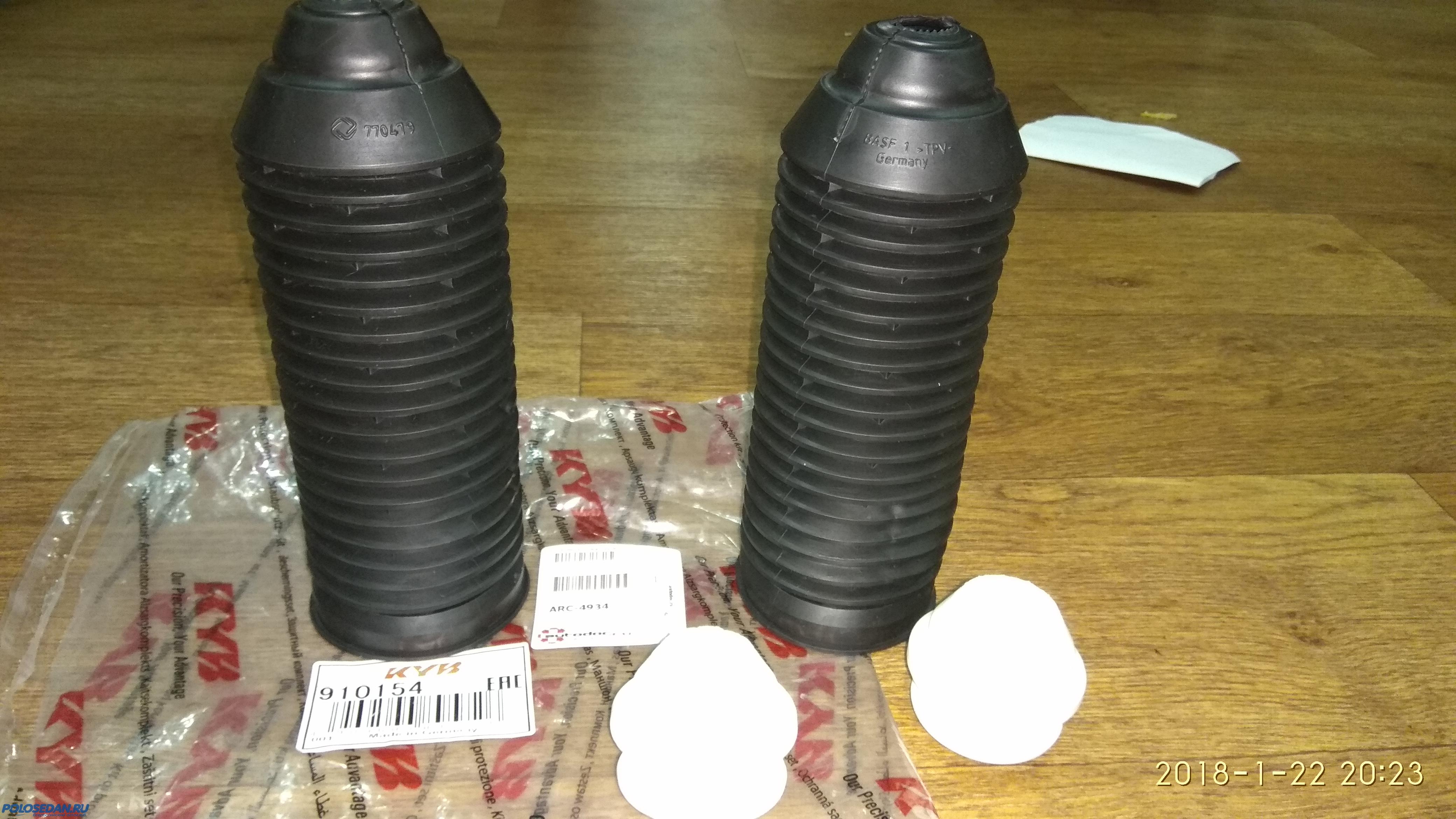

Отбойники Kayaba 52 мм. производство BASF made in Germany, пыльники резиновые. Вот теперь сижу в машине и думаю- хотел сегодня поставить ииии....
Думаю, что все будет ок. Выиграете 1 см хода штока по сравнению с оригинальным отбойником.

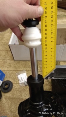

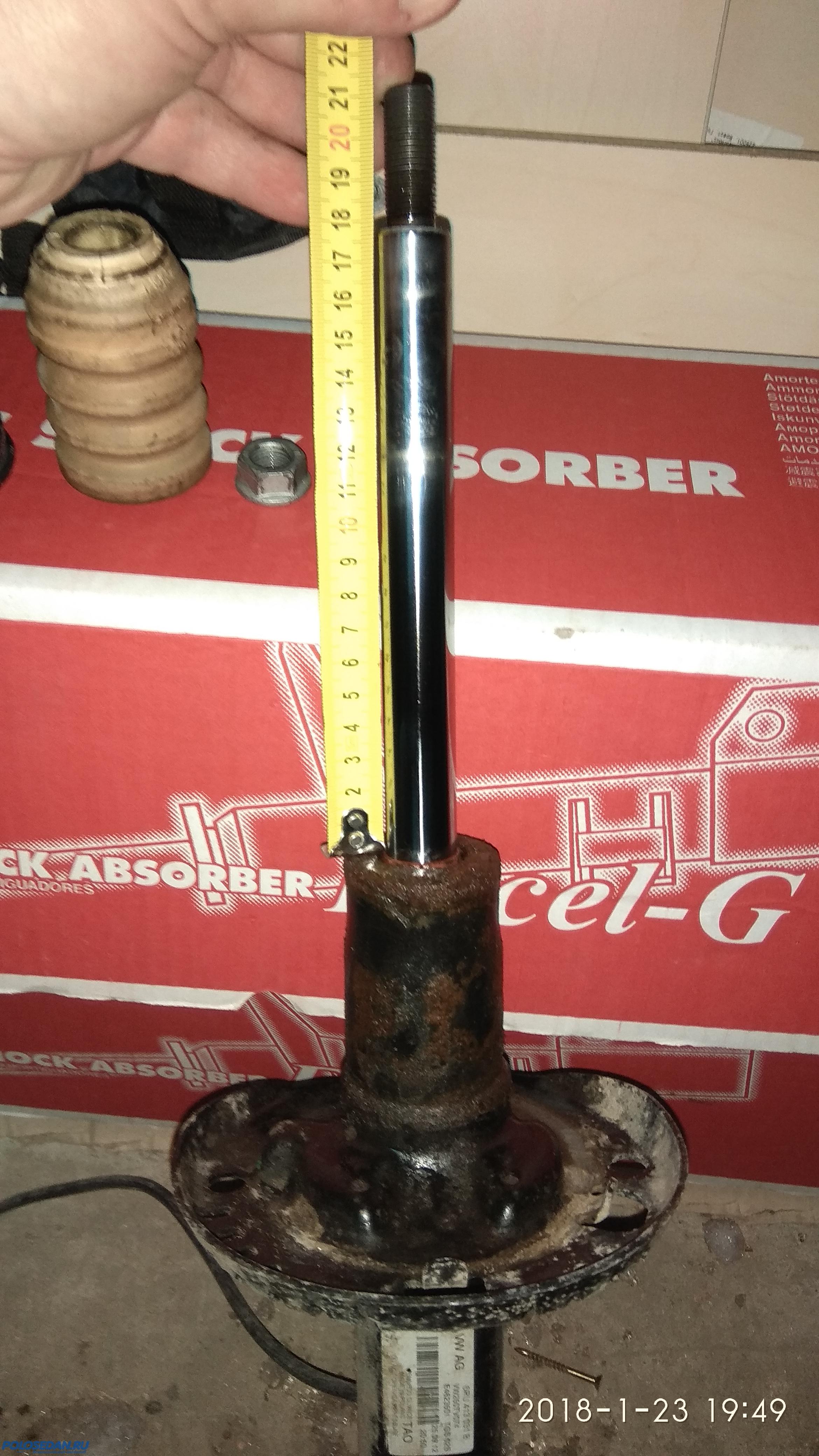

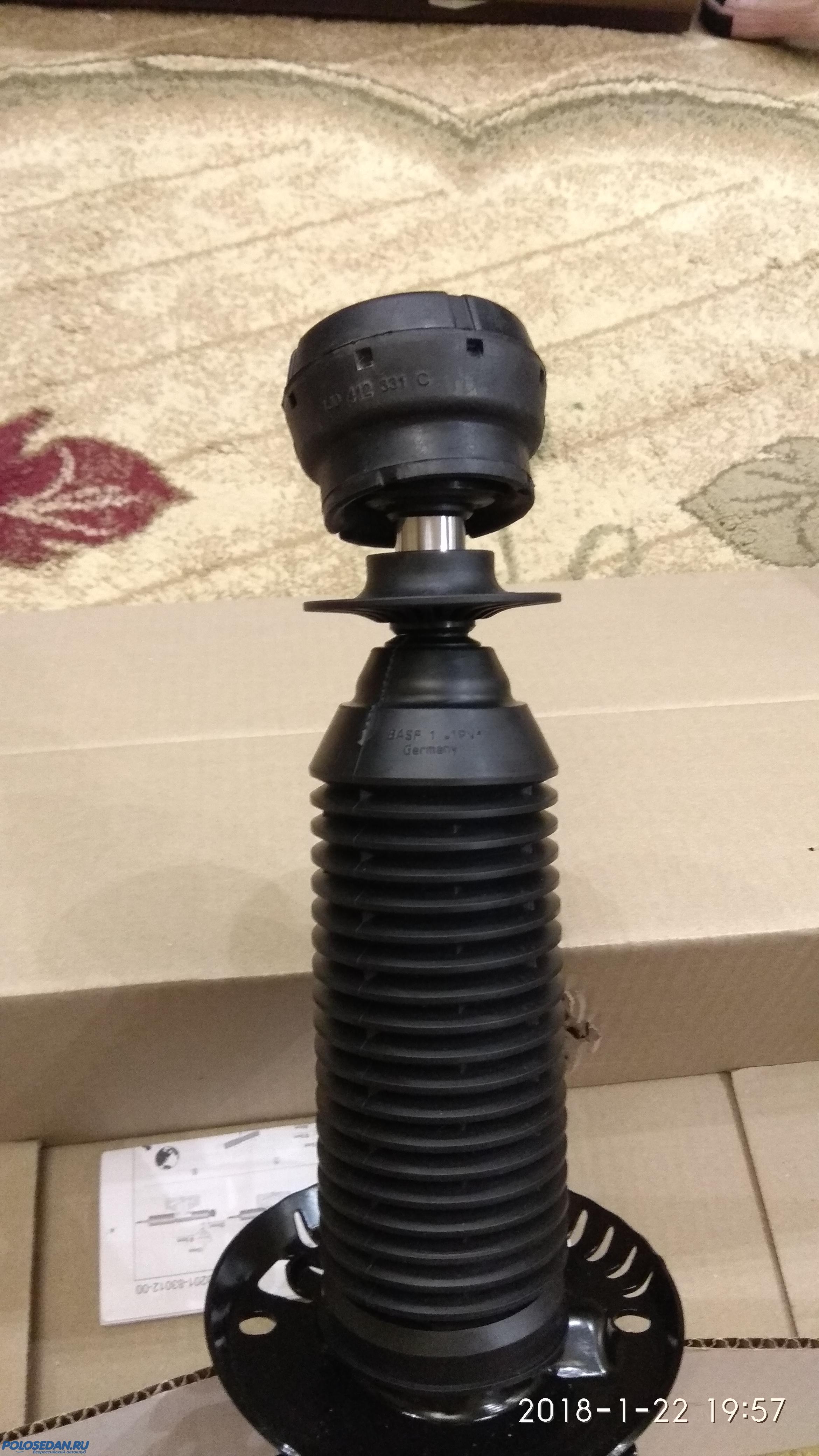

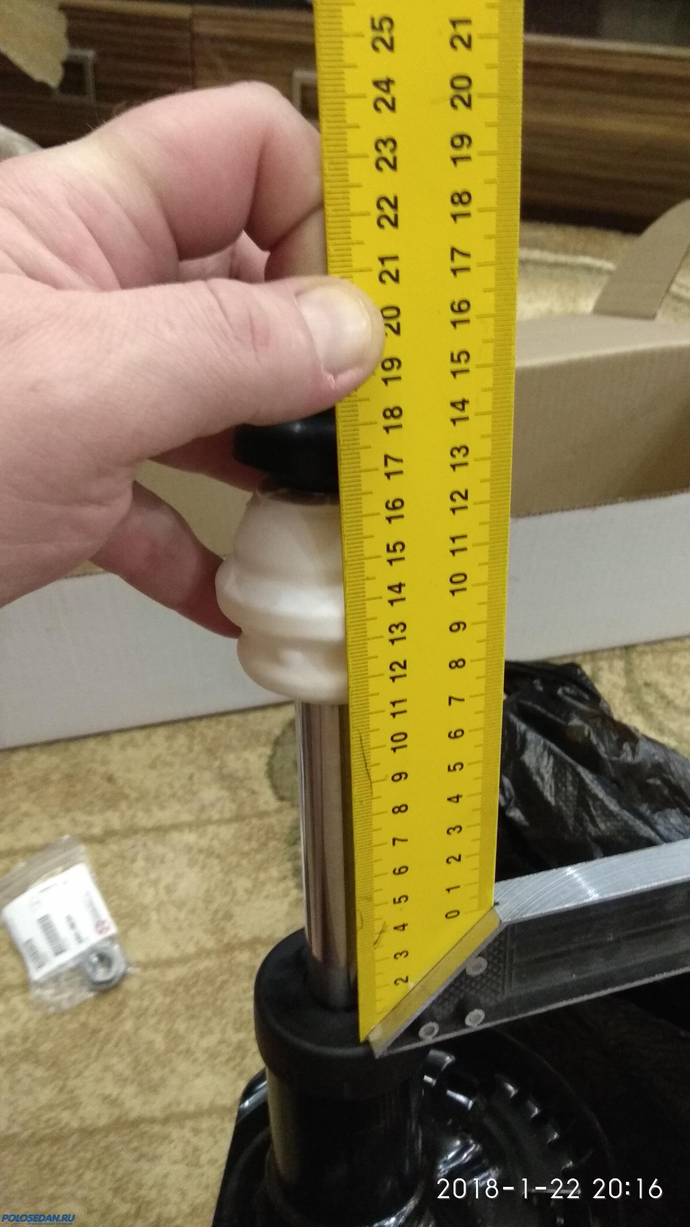

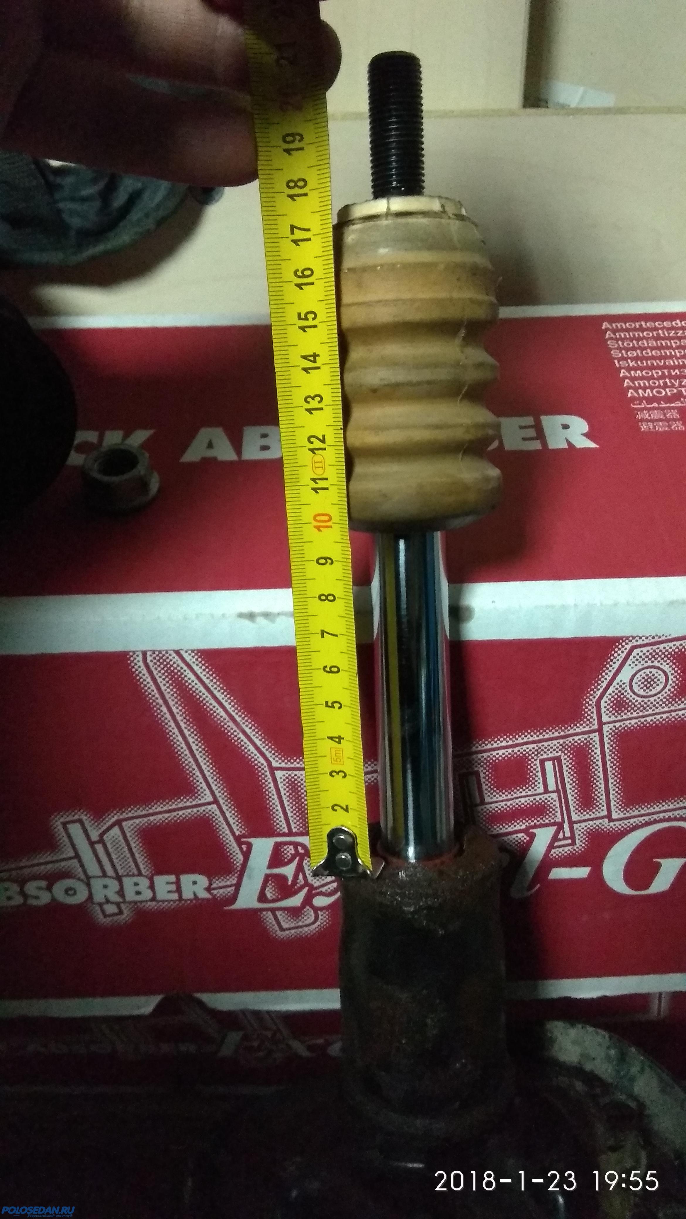

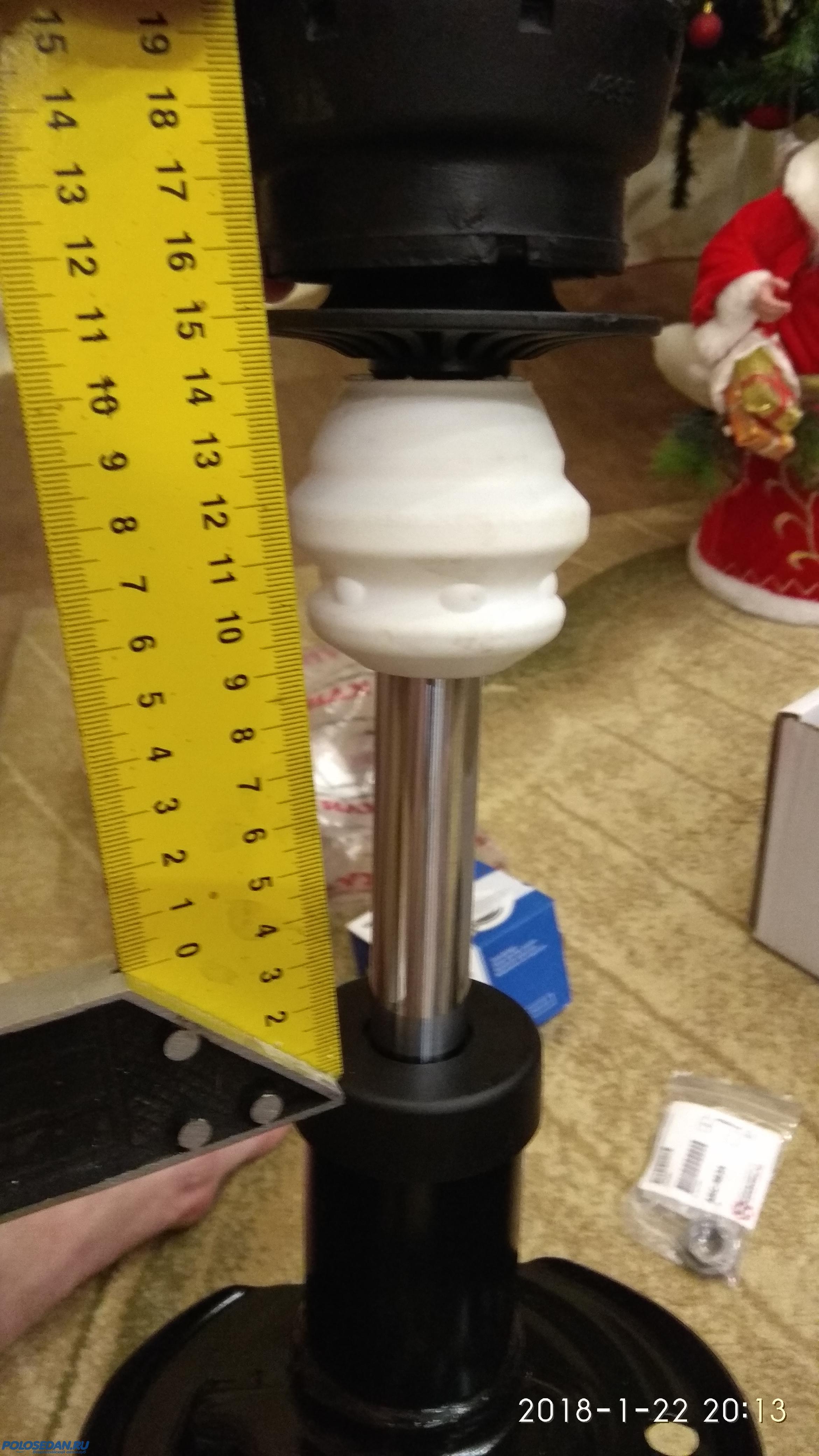

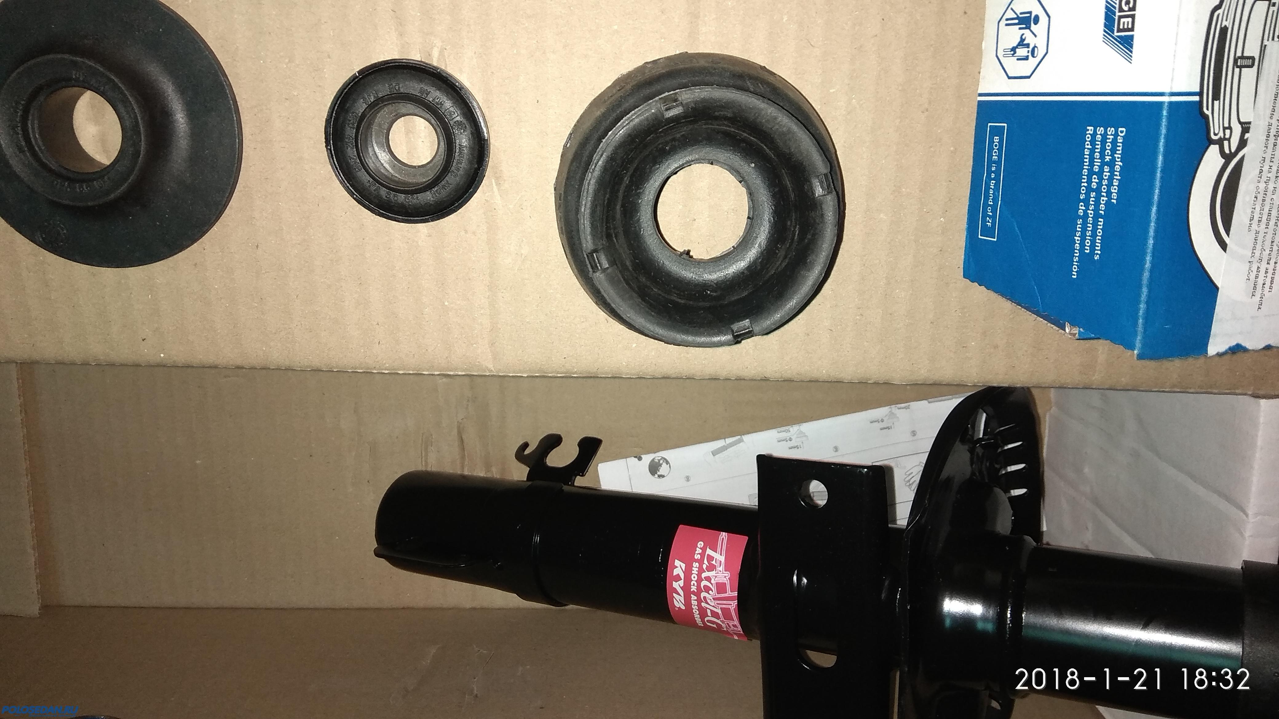

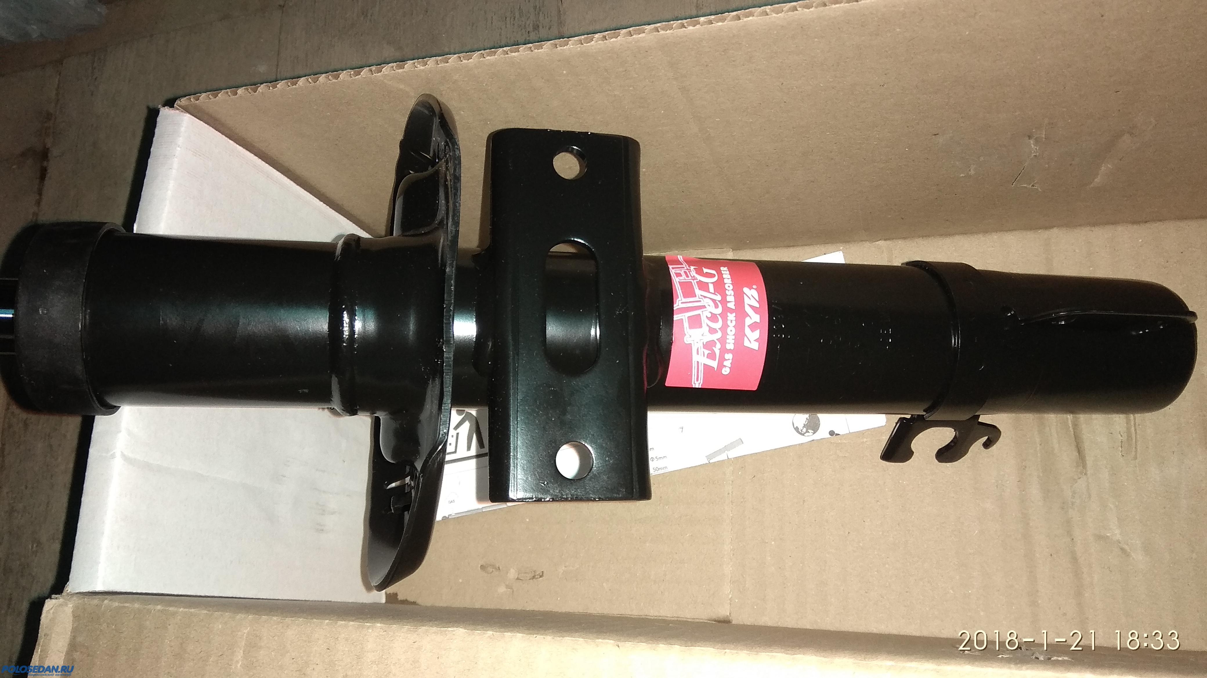

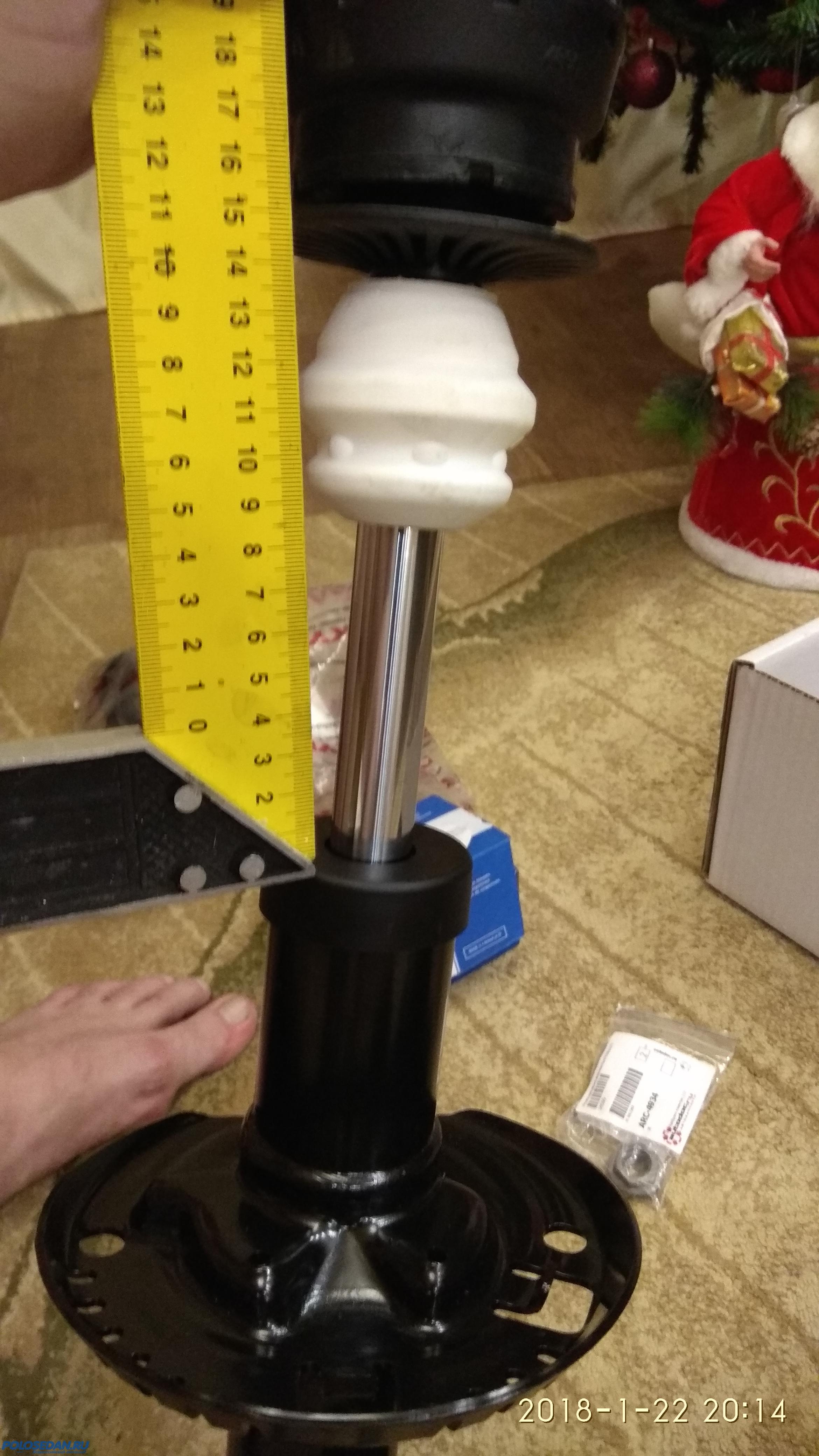

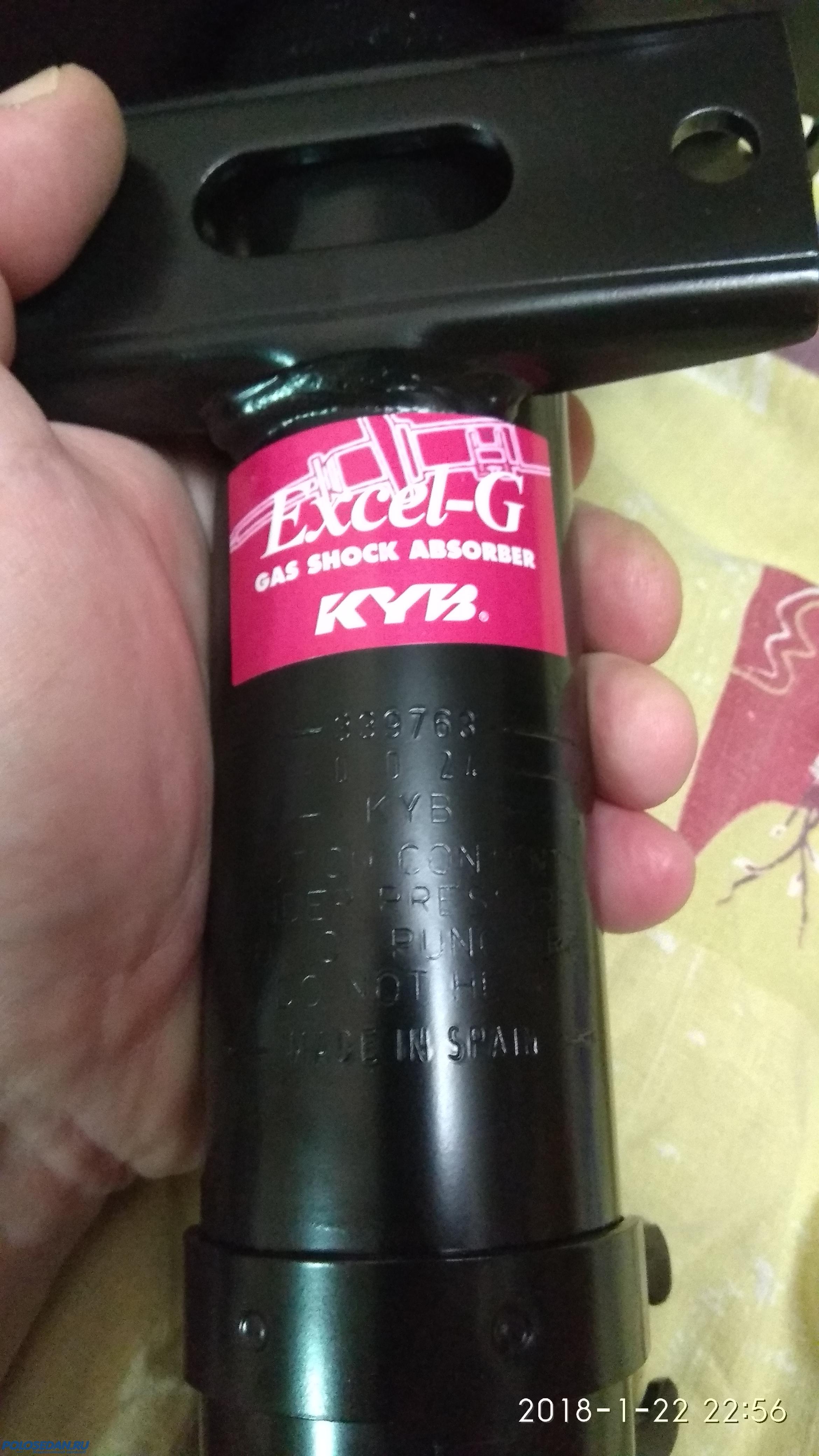

Шалом, славяне! Таки да, в связи с невозможностью самостоятельно залить свои фото на форум отправил их уважаемому mister hat. Надеюсь в ближайшее время увидите кого что интересует, а пока дам некоторые комментарии к ним. На фото отбойников Kayaba рядом с линейкой почему то размер как не старался выходил 60мм. в реале 52мм. Пыльники Kayaba в отличие от штатных длиннее на 40-60мм. и закрывают ВЕСЬ ход штока амортизатора + за счет фиксации за пластиковое крепление амортизатора снизу не задираются- т.е. защита от грязи лучше! Так же фото в сжатом состоянии родного амортизатора 6RU 413 031B нет, но на фото видно отметку на штоке от его сжатия на 120мм. тоесть шток очень короткоходный- не используется 178-120=58мм. в отличие от каябовских 173-147= 26мм. , поэтому и отбойники штатные такие огромные... Резюмируя- ход штатных амортов проигрывает Каябе 27мм.
После установки новых опор Boge/ Lemferder (тоже выше штатных- и я не уверен, что за счёт просадки), + проставок от рестайла 20мм. + естественно новых неушатанных амортизаторов- морда поднялась на 25мм. относительно зада, если мерить строительным уголком от колеса до арки и жесткость (по мне собранность) конечно увеличилась, вероятность пробоя подвески, мне кажется, стремится к нулю, скорее при попадании в яму на скорости пружина лопнет ))) Любимая оценила это: "как будто в иномарке едем" , хотя я бы скорее сравнил с Лада Калина New на штатной Кама-Евро))) При проезде полицаев идет уверенно, правда рельсы на скорости (как я привык на просаженных амортах, когда работали одни пружины) проезжать стало некомфортно, но терпимо... По мне так для дорог Сталинграда, отремонтированных, но не побежденных, самое то!!! Плюс есть запас под просадку со временем...
Да, ещё на моём Polo sedan АКПП 08/2012г.в. с пробегом 58000, тарелки пружины стояли 6R0 412 341 A , т.е. как раз рекомендуемые для проставок/удлинителей 1S0412311 , но все-равно наверное зря я их не поменял на новые (зажал 1000р.) поржавели, особенно слева в местах трения (контакт с пружиной и пластиковым корпусом опорного подшипника, да так, что слева ржавчина проникла в подшипник и он вообще не крутился, хотя на управляемости это и не отразилось- руль остался легкий. При установке обратно мне тарелки ни чем не смазали- думаю, может брызнуть туда снизу графитовой смазкой- спреем чтоб хоть место контакта пружины с тарелкой дальше не ржавело?? Хуже не будет? Кстати, по ходу выяснил, что на рестайл ставят более короткие и тонкие пружины вкупе с вышеупомянутой пластиковой проставкой- удлинителем, т.е. по идее её не для увеличения клиренса всунули, а как раз чтоб исключить контакт тарелки с подшипником и заброс грязи - хотя возможно я и не прав...
Рад что не купил штатные амортизаторы от рестайла в 2 раза дороже, т.к. Kayaba 339763 понравилась всем+ выбил гарантию на 2 года или 80000 пробега, правда мой пробег 10000/год , но всё же...
Теперь вот слушаю как стучит рулевая рейка и коплю 6500 на ее ремонт в "Гидросистеме"... или думаю попробовать по Куланцу у официалов заменить? Как думаете? С заменой поршней и блока цилиндров в прошлом году прокатило... )))
Очень благодарен Форуму и лично mister hat за помощь в выборе! Большое СПАСИБО! Надеюсь и моя информация кому то поможет...
P.S.: Возможна погрешность в измерениях на 2-3мм. Не судите строго!

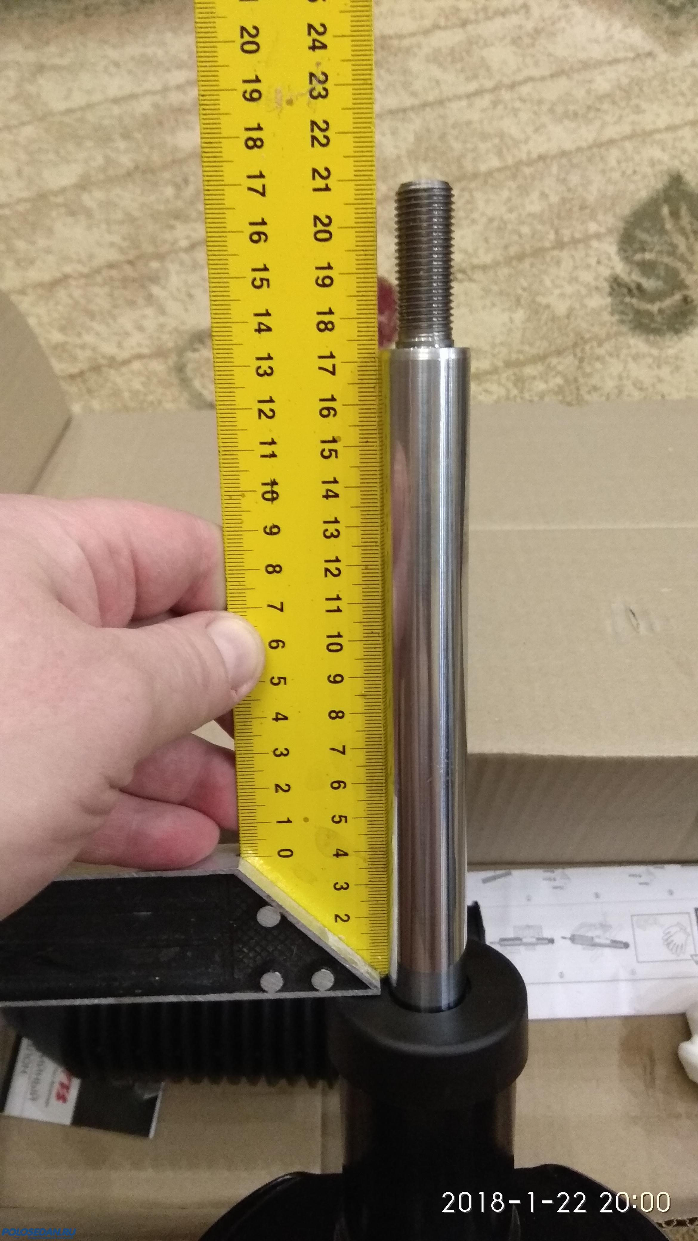

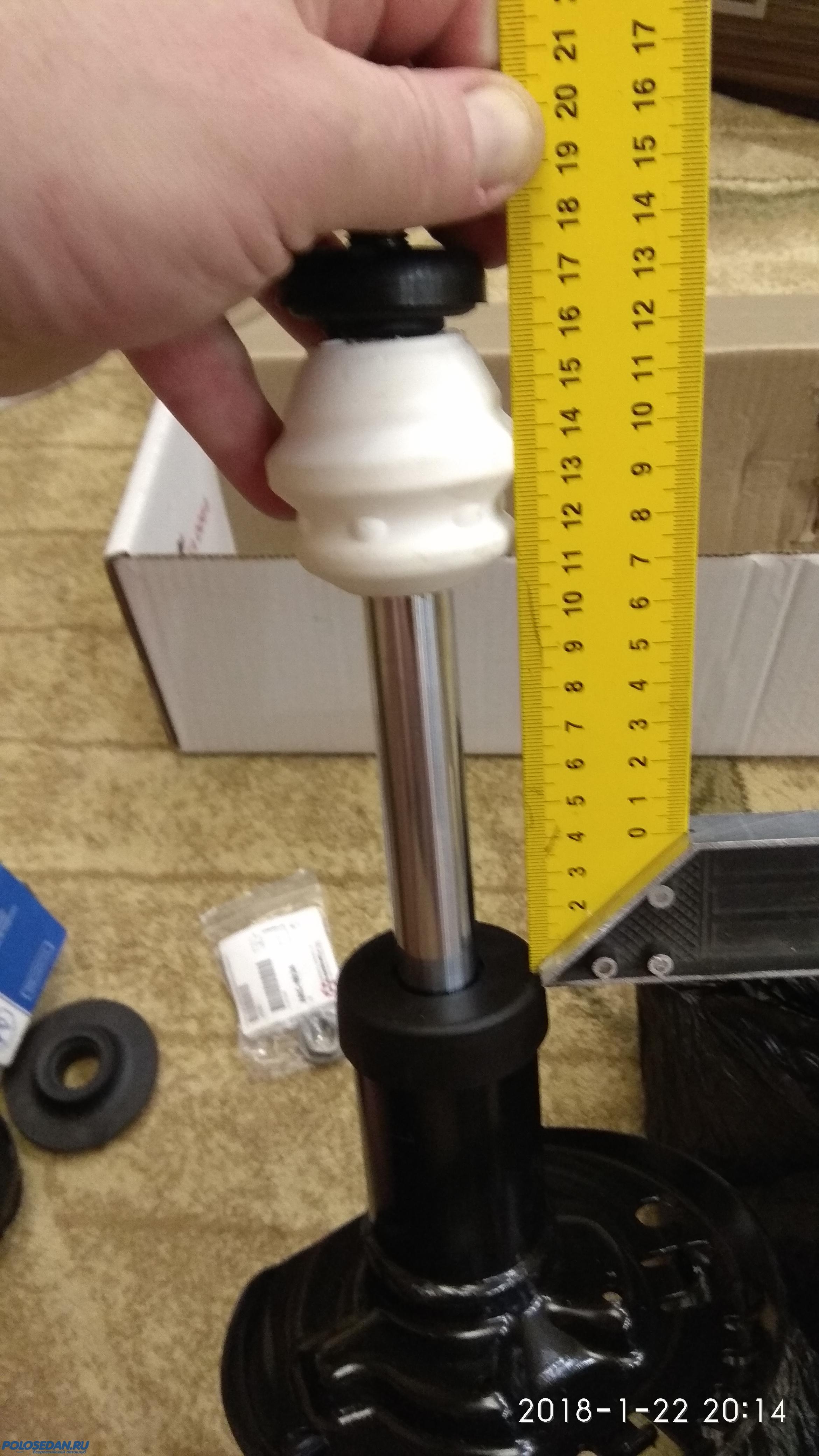

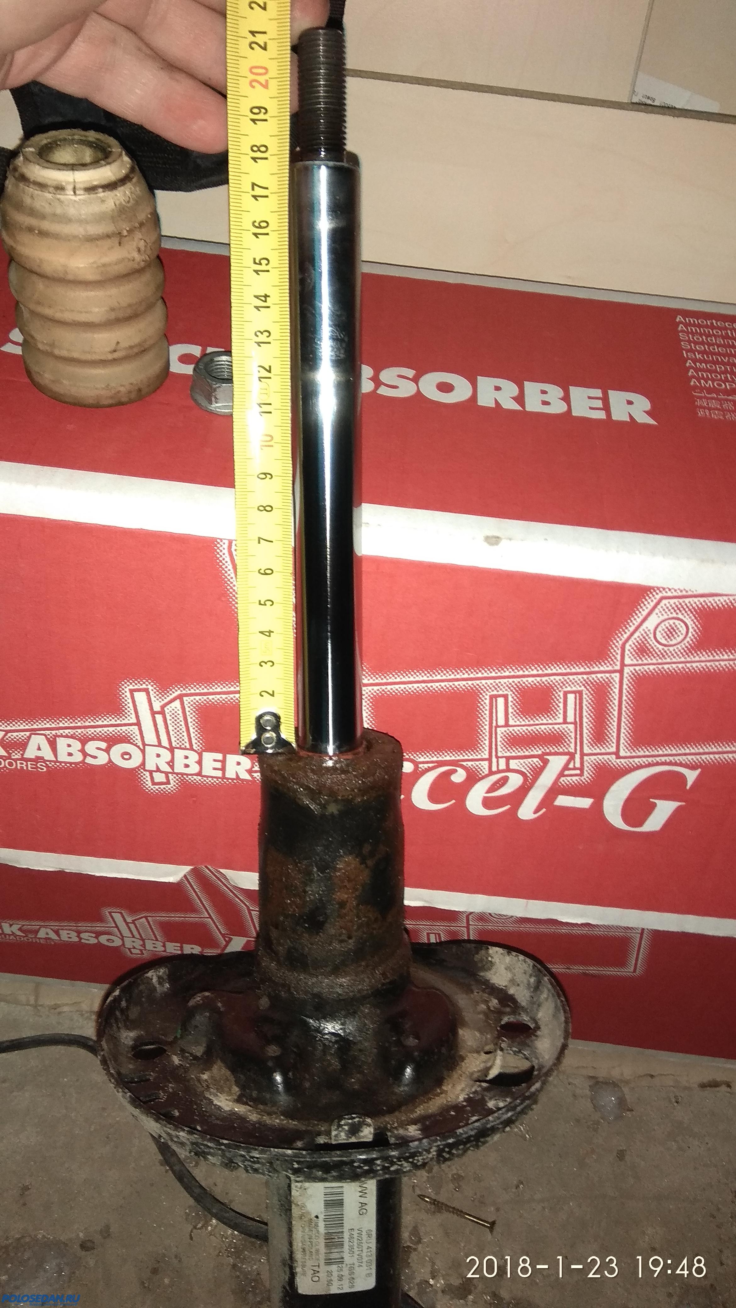

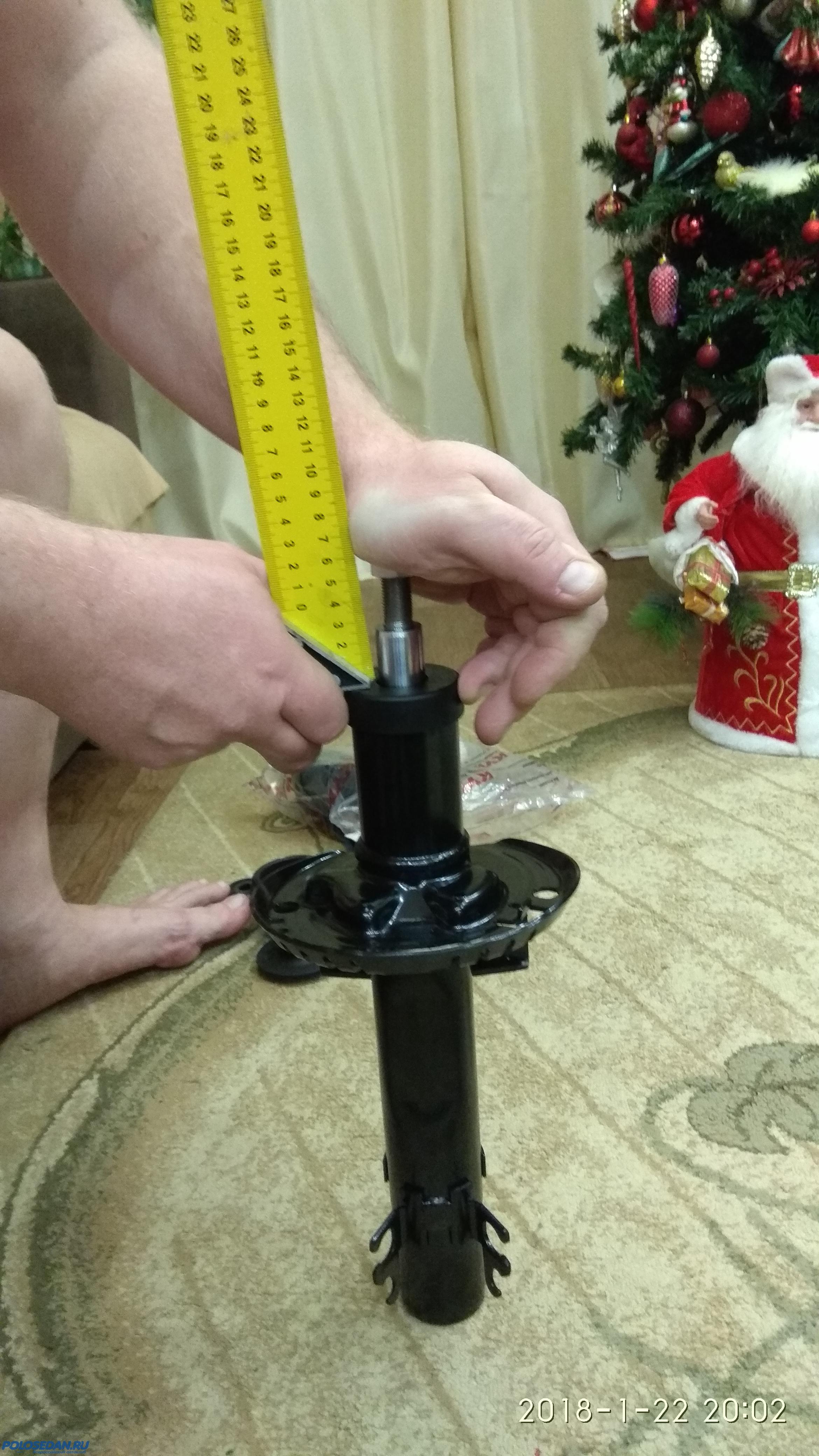

Если быть совсем точным, то разница составляет 83 мм (ваш штатный буфер отбоя) - 53 мм (каябовский буфер) = 30 мм хода штока (точнее "хода корпуса амортизатора" в состоянии амортизаторной стойки с сборе, установленной на авто). НО! Во-первых, вы сократили разницу эту разницу лишь на 1 см, т.к. вы установили еще и 2-х сантиметровые проставки, а во-вторых - это только лишь ход до буфера, т.е. другими словами, это то расстояние, которое корпус амортизатора на ходе сжатия преодолеет без дополнительного сопротивления материала буфера отбоя. При дальнейшем движении корпуса амортизатора вверх в дело вступает сопротивление материала буфера, который старается "погасить" удар,"оттолкнуть" корпус амортизатора в противоположном направлении и защитить амортизатор от ударных нагрузок при максимальных или близких к максимальным ходах сжатия.

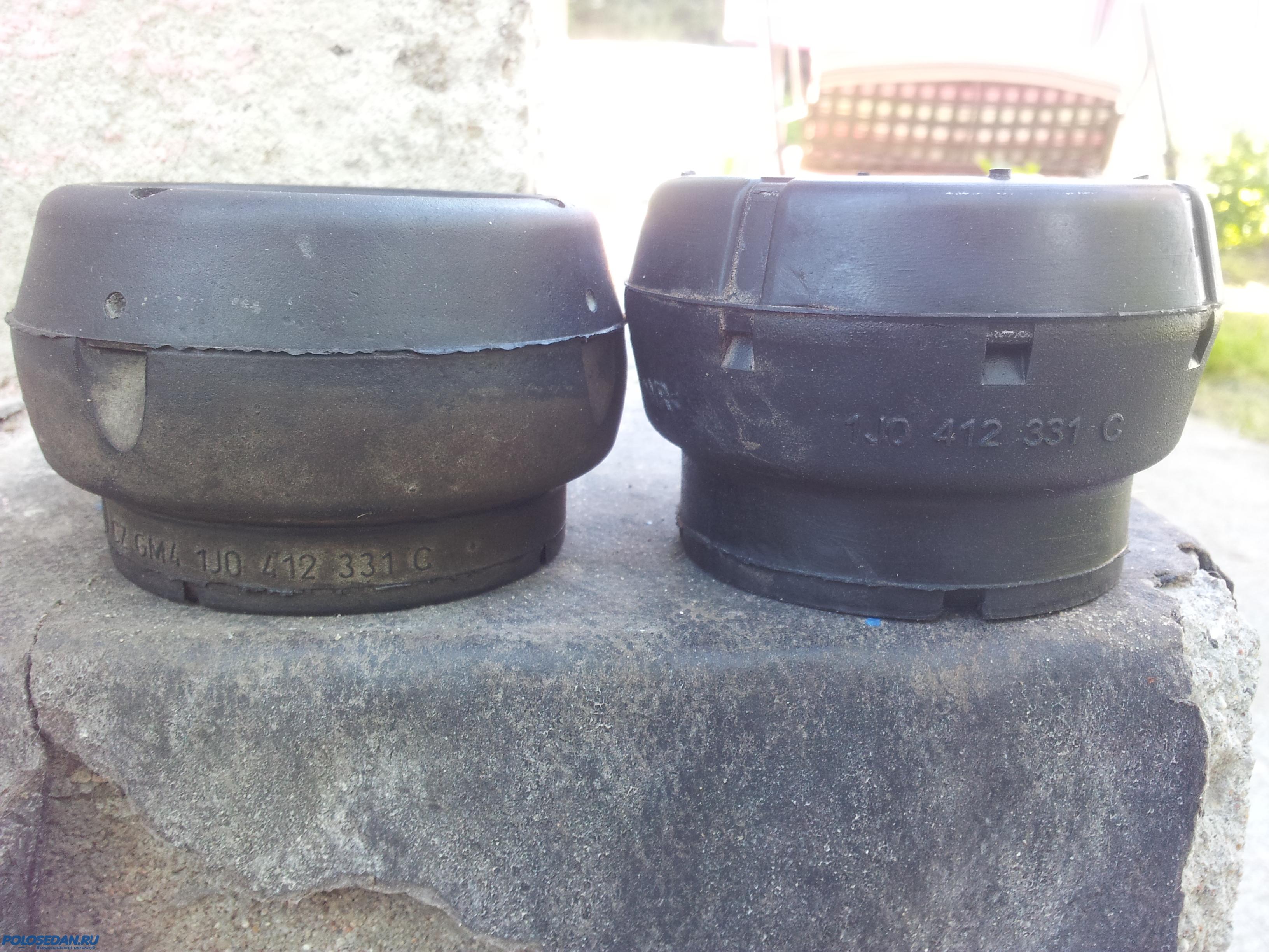

После установки новых опор Boge/ Lemferder (тоже выше штатных- и я не уверен, что за счёт просадки) + проставок от рестайла 20мм. + естественно новых неушатанных амортизаторов- морда поднялась на 25мм. относительно зада, если мерить строительным уголком от колеса до арки
Высоты всех опор заменителей оригинала одинаковы, при замене опор мерить, насколько приподнялась машина некорректно, т.к. новые опоры еще не до конца "сели" в опорные чашки кузова. Если при "перетряхивании" передней подвески были заменены еще и опоры, то после замены необходимо сделать пробную поездку, после чего производить измерения. Я по своей дурости при стуках спереди заменил как-то только опоры, не до конца разобравшись, как они работают - итого потерял деньги и время, т.к. их замена ничего не дала. Опора в нашем случае - почти "вечная" и пройдет очень много км, пока резина не покроется трещинами и не рассохнется. На первом фото под спойлером - высоты новых опор (лемфердер, справа) и оригинальных опор, "проходивших" примерно 70-80 тыс. км (слева) - визуальна видна разница по высоте миллиметров в 5-8. Так вот, когда я менял всю свою старую подвеску на подвеску от поло GT в сборе, я сравнил свои недавно замененные опоры лемфердер (которые прошли всего 23-33 тыс. км) со старыми, прошедшими 70-80 тыс. - по высоте они были одинаковы, т.е. опоры лемфердер за пробег в 23-33 тыс. км уменьшились по высоте ровно на столько же, насколько и "старый", отходивший 70-80 тыс. оригинал. Я уверен, что после первой же тысячи км пробега на новых опорах расстояние по высоте будет аналогичным.

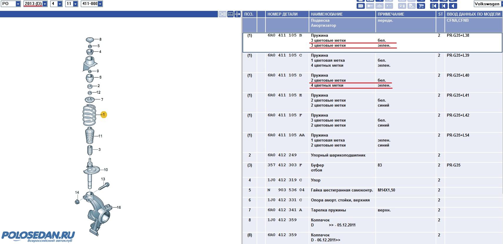

Для проставок нет "рекомендуемых" тарелок, т.к. упорная верхняя тарелка пружины имеет один и тот же артикул для любой передней подвески любого поло поколения 6R, как в кузове седан, так и в кузове хетчбек.

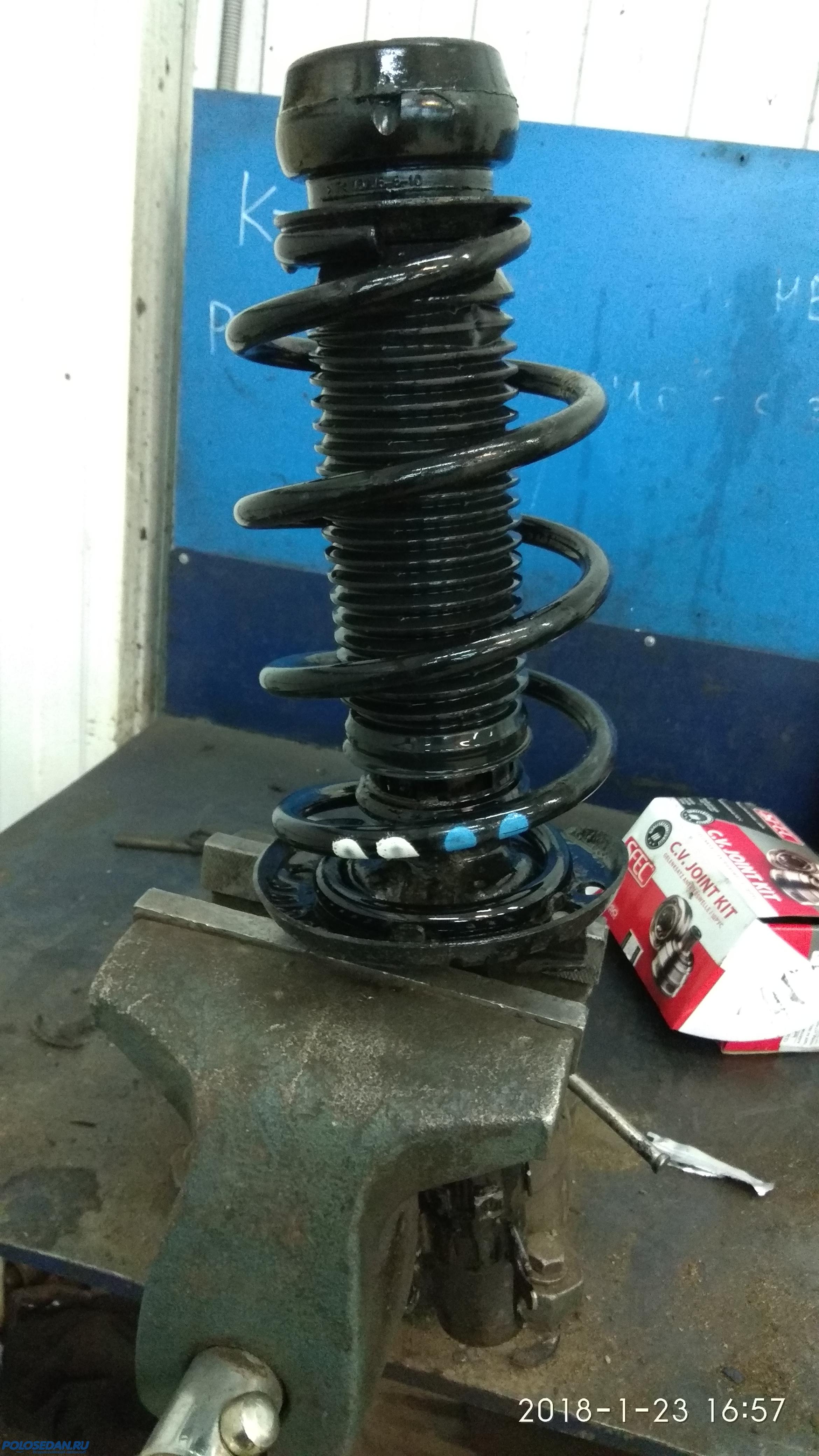

Не смущайтесь ржавчине, это естественный процесс в парах трения "сталь по стали", краска под нагрузкой быстро стирается до голого металла и скорость коррозии увеличивается, тем более в агрессивной среде (зима, снежно-солевая каша на дорогах). Да, тарелка проржавеет, прежде, чем потеряет свою прочность лет через 20-30. Чем бы вы не смазывали это соединение, это будет иметь временный характер защиты - попав на трассе в сильный дождь или снег, никакой смазки там не останется - все смоет. Подшипник - вечный, даже если в нем появилась ржавчина, на рулевом управлении это никак не скажется, если только шарики не высыпятся из обоймы.

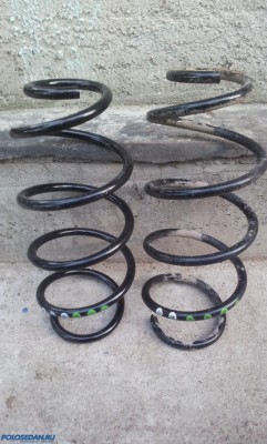

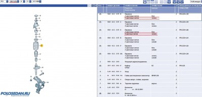

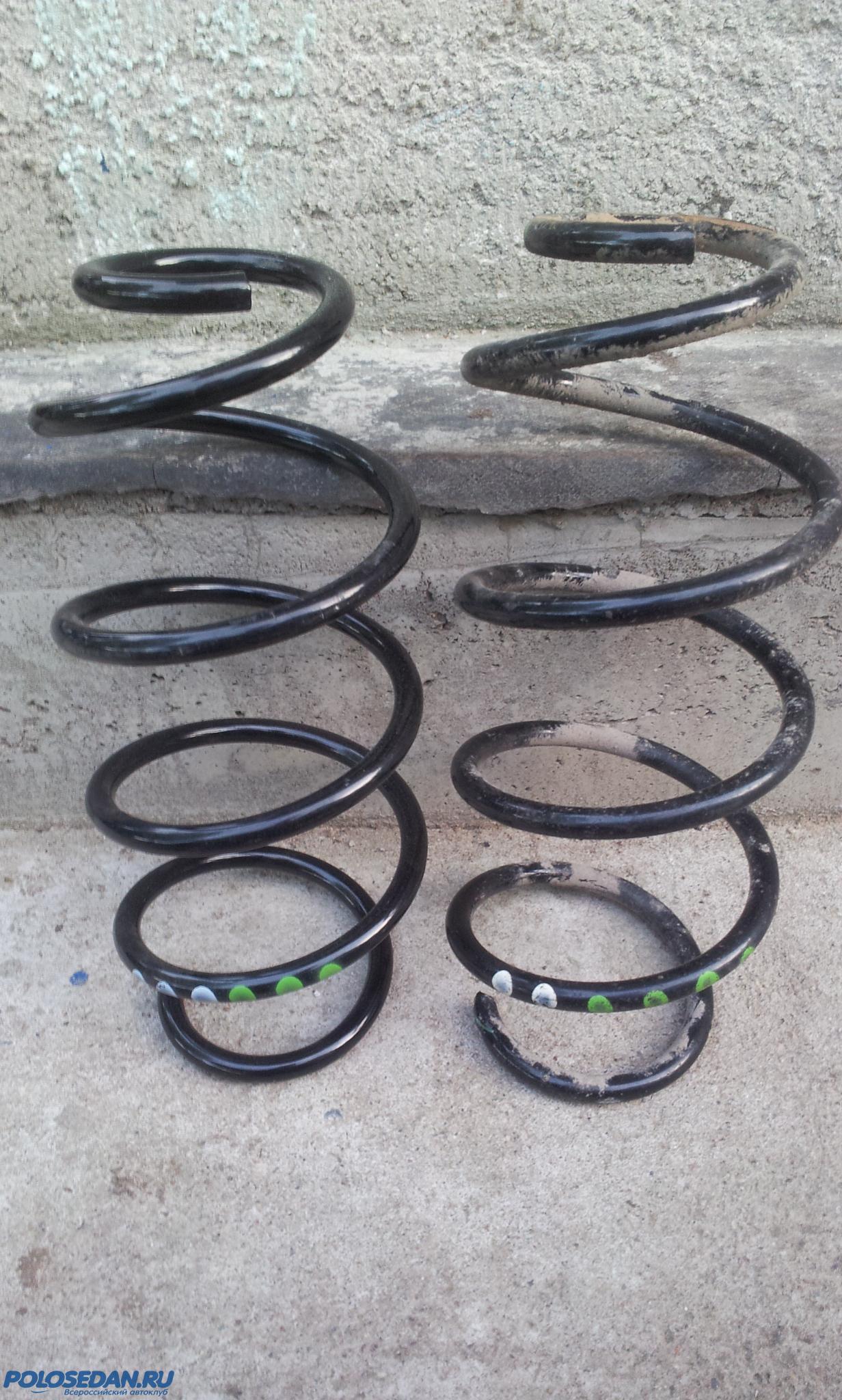

На рестайл ставят точно такие же пружины, как и на дорестайл (если мы говорим об одном и том же артикульном номере). Высота их одинакова, диаметр витка - тоже одинаков. На втором фото под спойлером (правда, не очень хорошим в плане сравнения высоты, т.к. я лопухнулся и поставил пружины на наклонную бетонную поверхность) видны 2 пружины - правая - моя "родная" и левая - от поло GT (рестайл). Обратите внимание на количество меток и сравните их со следующим изображением из фольксвагеновского каталога запчастей ETKA для дорестайла (третье фото под спойлером) - первая и третья сверху позиции пружин. Как видно, никакого "эксклюзива" в плане пружин в подвеске поло GT нет.
Как раз таки для увеличения, т.к. аналогичные проставки концерн пихал и в европейский поло в кузове хетчбек с дизельными двигателями, которые явно тяжелее бензиновых. Видимо, для сохранения постоянного клиренса вне зависимости от двигателя это и делается, возможно, что двигатель CWVA (рестайл) чуть тяжелее CFNA (дорестайл). Также не важно, какой элемент касается внутренней обоймы упорного подшипника - верх проставки или верх тарелки, грязь и вода в любом случае частично на подшипник попадает, т.к. это соединение априори негерметично.
Перед. и зад. амортизаторы VW Polo седан - неориг. аналоги
Сравнение опор.jpg [ 3.43 МБ | Просмотров: 5669 ]
20170607_211021.jpg [ 1.47 МБ | Просмотров: 5669 ]
Пружины.jpg [ 229.73 КБ | Просмотров: 5669 ]

Когда меняли опорники то были малость удивлены что шток амортизатора при вдавливании совсем не вылазит самоходом назад (как у газонаполненной стойки) и заходит очень легко
Вообще не вылазит при надавливании?
Да, загоняешь в самый низ шток и он не идет к верху, но может если только чуток совсем. Хотя стойка без малейших следов износа, шток впорядке на стойке нет даже отпотевания. Я сам бывший автослесарь, парень который делал работу тоже обратил на это внимания. Но мы подумали может они все такие на русскособранном поло.
Сообщения: 4390
Откуда: 23RUS-Полтавская
Благодарил (а): 1875 раз.
Поблагодарили: 2082 раз.
у меня на 30т. пробега родные стойки точно также себя вели -шток не поднимался сам .
Поэтому меня все время удивляли стяжные ленты,удерживающие сжатые штоки на фото новых купленных стоек.
