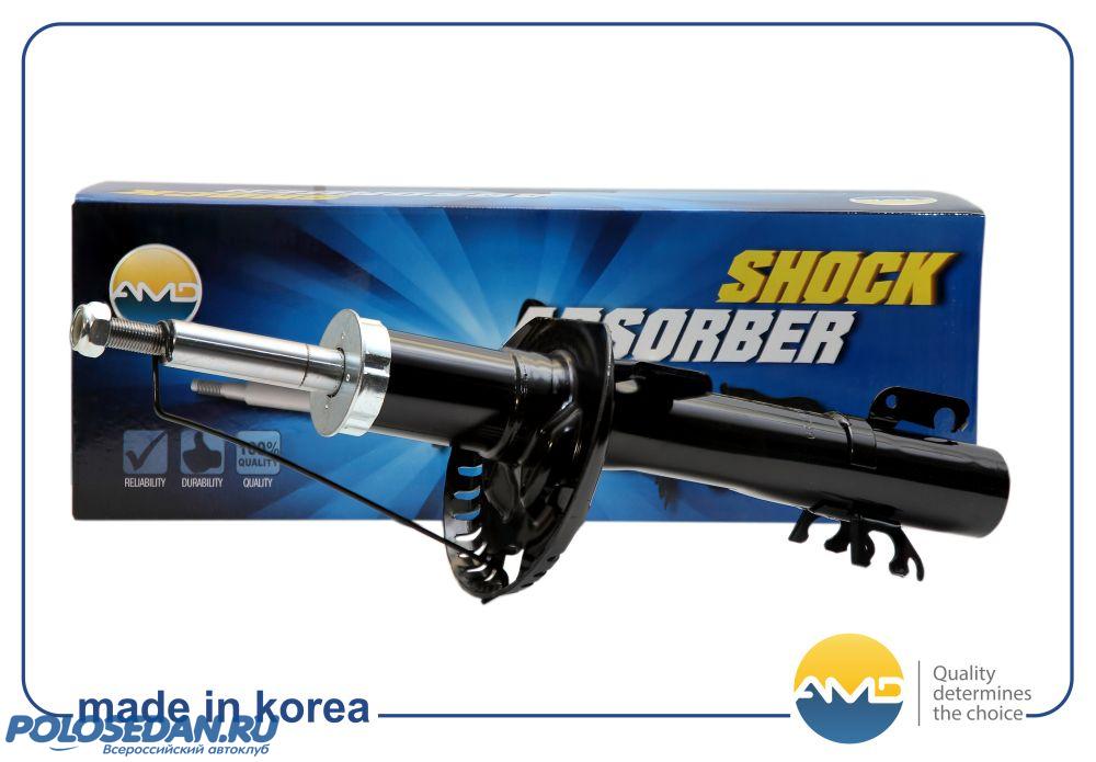

Вот стойки... Отзывы как бы не плохи...добротно сделаны.... Цена меньше Фенокса.....
Перед. и зад. амортизаторы VW Polo седан - неориг. аналоги
GetDetailImage.jpg [ 84.99 КБ | Просмотров: 3841 ]

фамилию ихнюю напиши
kolba-60, AMDSA921

если верить каталогам -они чисто газовые-без масла .
Таких не бывает. Просто газомасленные зачастую указывают как газовые, они же по сути не газомасленные а просто с газовым подпором.

если это так - то чем газовый отличается от газо-масляного?
Аккуратней. На многих машинах задние AMD начинают постукивать из-за разного исполнения верха штока появляется люфт относительно опоры. На предыдущую машину не стал их брать из-за этого а купил sachs.

Вот и я посмотрел отзывы - таки плюется народ ...
Ничем))))
Народ плюется от задних аммортиков? Речь то мы о стойках ведем....
Примеров что к 30 тысяч все эти Каябы-Саксы-Монро умирали напрочь... тоже полно!! Чо брать то тогда?????????

Это не стойка. Стойка это передний амортизатор с пружиной, чашкой, опорником...
Сборочная единица.
