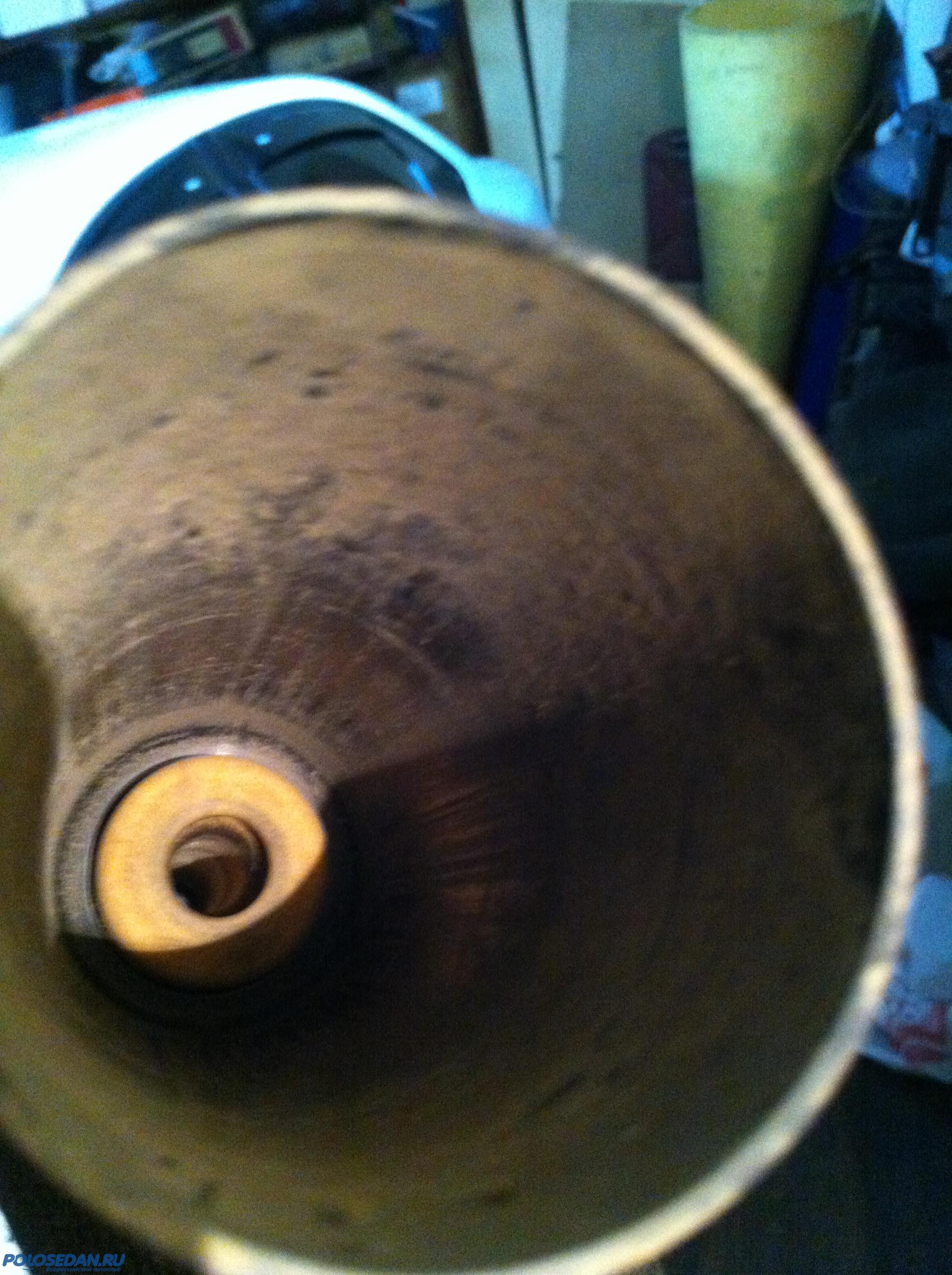

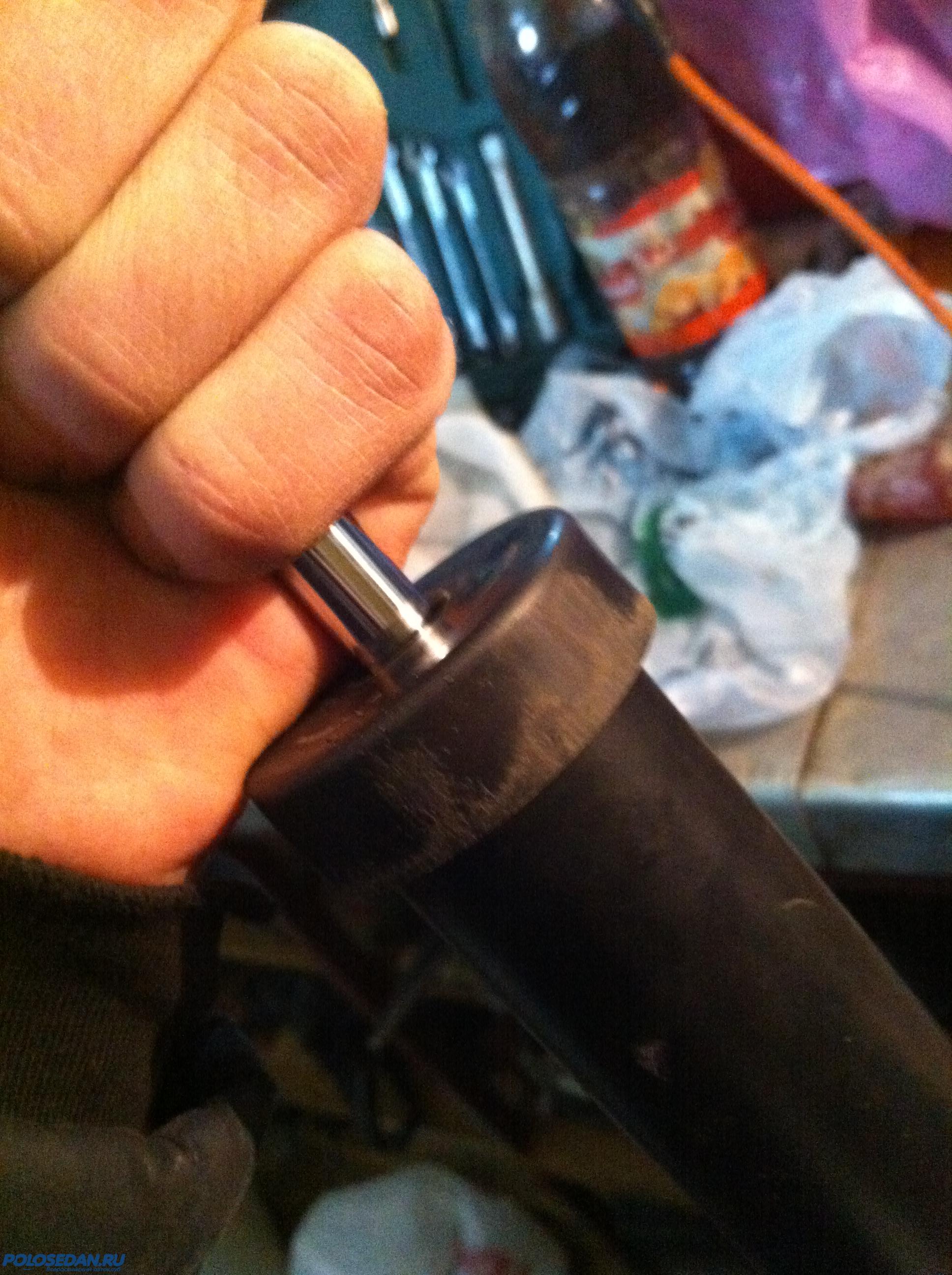

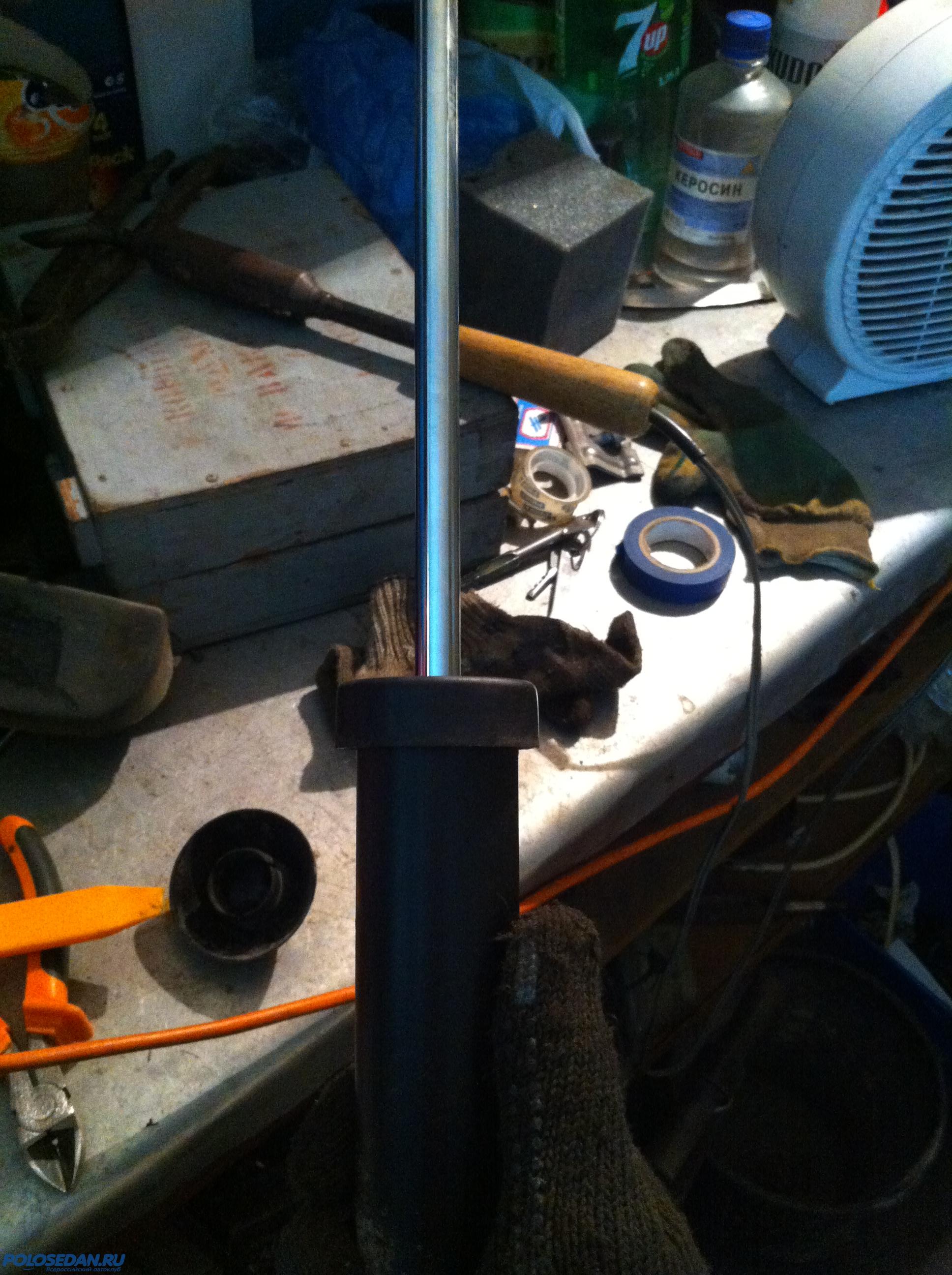

вопрос со стуком сзади я решил) это задние стойки. вернее пыльник пластиковый о корпус стойки стучит и дребезжит) проверить можно вот как) едите по дороге с уклоном влево или вправо) и при малейших кочках она дребезжит) обматываете изолентой и всё)
что может БРЕНЧАТЬ сзади???
IMG_5382.JPG [ 1.8 МБ | Просмотров: 7674 ]
IMG_5383.JPG [ 1.74 МБ | Просмотров: 7674 ]
IMG_5381.JPG [ 1.61 МБ | Просмотров: 7674 ]
