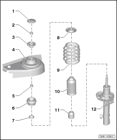

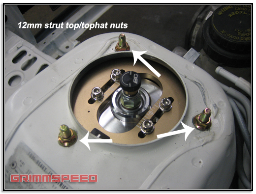

Сообщения: 141
Поблагодарили: 89 раз.
Всем добрый день!
В скором времени буду ставить винтовую подвеску. И столкнулся с такой проблемкой.
На Поло, опоры передних стоек без креплений к стаканам. Грубо говоря все собрано на штоке амортизатора (смотрите картинку).
Но на винтовой подвеске верхняя опора идёт на шаровом соединении, что позволяет регулировать угол развала колёс (смотрите картинку).
Соответственно закрепить её к кузову получается не возможной в текущей ситуации.
Как вариант, можно просверлить эти 3 отверстия для установки шаровой опоры. Но делают ли вообще так?
Подскажите, как мне быть и что делать?
p.s. Просьба не писать сообщения из серии "Зачем это надо, у нас и так плохие дороги, деньги на ветер" и т.д. и т.п.
Это моё сознательное решение и я от него не откажусь.
Заранее спасибо!!!
Комментарий к файлу: Верхняя опора винтовой подвески крепится к чашке 3-ми болтами, которых у нас нет(((

Комментарий к файлу: Детали и узлы амортизаторной стойки нашего Поло. Стойка крепится за шток амортизатора к чашке.
ТЮНИНГ.Комплекты пружин для занижения клиренса Polo sedan.
схема.png [ 59.31 КБ | Просмотров: 5269 ]

Сообщения: 141
Olegsan писал(а):
А если просверлить отверстия, что это изменит? Какие преимущества в этой подвеске в отличии от стоковой?
Если просверлить отверстия, я смогу поставить шаровую опору и смогу регулировать развал передних колёс. Почитайте в интернете про винтовую подвеску и поймёте все плюсы и минусы.

Сообщения: 141
Olegsan писал(а):
Так я и говорю, почему бы не просверлить отверстия, по моему на жесткости кузова никак не отразиться
Я имел ввиду, что лично я сам не буду сверлить. Доверю это только людям, которые в этом понимают.
