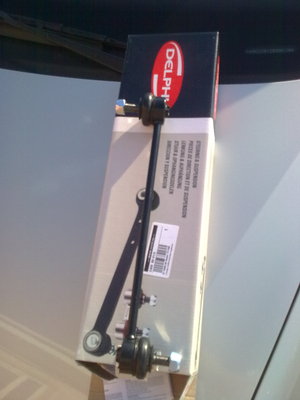

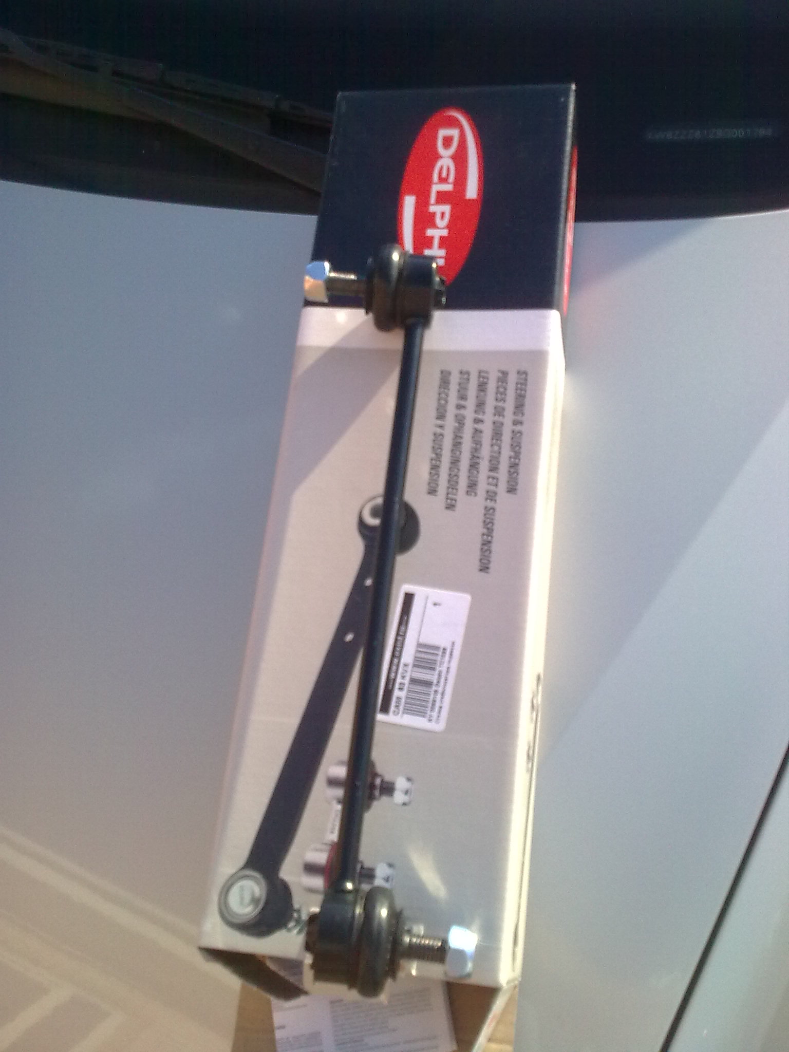

поставил седня delphi, свой номер TC1086. покупал в экзисте за 460 рэ. поменял только слева. родную посмотрел, хз что там в ОД нашли, вроде нормальная. на новой не ездил еще. На вид сделано добротно. Кстати на родных отверстие под торкс, в этих под шесигранник. родные гайка на 16, на этих привычный размер на 17 ) все для людей) фото прилагаю
ставил стойки стаба этой фирмы на ниссан еще, через мес застучали(((, когда снял их и посмотрел под пыльники... смазки там не было ни грамма, одна ржавчина, хотя пыльники целые были. Так что советую проверить наличие смазки. А вообще лучше брать оригинал, не на столько он дороже и стоит (710 р в автодоке 720р в экзисте)

посмотрим, сейчас все равно поздняк) у меня на бывшей 15-ке шаровую по ошибке поменяли, сняли пыльник, там ни грамма смазки не было)) прошла 60 тыс, и еще бы наверно сколько-то отходила, просто по ошибке мастера поменяли)
