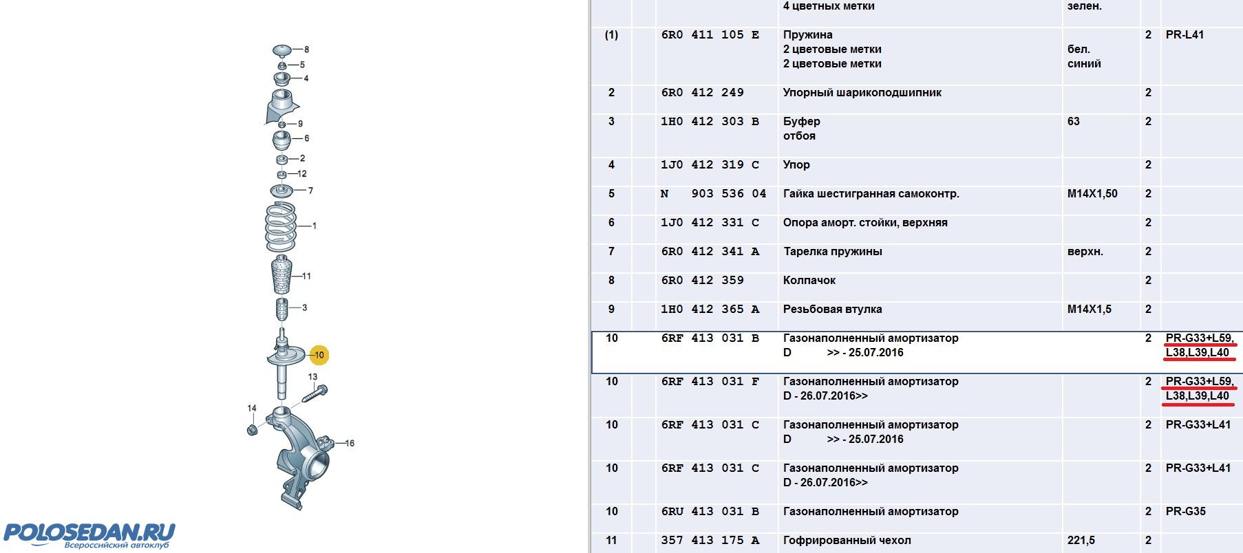

Артикульные номера передних оригинальных амортизаторов:
- 6RU 413 031 B - устанавливались на дорестайл, амортизаторная стойка в сборе - без двухсантиметровой проставки для увеличения клиренса, OEM-производитель амортизаторов - фирма Monroe.
Перед. и зад. амортизаторы VW Polo седан - неориг. аналоги
6RU 413 031 B.jpg [ 202.39 КБ | Просмотров: 449103 ]
- 6RF 413 031 B - устанавливались на рестайл до 25.07.2016 включительно.
- 6RF 413 031 F - устанавливаются на рестайл с 26.07.2016.
- 6RF 413 031 C - устанавливаются на рестайл по настоящее время.
Большая просьба владельцам рестайлингового поло сфоткать бумажную наклейку на переднем амортизаторе с артикулом 6RF и выложить в эту тему, инфу сразу добавлю в шапку, от меня персональная благодарность !

Применяемость рестайлингового амортизатора 6RF 413 031 B и 6RF 413 031 F и пружин:
Информация по применяемости рестайлинговых амортизаторов 6RF 413 031 B и 6RF 413 031 F и пружин (часть 1).jpg [ 196.69 КБ | Просмотров: 449103 ]
Информация по применяемости рестайлинговых амортизаторов 6RF 413 031 B и 6RF 413 031 F и пружин (часть 2).jpg [ 211.34 КБ | Просмотров: 449103 ]

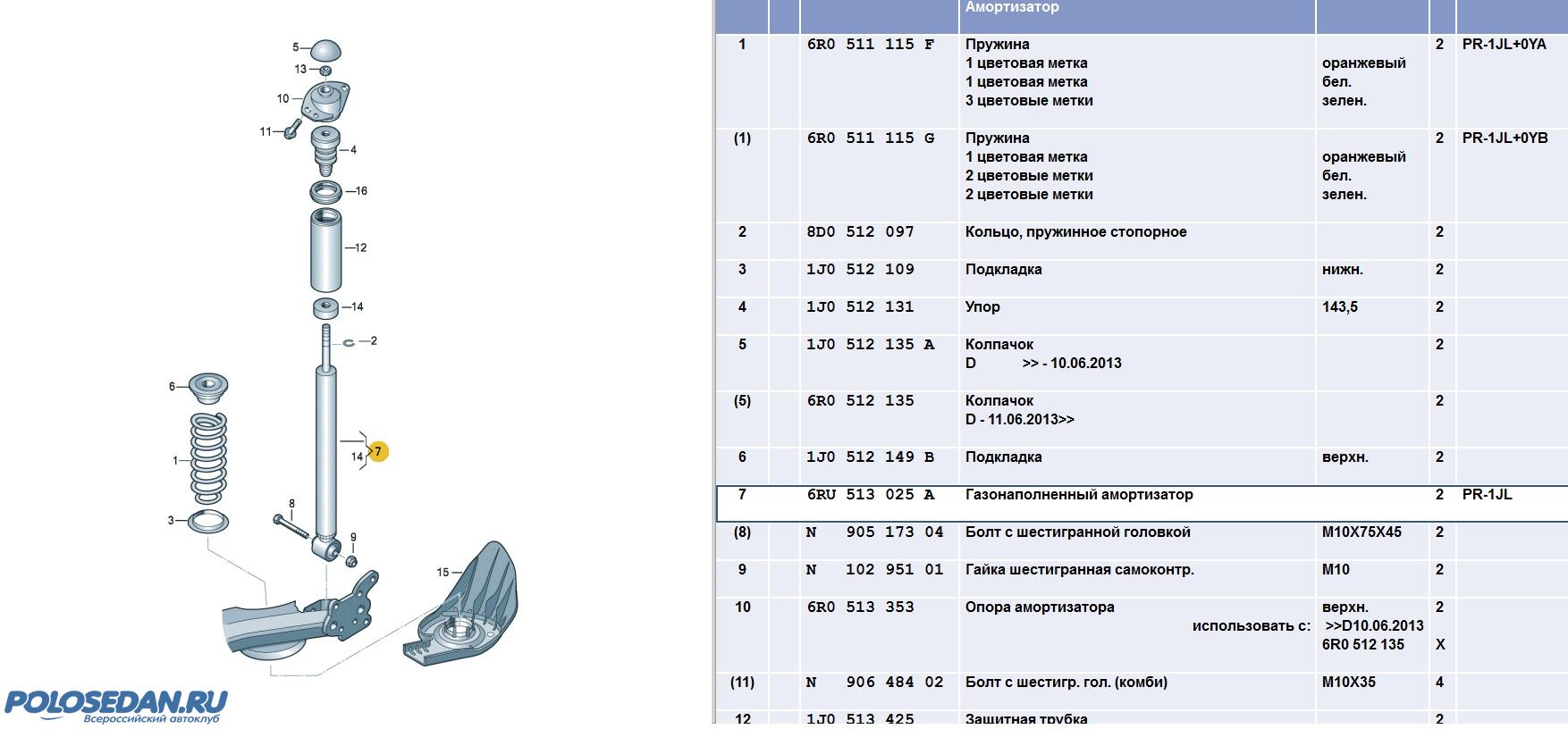

Применяемость задних дорестайлинговых и рестайлинговых амортизаторов:
Информация по применяемости дорестайлингового амортизатора 6RU 513 025 A и пружин.jpg [ 232.33 КБ | Просмотров: 449103 ]
Информация по применяемости задних дорестайлинговых и рестайлинговых амортизаторов.jpg [ 227.61 КБ | Просмотров: 449103 ]

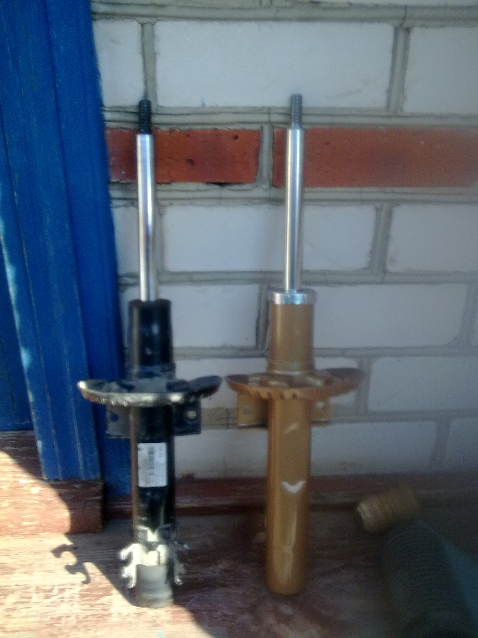

3. Теперь о доделках которые пришлось соорудить. в основном это для передних амортизаторов:
- пыльник на каябовские амортизаторы не садится как на штатные (посадочное место впринцие другое). Пришлось из полиэтиленовой трубы делать посадочное место для пыльника (получилось даже лучше чем было на штатных);
- креплений для тормозного шланга и датчика скорости вращения колеса на каябовских амортизаторах нет. Пришлось аккуратно срубить со старых и закрепить с помощью металлического хумута на новом амортизаторе.
Все это сделал поставил. Посадочные места амортизаторов и передних и задних подошли как родные.

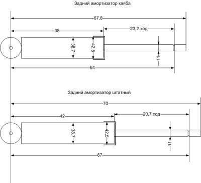

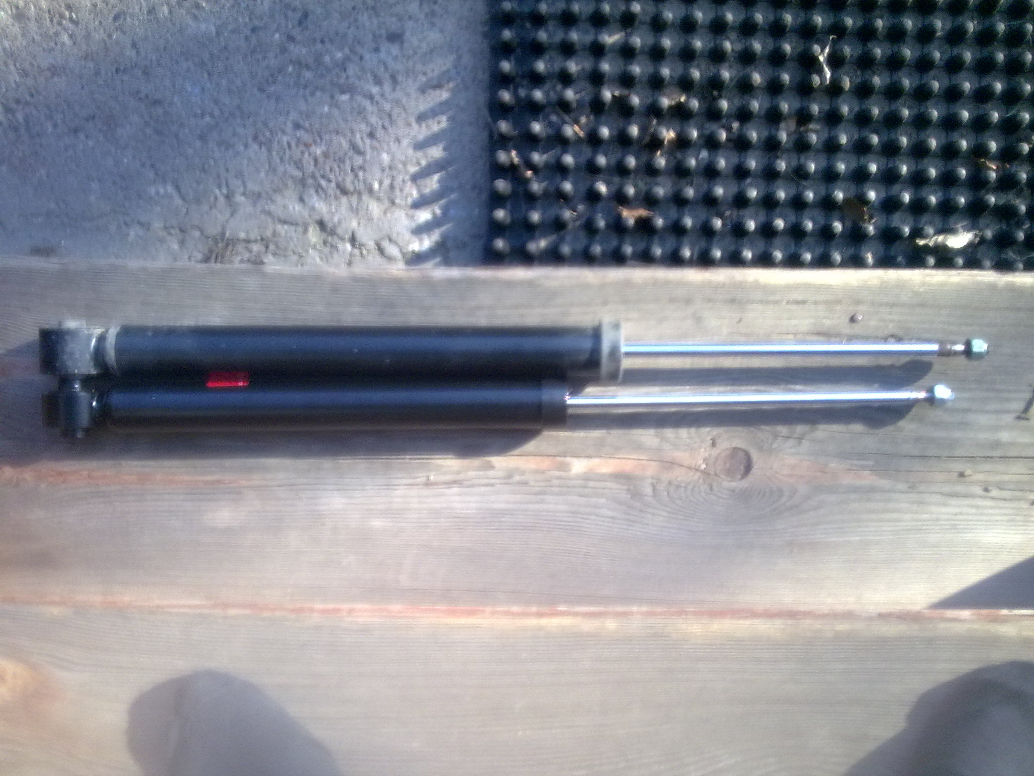

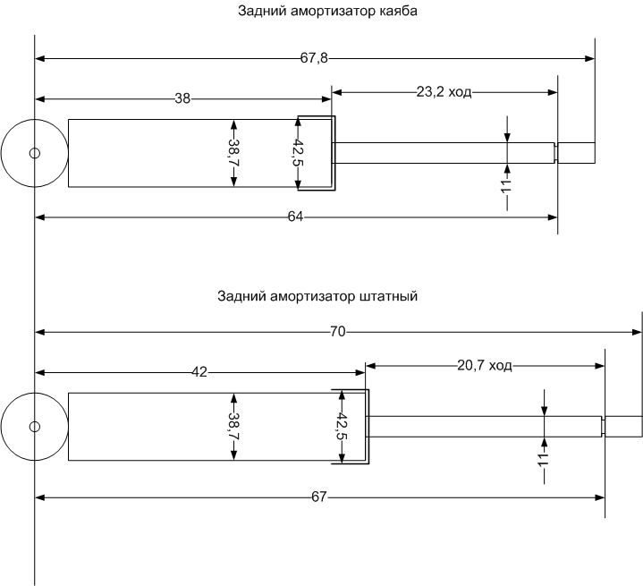

Ну а теперь о самом главном косяке этой замены!!!! ЭТО задние амортизаторы!!!
Судите сами выкладываю фотки штатого и приобретенного. Приобретал руководствуясь советами здесь на форуме.
Pumba писал(а):
Я звонил в фирму каяба там для поло седан передний амортизатор с номером 339741 цена 2860 рублей. Есть еще задние амортизаторы 343328 1671 рубль
Теперь думаю как исправить косяк с длиной задних амортизаторов. Пока на время порставил штатные. Каябовские думаю удлиннить до размеров штатного иначе их просто убъешь на перездах через "лежачих полицейских".
Вот собственно все. Цель данного написания - остеречь от ошибки покупки задних амортизаторов ну и ощущения от замены. Често скажу 9700 наверное бы не стал тратить зная что такой результ будет. Конечно возможно что в проблеме ощущения мелких трещин и ямок виноваты не только амортизаторы...

Комментарий к файлу: И вот сопоставление размеров задних амортизаторов.

Комментарий к файлу: С передними амортизаторами все нормально. За исключением доделок закрепления пыльника

Комментарий к файлу: Разница в размерах на лицо (сверху штатный, снизу новый kayaba 343328). Итог - стук амортизатора при отбое!!!
