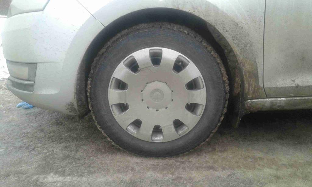

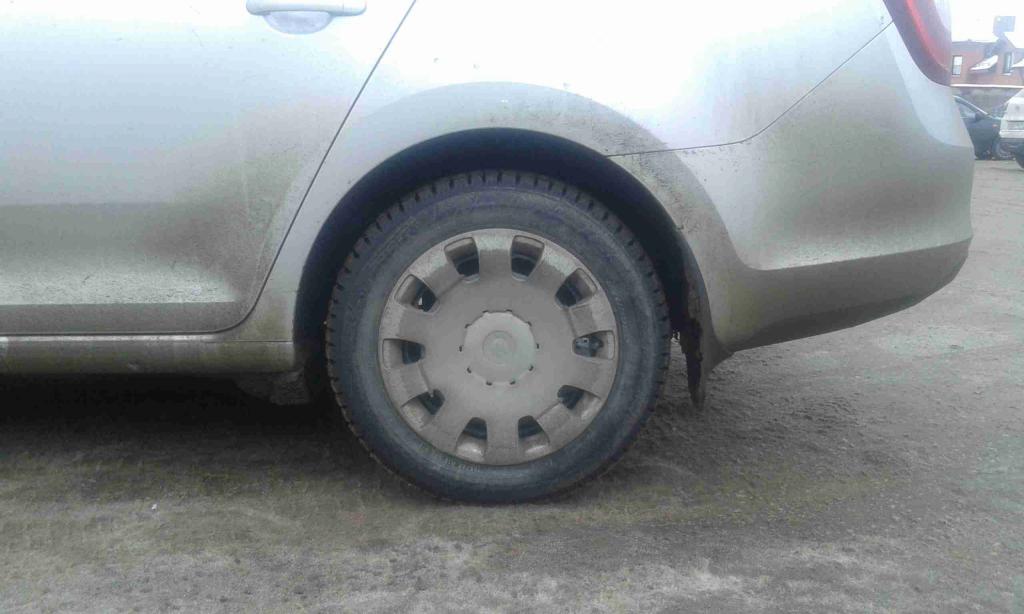

Я бы не стал называть это задранностью. Это не в стиле пацанской восьмерки или девятки где проставки по длине больше наверное чем сами пружины. Просто чуть чуть выше и все. Если надо могу сфоткать на днях, но сразу оговорюсь машина будет в родной среде обитания т.е. без мойки.
Добавлено спустя 11 минут 51 секунду:
Big 14 писал(а):
Так машина задрана только сзади? Где можно посмотреть фото этого чЮда?
Пока да. Только сзади. Перед смотрелся и смотрится и ощущается как будто хорошо подуставшие пружины стоят...
Повторюсь перед на очереди...как только все компоненты этого ребуса смогу совместить в единое целое и это целое не выйдет за рамки финансовых возможностей - обязательно им займусь.

Ну так зад задран, а перед занижен. У поло спереди любимый многими клиренс повыше будет.
Зарегистрирован: 16 дек 2018, 21:03
Сообщения: 33
Откуда: Россия, Самара
Перед - с завода, там пока ничего не менял. Зад с завода был практически также как и перед. А если что-то в багажнике тяжелое - то еще ниже. Постоянно упирался буксировочной петлей сзади в обычный не завышенный бордюр около работы. Как так происходило - не понимаю. Но после того как однажды этой петлей приложился об пологую горку асфальта при проезде "отремонтированного" участка дороги и встал вопрос о замене деталей подвески сзади. (Это было весной, на тот момент пробег был около 3-4 т.км) Сейчас пробег 14. Переделки проведены около 4-5 т.км. назад.
Добавлено спустя 2 минуты 33 секунды:
Re: Перед. и зад. амортизаторы VW Polo седан - неориг. аналоги
У меня вообще создалось впечатление что машина с завода выехала на чистой евро подвеске и ни о каком ППД речи не идет.
