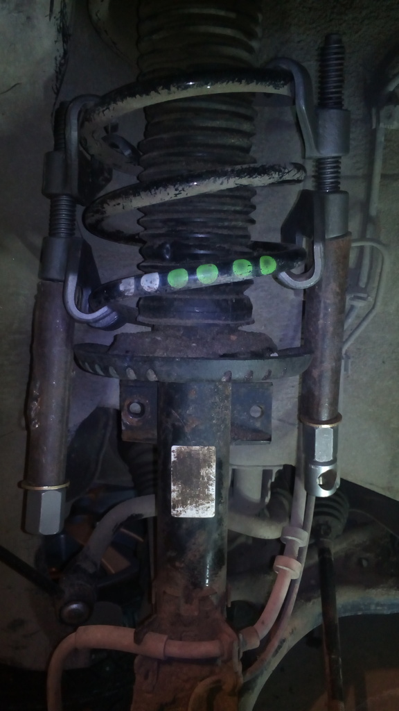

Сегодня проходил у дилера ТО1. В салоне увидел Рапиды обновленные за прошедший год и расстроился...
Просвет реально хороший и еще поводки наконец то изменили.
Перед и зад амортизаторы VW Polo седан - неориг аналоги
Сзади
Спереди
Масштаб объясню... буквально на пальцах:
Для сравнения сзади между аркой и колесом входят 4,5 пальца руки, спереди в притирку 4 пальца.

Араксин Андрей, тут может еще машина новая. Сзади пружины должны быть без изменений. Спереди зависит от комплектации. Самые жесткие на АКПП с кучей допов. Я на рапиды иногда смотрю, есть очень низкие, есть высокие. хз с чем связано. Может еще и разница в профиле резины. Вам как вариант еще перйти на резины 185/65 р15.

Мне кажется у меня даже поменьше будет клиренс, а вот амморты у новых жестче чем были с завода у меня но до окташкиных им далеко.
Алекс, пружины другие у меня спереди 4 белых точки 2 зеленых, а на новых 1 белая 4 зеленых.
пока не смотрел что за зверьки эти.
Размер резины здесь одинаковый с моим 185/60 R15

Араксин Андрей писал(а):
... у меня спереди 4 белых точки 2 зеленых, а на новых 1 белая 4 зеленых.
А у моего: 2 белых, 4 зелёных.
