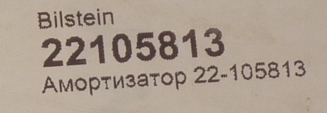

serg/29rus писал(а):
Как каяба подошла,если не секрет и как тормозные шланги крепили?
Я себе по осени поставил Бильштайн на передок, тормозные шланги закрепили пластиковыми хомутами крест-накрест, стойки выбили ничего особо не снимая, только ослабили подрамник, иначе они не выходят.
Процедура замены передних стоек
P1090236_.jpg [ 43.67 КБ | Просмотров: 14907 ]
