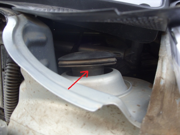

Пишу здесь про мой эксперимент - устранение стука передней правой стойки при переезде "ЛП" так как не знаю, где это было бы правильнее разместить. Модераторы, перенесите в нужныый раздел чтобы другие смогли это найти.
Начну с причны стука - это не стойка так стучит, а чашка ограничения хода стоики на отбой ( ее видно когда открыт капот). Стук происходит когда колесо полностью опускается и эта чашечка ударяется о кузов в районе посадочного места верхней резиновой опоры.
Суть доделки заключалась в установке резинового кольца (сделанного из обычного резинового шланга и закрепленного пластиковым хомутом) между этой чашкой и корпусом кузова.
На этой "чашечке" стоит штатная резинка но толку от нее... сами ощущаете... Резиновый шланг диамтром 10мм отлично справился с задачей. За счет его упругости эти реприятные стуки исчезли. "ЛП" специально проезжал на такой скорости, при которой до переделок шлышался этот громки стук.
Комментарий к файлу: Вот в этот зазор я установил по сути резиновый демпфер из резинового шланга в виде колеска

Совершенно правы про экспандер! У меня просто под руками двух экспандеров не оказалось :-) , а вот резиновый шланг был. Там только с толщиной экспандера не стоит пребарщивать, а то он о кузов интенсивно будет тереться - это не есть хорошо. Важно установить демпфер чтоб гасил удар, но что был зазор 1-2 мм между резиновым кольцом и кузовом был.

Честно прочитал и не понял, между пластмассовой крышкой и корпусом или внутрь, если кому не лень, нарисуйте стрелку

Завтра сфокаю что у мен я получилось и выложу к вечеру, чтоб нагляднее было.
Вторая неделя пошла, как езжу с этой доделкой. Этот стук правой стойки не проявлялся ни разу. Результатом доволен на 100%. Но как закрепить это депфер более эффективнее еще подумаю.
Комментарий к файлу: вот сюда нужно вставить резиновый демпфер
опора передней стоики1.jpg [ 99.98 КБ | Просмотров: 23043 ]

Сам так думал пока не поменял прошлой осенью эти опоры. Зазор остался одинаковым после замены опор. может если изменился то на 1-2мм. Этот зазор видимо технологически заложен в конструкцию. И штатный резиновый демпфер установленный на это чашке плохо справляется с гашением удара.
Поробуйте домкратом вывесить любое из передних колес - это зазор исчезает. Как только вы вернете авто в исходное состояние опять появится этот зазор.
А тепрь представьте что происходит, когда вы проезжаете "ЛС". Колесо вместе с амортизатороной стойкой сначала движется вверх сжимая прижуну, потом вниз при сходе с "ЛС" колесо движется вниз. За счет амортизатора скорость движения вниз конечно гасится, но как мы уже убедились, вывешивая колесо домкратом, если его ходу вниз не будет ничего препядствовать эта "чашечка" упрется в корпус кузова (это ее основное назначение не дать штоку амортизатороной стойки выпасть из своего гнезда в резиновой опоре). Так как вся эта система имее скорость направленную вниз при съезде с "ЛС" в итоге мы получим всем нам знакомый удар.
Удар будет проявляться, только если переезжать "ЛС" на какой то скрости, а не переползать.
Я еще такой эксперимент проводил - вывешивал с помощью домкрата любое из передних колес так чтобы эта "чашечка" полнстью касалась кузова. Брал обычную доску (метра 1,5-2 хватит). Подсовывал конец доски под колесо а под доску на землю клал кирпич получалось что то ассиметричной качели. Далее если нажать на доску (эта чашечка поднимется от кузова), потом резко опускал доску. Колесо опускалось вниз. Вместе со стойкой вниз двигалась и эта "чашечка" ударяясь о кузов издавая этот всех доставший стук.
Если я в чем то ошибаюсь напишите, поправьте. Описал только свои наблюдения и результат небольшой доделки
