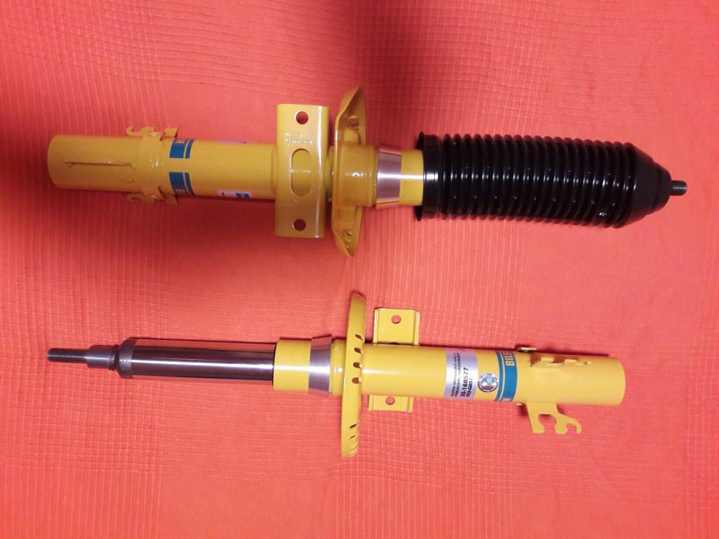

Штатная валкая и шумная подвеска с ППД меня совсем не устраивала. Поэтому был приобретён и установлен комплект Еibach B12 Pro-Kit который состоит из 4-х амортизаторов Bilstein B8 и 4-х пружин Eibach. Данный набор предназначен для Поло с моторами TSI и TDI, его номер E90-85-024-02-22. Для более лёгких моторов MPI номер комплекта E90-85-024-01-22.
Задние пружины из комплекта рассчитаны на Поло в кузове хэтчбек и слишком слабы для нашего седана, поэтому были замененены на более грузоподъёмные Lesjofors 42 667 40.
Могу сказать, что подвеска просто шикарна: стало тише, исчезла чрезмерная поперечная раскачка и клевки при торможении. При этом подвеска поразительно энергоёмка и позволяет передвигаться по выщербленной дороге с заметно большей скоростью, чем на стоковой. Слышно только характерное постукивание шин на неровностях. Амортизаторы прекрасно контролируют перемещения колёс и гасят колебания. Об отстрелах колеса вниз можно забыть.
Ожидаемо улучшилась устойчивость при движении по хорошей дороге на высоких скоростях. Также уменьшились крены в поворотах и скорость их прохождения.
Из недостатков (если это недостаток) стоит отметить более выраженные вертикальные ускорения при движении по плохой дороге. Но о тряскости при этом речь не идёт, скорее всё упруго и точно.
Да, комплект не дёшев, но полностью оправдывает свою стоимость меняя поведение и внешность автомобиля в лучшую сторону.

Нет, комплектовал новые стойки новыми оригинальными запчастями:
