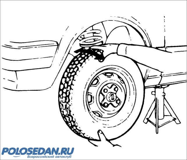

Уважаемые половоды! В поисках источника стука на мелких неровностях наткнулся на одно дело... На вывешенной машине, беремся одной рукой за верх колеса, второй за низ, и как бы качаем его на излом от себя и на себя - колесо заметно прогибается, и видно, что прогиб идёт от амортизаторной стойки - то есть, стойка при таком покачивании колеса - даёт колесу ход... - Это точно не от ступицы, там всё отлично.
Выглядит - как бы если стойка сверху (в районе опоры) не прикручена - отсюда свободный ход..
Вопрос, должно ли так быть? Или при таком покачивании колесо не должно ходить на столько, что глазу отчетливо видно...? Если не должно, то в чём может быть дело?
Я конечно читал, что у людей гайки у опоры не закручены толком, неужели и у меня также... Разбирать дело не быстрое и лёгкое...
И ещё, можно ли как то разобрать, проверить все крепления (опоры, резьбовой втулки, которая под опорой) и не сбить развал-схождения?
На картинке - можно сказать, стойка тоже ходит за колесом, в направлении стрелок.
Люфт при покачивании колеса

если я правильно понял, то разговор за переднее колесо ? а на картинке - заднее ?
источник стука то спереди или сзади ?

Да, разговор о переднем. Рисунок просто показывает как проверялось.

Hirurgns писал(а):
......Вопрос, должно ли так быть? Или при таком покачивании колесо не должно ходить на столько, что глазу отчетливо видно...?
.....тогда,всё нормально, так и должно ходить. :yes: потому как не только вертикальные колебания т.е. осевые нагрузки но и радиальные, берёт на себя верхнее крепление амортстойки..
но если всё же что то настораживает,лучше показать и дать проверить в живую спецу.....потому как вот так на словах и в слепую диагноз может быть ошибочным.
