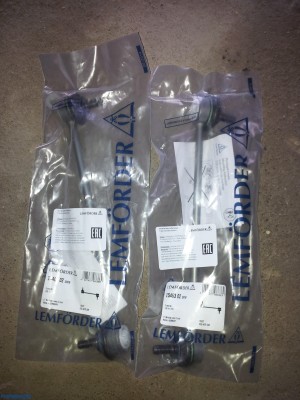

а) Сами стойки стабилизатора. Я купил за 1500 с копейками рублей 2 стойки Lemforder артикула 25463 02, что от немецкого концерна ZF. Посмотрим, сколько они отходят по сравнению с оригиналом (оригинал выходил 40 тыс. км). Выглядят они вот так:
Фотоотчет о самостоятельной замене стоек стабилизатора
Стойки Lemforder 25463 02 в упаковке.jpg [ 2.97 МБ | Просмотров: 32605 ]

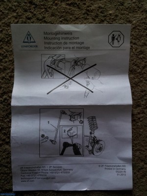

Краткая инструкция по замене стойки от Lemforder:
Инструкция по замене стойки от Lemforder.jpg [ 2.83 МБ | Просмотров: 32605 ]

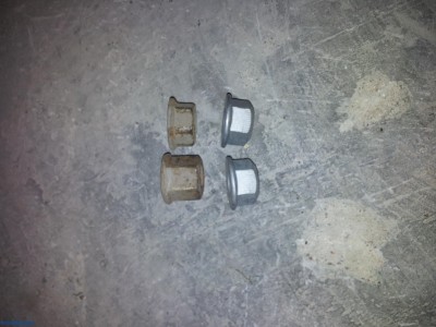

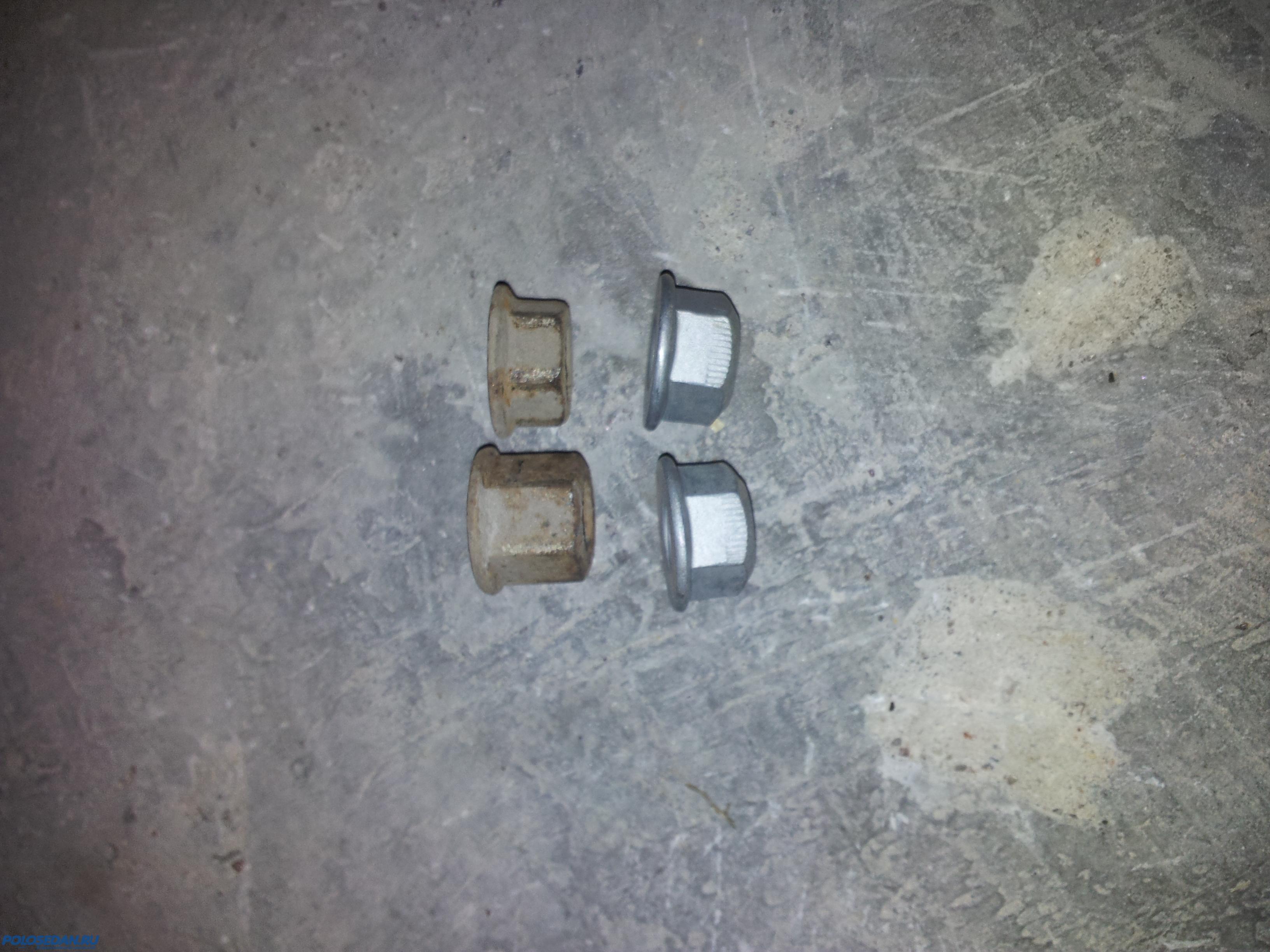

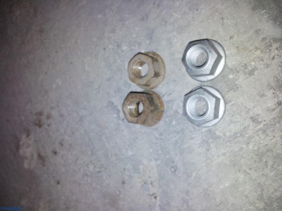

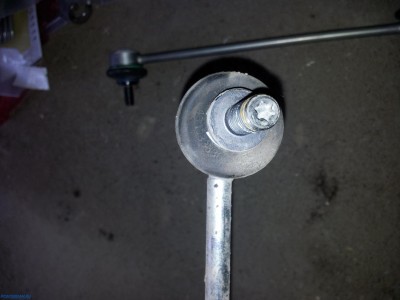

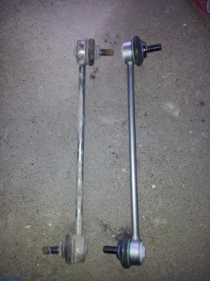

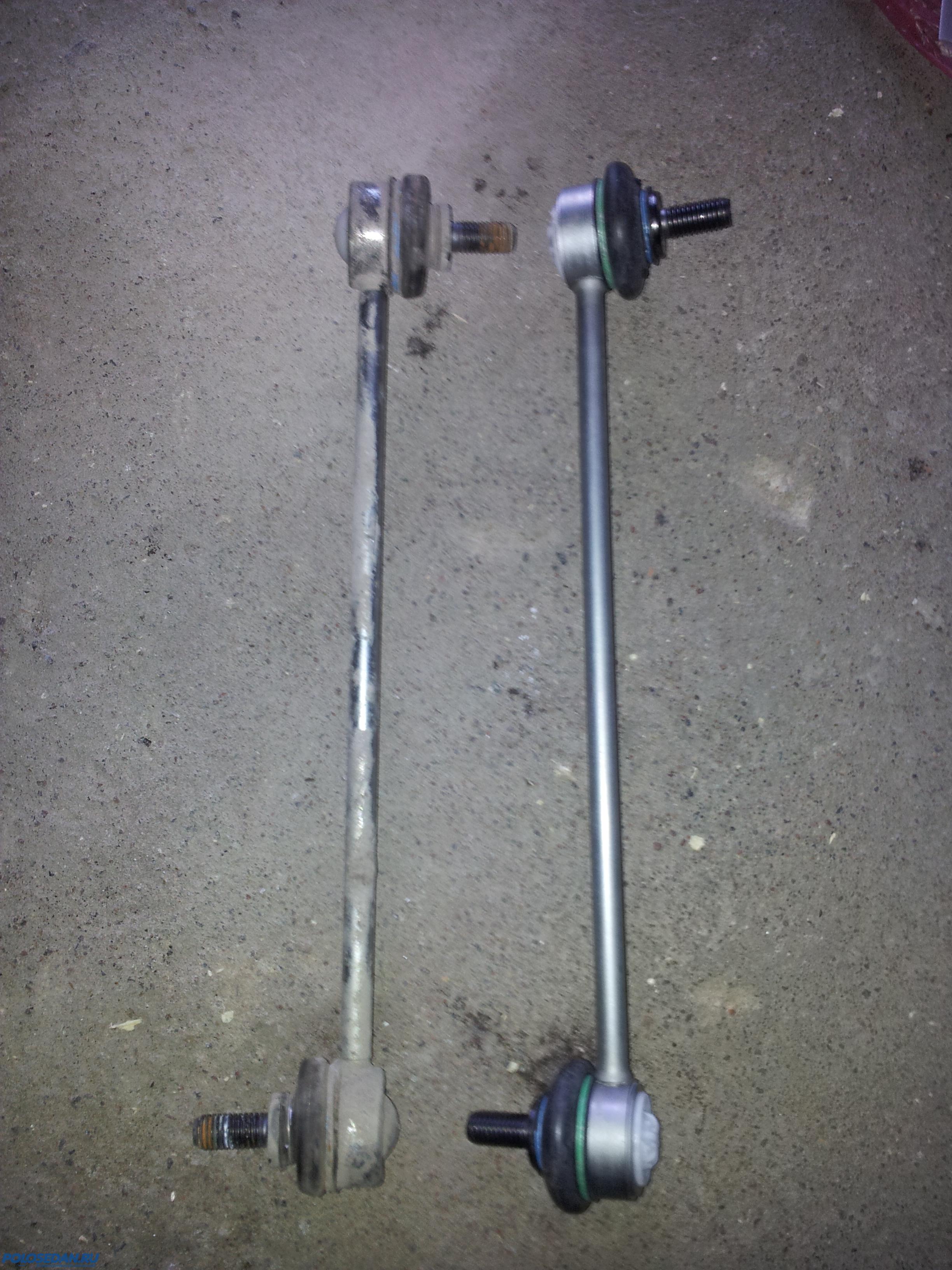

Стойки Lemforder 25463 02 - это точно не OEM-производитель оригинальных 6R0 411 315 A, т.к. цвета, новые гайки, идущие в комплекте с новыми стойками, надписи на защитных резиновых чехлах отличаются от таковых у оригинала. Фото для сравнения:
Надписи на стойке Lemforder.jpg [ 2.63 МБ | Просмотров: 32605 ]
Надписи на оригинале.jpg [ 2.63 МБ | Просмотров: 32605 ]
Гайки (фото 1).jpg [ 2.39 МБ | Просмотров: 32605 ]
Гайки (фото 2).jpg [ 2.81 МБ | Просмотров: 32605 ]
Сравнение стоек.jpg [ 3.4 МБ | Просмотров: 32605 ]

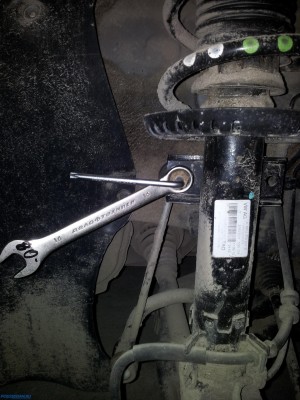

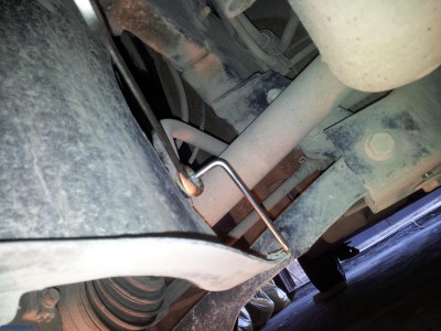

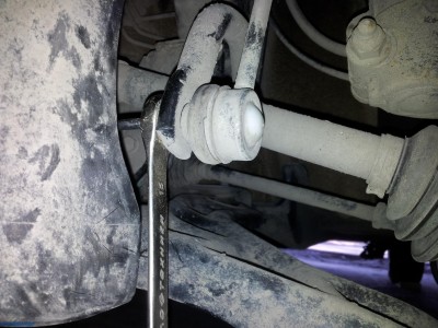

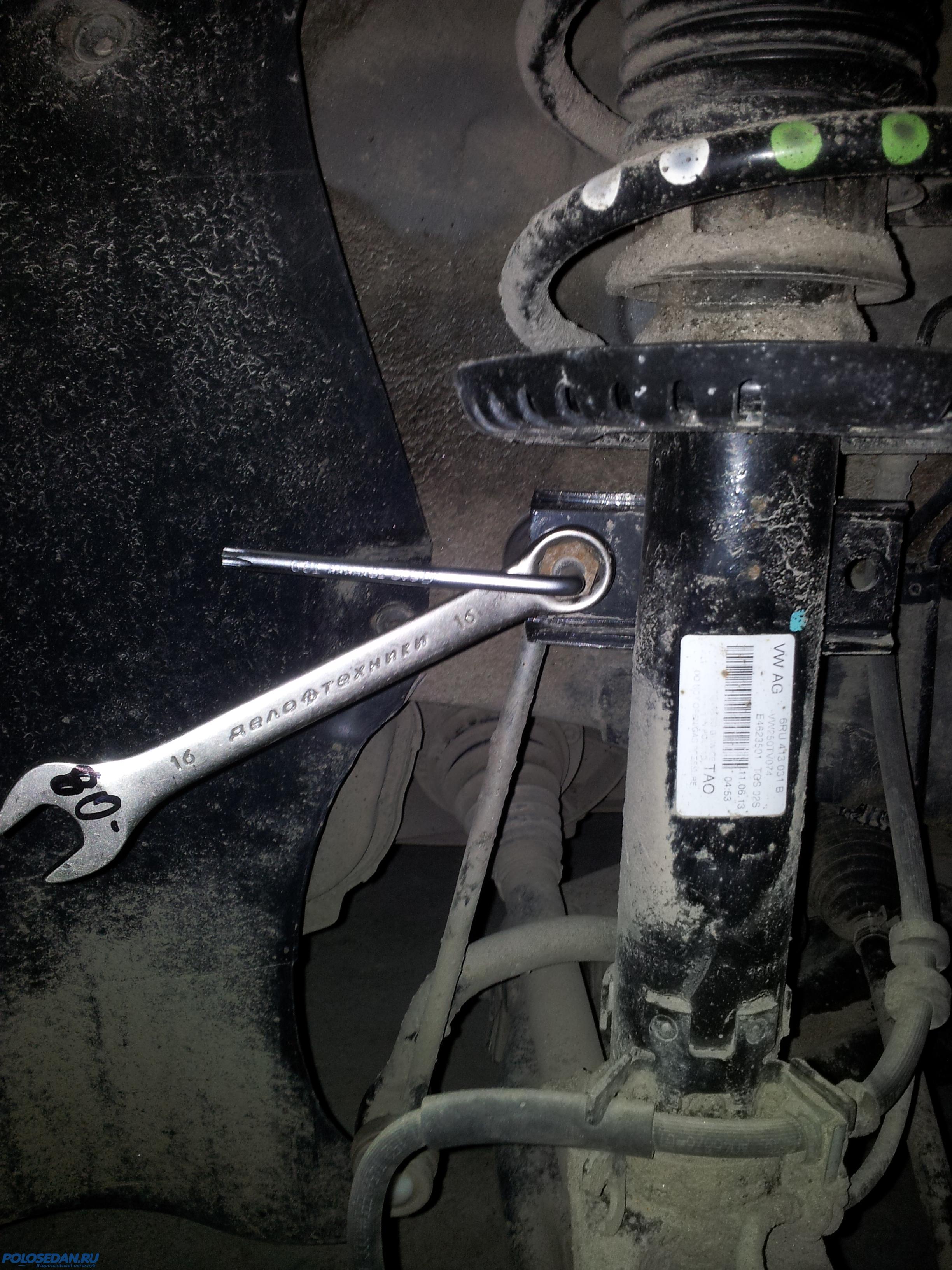

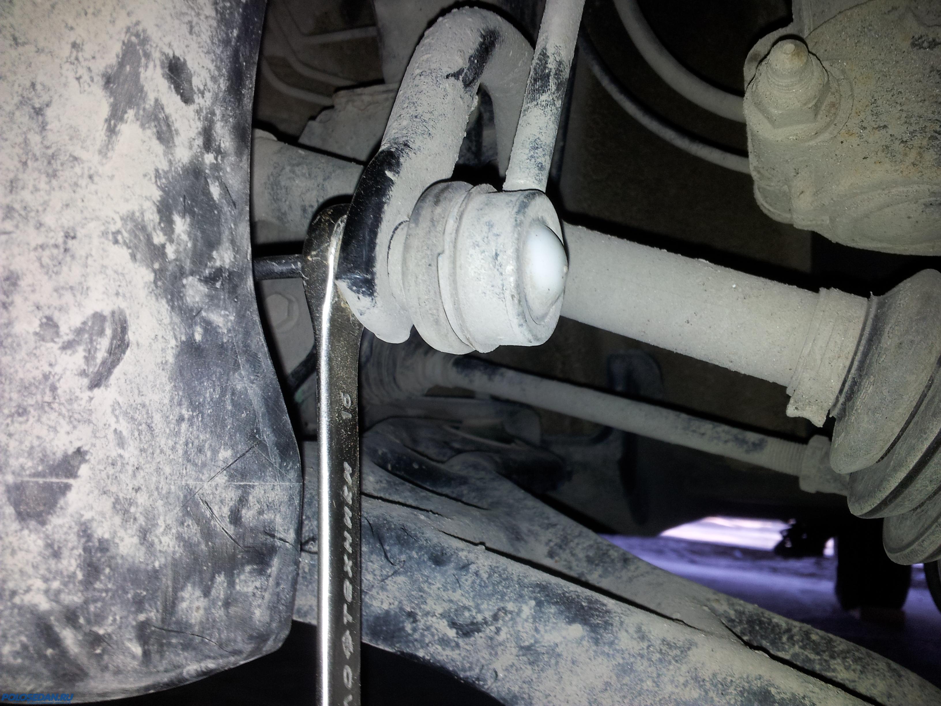

2. Накинув рожковый ключ на "16" на гайку резьбовой оси шарового пальца, крепящего стойку стабилизатора к площадке амортизаторной стойки и удерживая от проворота резьбовую ось шарового пальца стойки ключом TORX T30 (или отверткой из штатного комплекта инструментов), откручиваем ключом верхнюю гайку. Ту же самую операцию проделываем снизу авто, в месте крепления резьбовой оси шарового пальца к стабилизатору поперечной устойчивости.
Откручивание верхней гайки стойки.jpg [ 3.41 МБ | Просмотров: 32605 ]
Откручивание нижней гайки стойки.jpg [ 3.34 МБ | Просмотров: 32605 ]

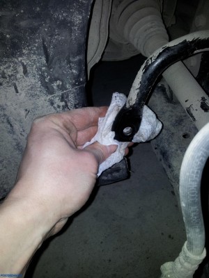

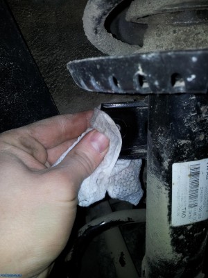

4. Протираем мокрой тряпкой или влажной салфеткой посадочные места шаровых пальцев стойки, берем в правую руку новую стойку, аналогично предыдущему пункту помогая себе деревянным бруском, опускаем конец стабилизатора, заводим первый резьбовой конец шарового пальца новой стойки сверху - в отверстие площадки амортизаторной стойки, а снизу - в отверстие конца стабилизатора.
Удаление грязи с верхнего посадочного места шарового пальца.jpg [ 3.07 МБ | Просмотров: 32605 ]
Удаление грязи с нижнего посадочного места шарового пальца.jpg [ 3.18 МБ | Просмотров: 32605 ]
5. Предварительно затягиваем рожковым ключом на "16" новые гайки стойки стабилизатора сверху и снизу, удерживая от проворота резьбовую ось верхнего и нижнего шарового пальца стойки ключом TORX T30. На фото ниже показана предварительная затяжка нижней гайки стойки стабилизатора с правой стороны машины:
Предварительная затяжка нижней гайки стойки стабилизатора.jpg [ 2.93 МБ | Просмотров: 32605 ]
6. Окончательно я тянул новые гайки стоек стабилизатора динамометрическим ключом моментом, равным 42 Н*м (по ELSA, момент затяжки - 40 Н*м). Этот пункт можно пропустить при отсутствии такого ключа и окончательно затянуть гайки обычным рожковым, но правильно именно так. Кстати, попытался стронуть старые гайки стучащей стойки моментом, равным 42 Н*м (меньше мой ключ просто не позволяет выставить) - они стронулись на пределе усилия срабатывания щелчков ключа, т.е. это позволяет сделать вывод, что моменты затяжки на конвейере в Калуге сборщики блюдут.

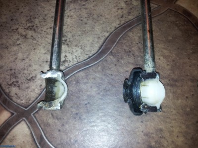

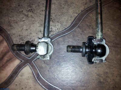

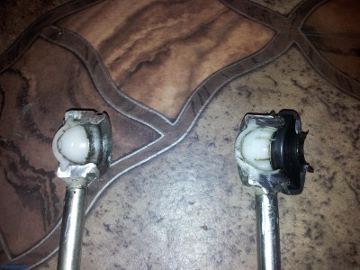

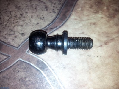

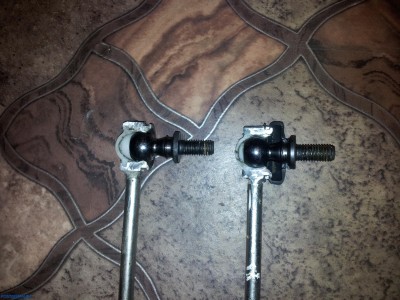

8. Ну и ради удовлетворения любопытства представляю фото оригинальных стоек с распиленными пополам женой болгарина посадочными местами шаровых пальцев. Сами посадочные места и шаровые пальцы отмыты от смазки. Слева - стучащая стойка, справа - еще "живая", не стучащая (на последней оставлены половинки защитных резиновых чехлов). Обратите внимание на толщину слоя белой пластмассы, в которую залиты шаровые пальцы - в стучащей стойки он меньше. Сам шар пальца закаленный, достаточно твердый и когда в определенный момент (особенно быстро это происходит при езде по убитым дорогам) он "разбивает" свое посадочное место в пластмассе, раздается характерный стук, исходящий из передней части авто с той стороны, где стойка уже начала "умирать".
Верх старых стоек с шаровыми пальцами.jpg [ 3.47 МБ | Просмотров: 32605 ]
Низ старых стоек с шаровыми пальцами.jpg [ 3.47 МБ | Просмотров: 32605 ]
Верх старых стоек без шаровых пальцев.jpg [ 3.54 МБ | Просмотров: 32605 ]
Низ старых стоек без шаровых пальцев.jpg [ 3.47 МБ | Просмотров: 32605 ]
Шаровый палец.jpg [ 3.15 МБ | Просмотров: 32605 ]
