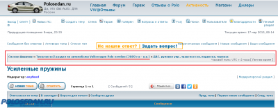

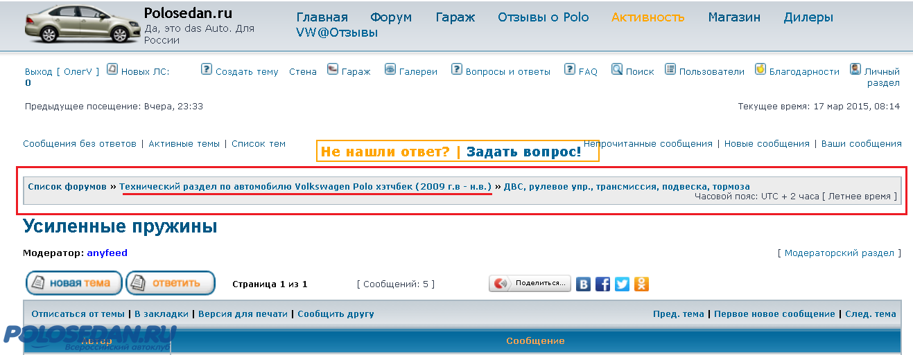

69kuk,
я почему то так и догадался.
дело в том что у НАС и поло хетчбек не забыт .....
admin писал(а):
Клуб Polosedan.ru, (далее – Клуб) является сообществом единомышленников – любителей автомобилей марки Фольксваген поло и Фольксваген поло седан,.......
viewtopic.php?f=35&t=6677
Усиленные пружины
01.png [ 69.32 КБ | Просмотров: 25051 ]
ваш топик перенесу в соответствующий раздел.
