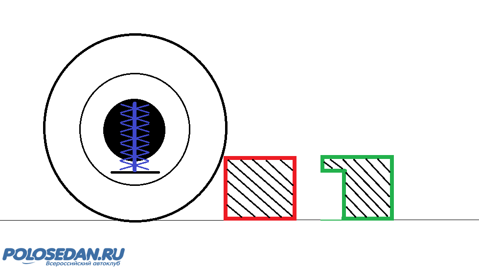

Ну от высокого бордюра может и защитить пружину при парковке, но бордюр должен быть очень хитрой формы(на рисунке - зелёного цвета):
:grin:
Комментарий к файлу: многоугольный бордюр
Защита пружин и подставок
1.png [ 19.44 КБ | Просмотров: 6884 ]
Сообщения: 2866
Благодарил (а): 451 раз.
Поблагодарили: 829 раз.
QuadroFX, вы уверены, что этот хитрый бордюр, который способен зацепить пружину, пройдет у нас под днищем?
