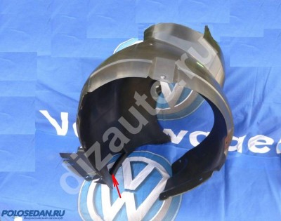

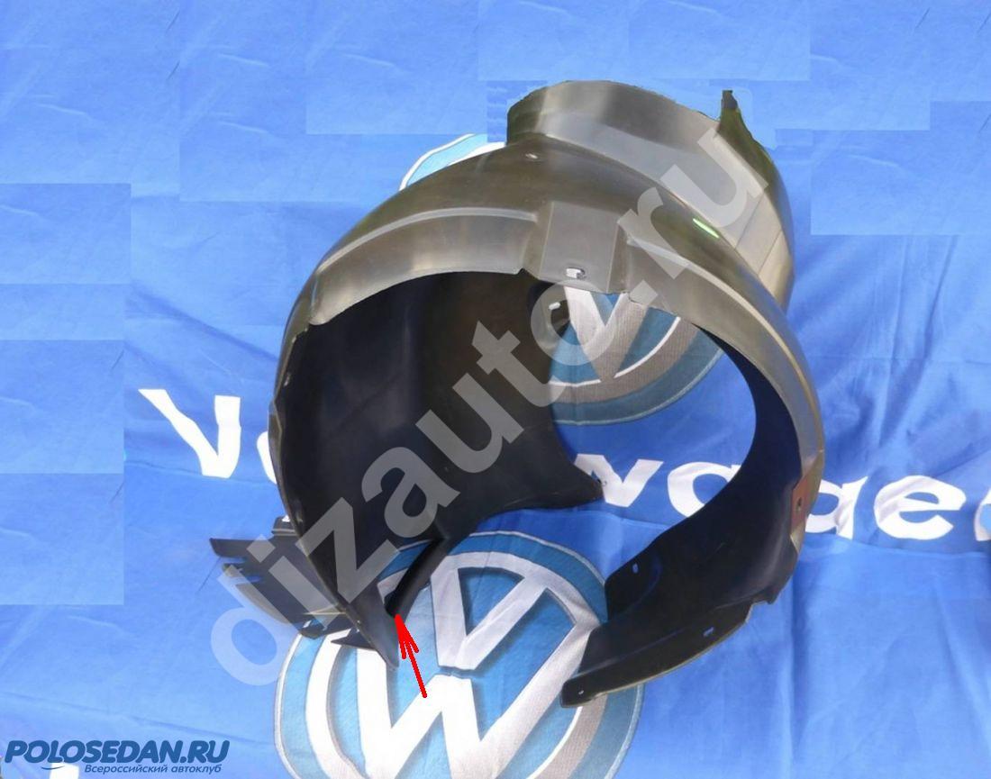

Еще как вариант посмотреть подкрылок. Т.к. спереди он свисает, возможно перемычка отломилась. Зимой в сугроб угодил, тоже был скрежет об резину правда.

В общем - что-то куда-то попало... Сняли колесо - крутится нормально, биения нет.
Одели обратно - сделал пару кругом по двору и о боже - я думал, машину обстреляли))) Что-то вылетело из под колеса со звуком рикошета пули об металл :)
После этого посторонние звуки пропали. Вчера ещё на всякий случай съездил в Атлант-М, сделал диагностику подвески - заплатил 650 руб. (880 руб. - скидка...), ещё раз сказали, что всё отлично... А подвеску, кстати, поехал проверять ещё и из-за того, что на скорости 80 при торможении машину стало бросать из стороны в сторону. Сказали, что дефект дорожного покрытия. Подвеска в норме.
