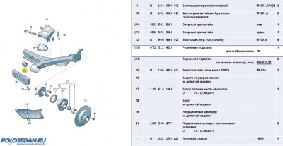

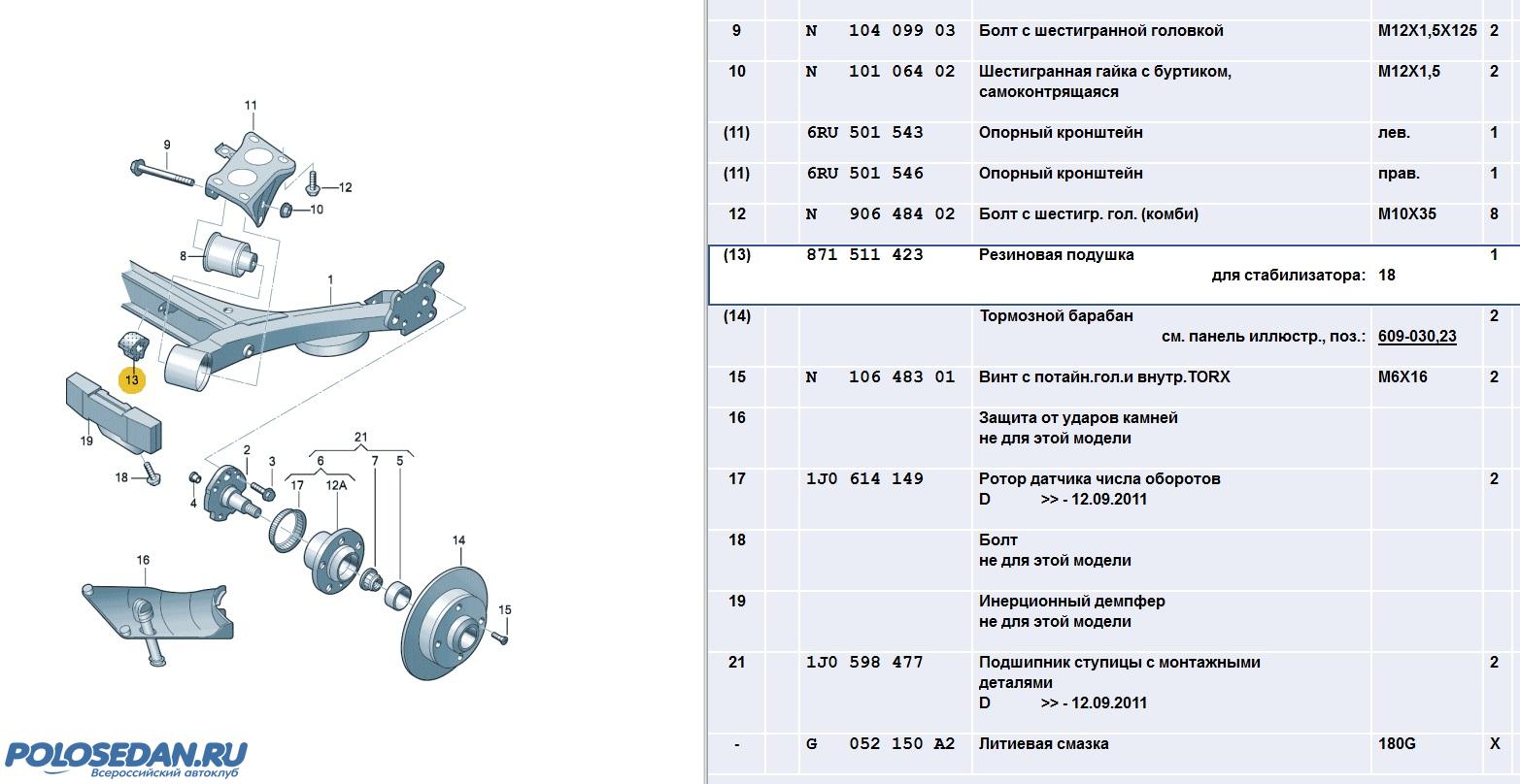

Если вы под словом "торсион" понимаете слово "задний стабилизатор балки", то данная деталь на оригинальной балке несъемная (выполнена в виде неразъемного соединения заодно с балкой). Чтобы тело (пруток) стабилизатора не касался "железа" балки, он "продет" через разрезную резиновую подушку 871 511 423 (картинка под спойлером), которую можно заменить. Хотя, если вы пишите:
Ovod писал(а):
балка не родная(менял)
То в этом случае гарантировать наличие этой самой подушки не представляется возможным, неоригинальную заднюю балку могли сделать как угодно.
Шум торсиона
Детали задней балки.jpg [ 229.86 КБ | Просмотров: 3537 ]
Шум торсиона
Разрезная втулка заднего стабилизатора.jpg [ 19.18 КБ | Просмотров: 3537 ]

спасибо.но судя по спойлеру который вы дали моя балка выполнена по другому(.если смотреть от посадочного места для разрезной втулки (по спойлеру)ближе к оси балки.там просматривается отверстие.вот чрез него вроде тяга и крепится.сам в шоке.никаких резинок не просматривается.С экономил называется(.
Сообщения: 2967
Откуда: Псков
Благодарил (а): 918 раз.
Поблагодарили: 1626 раз.
Если есть возможность, сфоткайте задний стабилизатор вашей балки (особенно интересуют места крепления прутка к балке) и выложите сюда фото, тогда будет видно, как вашему горю помочь.
